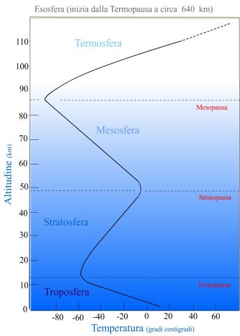

Prima di proseguire vediamo brevemente uno schema della nostra atmosfera e della sua temperatura (Fig. 1).
atmosfera terrestre
Figura 1
Come si vede bene, la mesosfera e la mesopausa sono le zone nettamente più fredde e questo è il primo punto da tenere in considerazione. Quando e dove questo strato molto rarefatto raggiunge la temperatura minore? Sembrerebbe un assurdo (a prima vista) ma la stagione migliore è a cavallo del solstizio d’estate o d’inverno, a seconda che si consideri l’emisfero nord o sud. Sì, fa più freddo durante l’inizio dell’estate e non è un controsenso, in quanto esistono ragioni di tipo geometrico e di bilanciamento di temperatura e correnti che giocano in tal senso.
Non andiamo per il sottile e crediamoci (non possiamo sconfinare troppo nella fisica dell’atmosfera…). Inoltre, la zona più influenzata da questo minimo di temperatura è quella compresa grosso modo tra i 50 e i 70 gradi di latitudine (nord e sud). Le zone più a nord (o più a sud) sono sfavorite dato che i raggi del Sole di taglio giungono comunque. Quelle più  sud (o nord) non raggiungono temperature sufficientemente basse nella loro mesosfera. Primo punto quindi è che ci si trovi nel punto e nel momento giusto. Sì, ma per vedere cosa? Il favoloso e irreale spettacolo delle nubi nottilucenti.

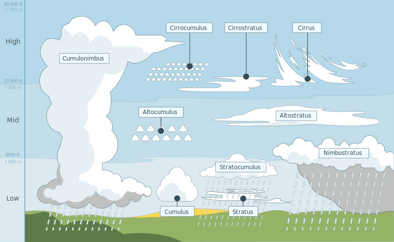

Le nuvole “normali” non superano normalmente i 12-14000 metri d’altezza e assumono forme diverse e ben conosciute, come rappresentato in Fig. 2. A seconda delle condizione di formazione i nuclei cristallizzati possono diventare troppo pesanti e cadere al suolo sotto forma di neve, pioggia e grandine. Le nuvole più alte sono normalmente i cirri, simili a pennellate bianche molto sottili e allungate. Ovviamente, per le altezze a cui si formano, sono visibili durante il giorno e poi spariscono con la prima oscurità.

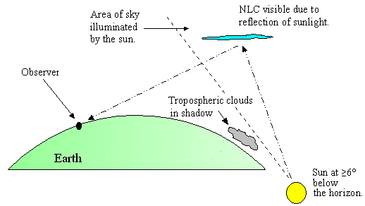

E’ proprio a quel punto che iniziano ad apparire le nubi nottilucenti, incredibili drappeggi nuvolosi, estremamente sottili (le stelle si vedono perfettamente dietro di loro) dal colore normalmente blu elettrico: una visione davvero irreale e dall’apparenza aliena. Dopo circa un’ora dal tramonto del Sole raggiungono la massima luminosità.  In modo simile alla Stazione Spaziale che viene vista distintamente quando siamo già di notte, ma il Sole ancora la illumina, così il Sole già dietro all’orizzonte riesce a illuminare ancora a lungo nuvole che si formano tra i 60 e i 100 chilometri d’altezza, come illustra bene la Fig. 3.
geometria delle nubi nottilucenti
Figura 3
Perché sono blu e non bianche e grigie? Presto detto. I loro cristalli sono dalle 10 alle 100 volte più piccoli di quelli dei cirri e quindi permettono di essere “scavalcati” dalla luce a grandi lunghezze d’onda (arancione, rosso), mentre bloccano e rifrangono quelle a bassa lunghezza d’onda, proprio come il blu. Lo stesso motivo che ci fa vedere il cielo blu, a causa della rifrazione e diffusione della luce sui grani piccolissimi sospesi nella bassa atmosfera. Nelle nuvole più basse, i cristalli sono grandi e rifrangono tutte le lunghezze d’onda producendo luce bianca.
