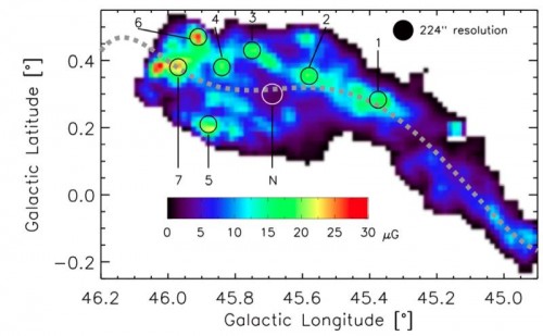

Lavorando su più di 3000 misure di polarizzazione infrarossa (su circa un milione ottenute dal GPIPS), i ricercatori sono stati in grado di determinare l’esistenza di un debole campo magnetico nella nube di gas, posizionata a 6000 anni luce da noi, nella costellazione dell’Aquila.
La nube copre un’area di 30 per 120 anni luce e contiene più di 17 000 masse solari sottoforma di polvere e gas. Tuttavia, malgrado le sue dimensioni enormi, è stato misurato un campo magnetico di una densità media che è centomila volte inferiore di quella del campo magnetico terrestre.
Gli astronomi della BU hanno anche osservato sette nuclei molto densi all’interno della nuvola, con una massa media di circa 100 volte quella del Sole. Questi nuclei, alla fine, dovrebbero formare  nuove stelle. Tuttavia, essi presentano un campo magnetico abbastanza intenso, tale da  contrapporsi e fermare il collasso gravitazionale. E’ veramente sorprendente che un campo magnetico così debole possa prevenire la formazione stellare, ma è proprio quello che sta capitando nella nube dell’Aquila.
campo magnetico della nube interstellare
La mappa di densità del campo magnetico della nube dell’Aquila. La densità arriva al massimo fino a 30 micro-Gauss. I sette nuclei magnetici sono indicati da piccolo cerchi aperti. La linea tratteggiata segna in qualche modo la “spina dorsale” dell’intera nube. (Fonte: R. Marchwinski et al., APJ)
