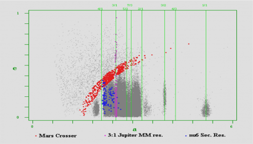

mars-crossers
Nel diagramma eccentricità verso semi asse maggiore dell’orbita si sono inseriti tutti gli asteroidi conosciuti. Quelli marcati in rosso sono i Mars-crosser e le righe verticali rappresentano le risonanze di moto medio con Giove. Ovviamente, i nostri sorvegliati speciali descrivono una forma curvilinea, in quanto per poter attraversare l’orbita di Marte è necessario che al crescere del semiasse aumenti anche l’eccentricità. Notare che alcuni oggetti sono già stati catturati dalla risonanza 3/1, la più potente per loro. In blu sono riportati oggetti che subiscono risonanze secolari con Giove e Saturno (ma questa è un’altra storia).
C’era voluto del tempo, in media 60 milioni di anni, ma avevamo avuto ragione. Quella regione, così densamente popolata, poteva essere considerata a tutti gli effetti un potente serbatoio di asteroidi pericolosi. Insieme a colleghi veramente “dinamici”, scrivemmo due articoli a riguardo, uno su Icarus (qui) e uno su Science (qui).

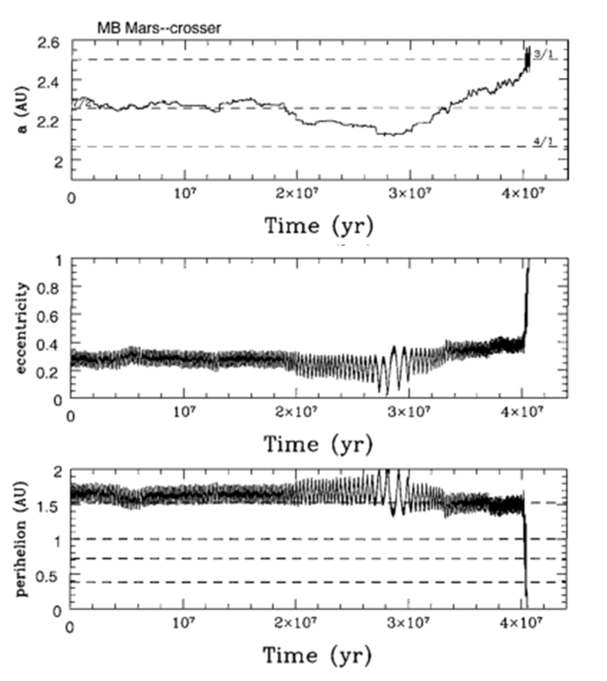

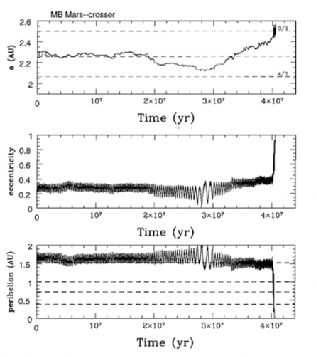

evoluzione dinamica di un mars-crosser
Un tipico esempio di Mars-crosser trasformatosi in NEA, dopo essere stato immesso nella risonanza 3/1 con Giove. Dall’alto in basso la variazione del semiasse, dell’eccentricità e del perielio, sempre in funzione del tempo espresso in anni. Anche se lentamente, alla fine, Marte colpisce!
