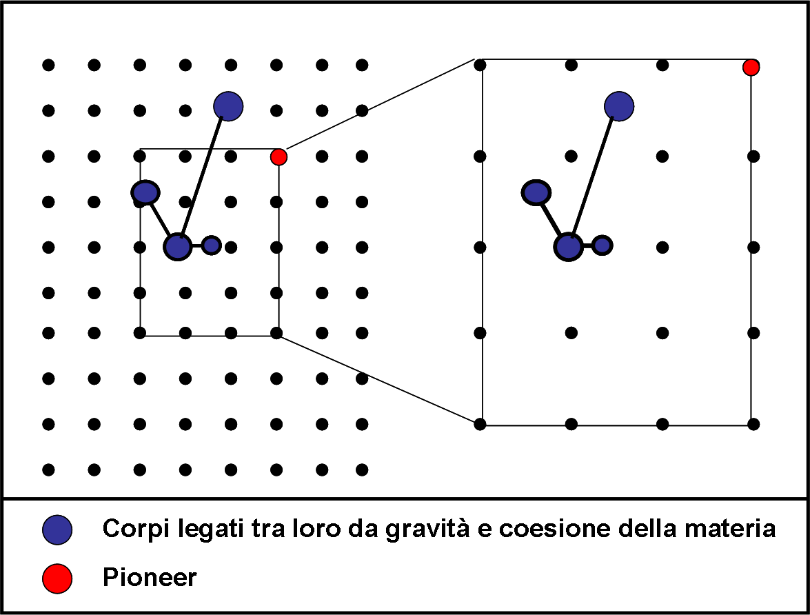

Dobbiamo tenere conto di un fatto estremamente importante: lo Spazio si espande ovunque, anche all’interno della nostra stanza. Tuttavia, sui corpi solidi (grandi o piccolissimi) esistono delle forze fisiche che si oppongono localmente all’espansione. Una è sicuramente la forza di coesione della materia. L’altra è la forza di gravità. Attenzione, però. Dire che si “oppongono” NON vuol dire che la materia o la distanza tra i corpi legati alla gravità si deformino lentamente (anche se impercettibilmente) a causa dell’espansione. Le forze agenti sui corpi sono più forti dell’espansione e quindi NON subiscono variazioni. Per cominciare a variare si dovrebbero superare certi valori limite. Ad esempio, finché non si supera la forza di coesione, la materia non si rompe assolutamente e nemmeno gli elettroni, i protoni e i neutroni si allontanano tra loro di una certa quantità, anche se impercettibile ai nostri strumenti di misura. Un po’ come la barriera coulombiana per la fusione dei nuclei: o fuori o dentro!
La gravità fa lo stesso. E’ come se i corpi legati dalla gravità fossero un tutt’unico. In movimento sì, ma in movimento ben controllato dalla legge di Newton o dalla relatività di Einstein. I pianeti girano intorno al Sole, il Sole attorno al centro della galassia, la galassia va verso il centro dell’ammasso e l’ammasso verso l’ammasso più vicino. La cosa va avanti finché la forza di gravità che lega queste strutture non si indebolisce al punto che l’espansione diventa l’effetto vincente.
Siamo proprio di fronte all’uvetta sul panettone che si gonfia. Ogni ammasso è un chicco di uvetta, che resta sempre unito e non si deforma. Lo Spazio è il panettone che si gonfia. Per gonfiare anche l’uvetta, l’espansione deve superare un certo valore limite. Sotto di questo non crea problemi di sorta. Come potrei misurare l’espansione locale, senza studiare galassie lontanissime che sono slegate gravitazionalmente dal nostro chicco d’uvetta? Dovrei poter disegnare dei puntini infinitesimi sul tessuto spaziale (palline piccolissime e slegate da tutte le forze locali) e seguirli in funzione del tempo.
Introduco allora la Fig. 1.
I pianeti (o stelle o galassie) sono le sfere blu che sono rigidamente legati tra loro (lasciamo perdere se girano uno attorno all’altro o se si avvicinano, quelli sono movimenti propri e legati alle forze che dicevo prima, del tutto scollegate all’espansione dello spazio e nettamente vincenti su di essa). In altre parole, se sottraessi la gravitazione mutua, starebbero perfettamente fermi e incollati. La pallina rossa (Pioneer) è invece un punto scollegato dal sistema rigido blu. Perché è scollegato? Perché ho sottratto tutte le forze gravitazionali che agiscono su di lui e quindi ciò che fa lo fa per altre ragioni. Una ragione è il movimento che gli ho impresso mandandolo verso lo spazio: una forza diversa da tutte le altre e contraria a quella di gravità. L’unico movimento che dovrebbe avere è allora quello di allontanamento dovuto alla sua velocità. Poteri anche eliminare questa velocità e mantenerlo fisso in un sistema di riferimento ancora diverso, che sarebbe proprio il tessuto dello Spazio.

Si è provato con mille e una ipotesi legate ad attriti non previsti. Tuttavia, ecco l’idea innovativa (e tutta da verificare). Il Pioneer è il punto rosso slegato dal chicco di uva passa (sistema gravitazionale Terra-Sole-galassia-ammasso) e quindi può risentire della piccolissima espansione dello Spazio tra noi e lui. La variazione della sua velocità è misurabile, in quanto sta andando a una velocità che dipende solo da una forza che gli ho impresso io una volta per tutte e che conosco molto bene.
Provo a dirlo in altro modo: il chicco d’uva è ancorato alla pasta del panettone. Il pioneer è una sferetta che sta muovendosi lungo il panettone. Anche se vicina a noi è libera di spostarsi sia per il suo moto proprio teorico (calcolabile perfettamente) sia per l’espansione del panettone. Non è legata al chicco che invece subisce l’espansione come un unico punto.
