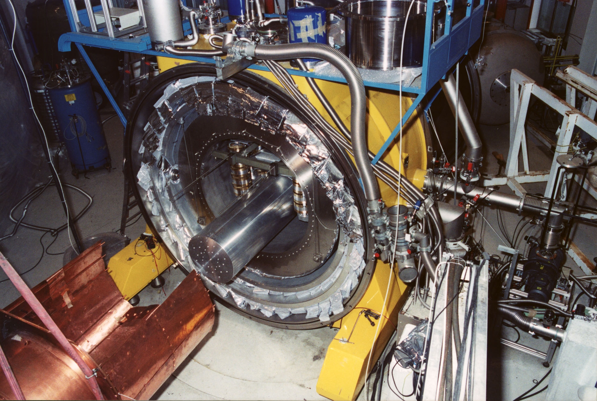

L’antenna dei laboratori INFN di Legnaro

Questa nuova e precisissima misura viene resa nota da un articolo pubblicato su Nature Physics e firmato da ricercatori dell’INFN di Firenze, di Pisa, di Trento e dei Laboratori di Legnaro e loro stessi spiegano meglio cos’è successo: “Abbiamo utilizzato l’oggetto più immobile del mondo, AURIGA, l’antenna per onde gravitazionali situata nei laboratori INFN di Legnaro (Padova) – spiega Francesco Marin, dell’INFN di Firenze, il primo firmatario dell’articolo su Nature – per cercare di capire qual è il punto più piccolo in cui i riflessi di questa unificazione dovrebbero osservarsi. Siamo scesi più in basso del record del mondo precedente e non abbiamo osservato nulla. Quindi abbiamo stabilito un nuovo limite: per cercare i riflessi di questo mondo fatto di nuova fisica bisognerà scendere ancora”.

Conosciamo meglio AURIGA, l’antenna gravitazionale di Legnaro, si presenta come una barra di alluminio lunga3 metrie pesante 2 tonnellate, sospesa a un filo a temperature estremamente basse  come un millesimo di grado sopra lo zero assoluto. Poiché freddo, in un certo senso, significa immobilità, questa specie di enorme diapason è particolarmente adatto a rivelare le perturbazioni dello spazio-tempo previste dalla Relatività Generale e che ancora non sono mai state rivelate direttamente. La barra di AURIGA è l’oscillatore meccanico più ‘tranquillo’ mai costruito: la sua velocità di vibrazione è di pochi femtometri al secondo. Significa che in un secondo le facce della barra si spostano di una distanza corrispondente al nucleo di un atomo; per percorrere un cammino di un metro, ci metterebbero quasi 10 milioni di anni e la vibrazione stessa rimane confinata in meno di 10 elevato a-18 metri.  Se la ‘grana’ dello spazio fosse più grossa di questa ampiezza di vibrazione, AURIGA se ne sarebbe accorta. In questo modo viene messo appunto un limite superiore alla finezza della granulosità, che progredisce, ed è un nuovo record, rispetto ai limiti precedenti.
