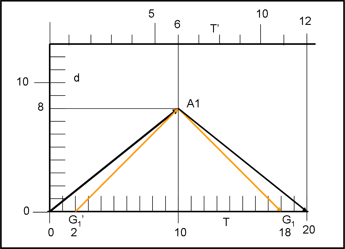

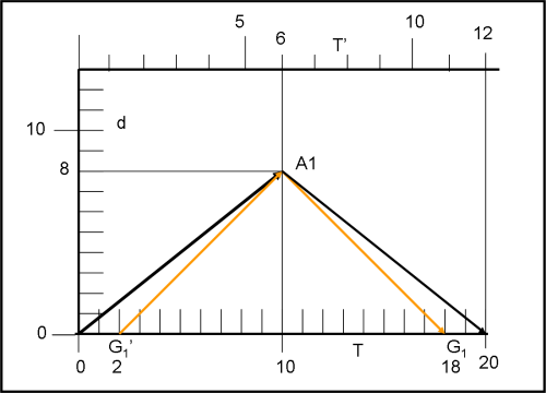

Disegniamo, allora, in Fig. 2, il cono di luce della Terra come “sfondo”. Lo mettiamo orizzontale. Lo spazio, ossia la distanza tra la Terra e tutto il “resto” sia l’asse delle ordinate. Le distanze su di esso si misurano in anni luce. L’asse delle ascisse è invece il tempo terrestre, espresso in anni. Sia T’ questo tempo. La linea di Universo della Terra è, ovviamente, proprio l’asse del tempo.
Figura 2
Figura 2
Il bordo superiore del cono di luce futuro, al tempo T’ = 0, è la linea verde, inclinata di 45°. L’inclinazione ottenuta dipende dal fatto che l’unità delle ascisse è l’anno e quello delle ordinate l’anno luce: in un anno di tempo, la luce percorre proprio una distanza di un anno luce. Ricordiamo che, per definizione stessa di velocità della luce, niente, originatosi sulla Terra, può superare la linea verde.
Facciamo partire l’astronave A (linea nera), al tempo T = T’ = 0, ad un velocità che sia pari all’80% della velocità della luce. La Fig. 2 illustra l’astronave inviata nello spazio per sempre (non è previsto un ritorno). Dopo 10 anni terrestri l’astronave giunge sulla stella A1 che dista 8 anni luce da noi. Questo è un dato di fatto, dato che la sua velocità è stata proprio scelta così: v = 0.8c (circa 240 000 km/sec). L’astronauta guarda il suo orologio. Esso è andato più piano ed è facile calcolare di quanto, sapendo che il suo tempo è pari al 60% di quello terrestre. La Fig. 1 ci dice che esso vale T = 0.6 T’, ossia T = 0.6·10 = 6 anni.
Supponendo di possedere un telescopio fantastico, quando, sulla Terra, possiamo vedere questo orologio? Beh… si deve aspettare che la sua luce arrivi fino a noi. Per ottenere questo bisogna aspettare 8 anni (la stella dista 8 anni luce da noi). L’orologio dello spazio che segna l’anno 6 viene visto sulla Terra in G1, nell’anno 10 + 8 = 18. Dalla pura osservazione possiamo dire che quando il l’orologio dell’astronauta segna 6 noi siamo già a 18. Il suo orologio è andato tre volte più lento del nostro
Anche l’astronave è munita di un fantastico telescopio. Cosa osserva l’astronauta quando giunge in A1? Vede la luce che giunge dalla Terra partita nell’anno 2 da G1’. In altre parole, l’orologio terrestre segna 2 mentre il suo segna 6. Per l’astronauta l’orologio sulla Terra è andato tre volte più piano del suo. Fino a qui nessun problema: cambiando sistema di riferimento si è invertita la visione degli eventi. La simmetria è perfetta e la relatività ristretta è soddisfatta. Ricordatevi che stiamo eseguendo osservazioni perfettamente realistiche. Nessuno può dire che quanto descritto non sia giusto.
L’astronauta riparte (anzi, non si è mai fermato se no avrebbe variato velocità) e giunge dopo altri 10 anni terrestri sulla stella A2 che dista da noi 16 anni luce. Per raggiungerla ha, ovviamente impiegato, totalmente 20 anni terrestri. Tuttavia, cosa segna il suo orologio? Beh… facile a dirsi, visto che la velocità è sempre la stessa e che la distanza percorsa da A1 a A2 è nuovamente 8 anni luce. La dilatazione del tempo non cambia e quindi l’orologio segna 6 anni in più di prima, ossia 12.
Notate che sulla parte alta della figura ho inserito la scala del tempo dell’astronauta (il suo orologio), ottenuta proprio moltiplicando il tempo terrestre per il fattore 0.6. Questa scala di tempo vale solo per la velocità scelta. Se cambio velocità, cambia il fattore di Lorentz e quindi anche la scala. Nell’esempio che stiamo descrivendo, però, questa scala è del tutto valida per guardare l’ora del viaggiatore spaziale.
In A2, quindi, l’orologio dell’astronauta segna 12. Quando viene visto sulla Terra questo orologio con questa ora? Ovviamente, in G2, nell’anno 36 (18 + 18). Cosa si dice sulla Terra? Che il tempo dell’astronauta ha continuato ad andare tre volte più lento del nostro. Tutto secondo le regole. E l’astronauta giunto in A2? Il suo orologio segna 12 mentre quello che vede sulla terra soltanto 4 (luce partita da G2’). Anche per l’astronauta le cose non cambiano. Sulla terra il tempo continua a viaggiare tre volte più lentamente del suo. La simmetria si mantiene perfetta, in accordo con la relatività ristretta.
Potremmo andare avanti all’infinito, ma le cose non cambierebbero. La nostra simulazione è perfettamente logica, esatta e si basa sulle pure osservazioni. Non solo, ma vi è completa simmetria tra chi viaggia e pensa di stare fermo e chi sta fermo ma viene visto viaggiare. Per sapere chi è veramente invecchiato di più bisognerebbe confrontare gli orologi ad uno stesso istante in uno qualsiasi dei due sistemi di riferimento. Questo non potremmo mai farlo, dato che noi e l’astronauta ci allontaniamo sempre di più.

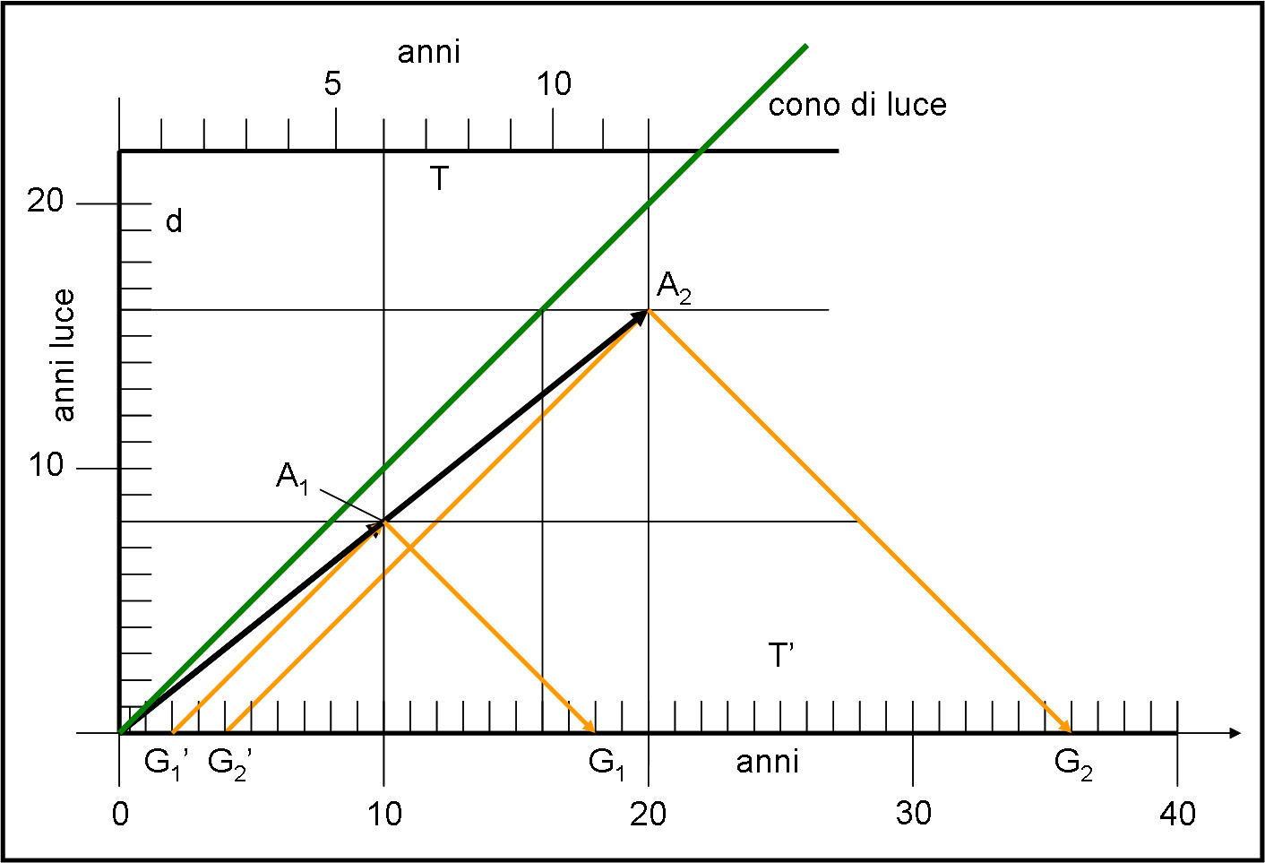

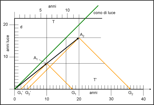

Tuttavia, possiamo provarci, cambiando la simulazione. Questa volta, infatti, quando l’astronauta arriva in A1 non prosegue verso A2, ma torna verso la Terra. Finalmente, sarà veramente possibile confrontare gli orologi nello stesso luogo. Manteniamo, ovviamente, sempre uguale la velocità dell’astronave (se no addio alla relatività ristretta) e teniamo conto del cambiamento di direzione valutando SOLO le osservazioni.
Consideriamo la Fig.3. Fino ad A1 tutto funziona come prima, con entrambi i protagonisti (noi e l’astronauta) che osservano l’orologio dell’altro andare tre volte più piano. Noi sulla Terra, siamo già nell’anno 18, in quanto abbiamo osservato l’orologio dell’astronauta quando era in A1 e segnava 6. Sappiamo, però, anche molto bene che il viaggio di andata e ritorno deve durare 20 anni. Questo è un dato di fatto, dato che la velocità dell’astronave è sempre la stessa e percorre 8 + 8 = 16 anni luce in 20 anni: 10 per arrivare in A1 e 10 per tornare sulla Terra. Nell’anno 20 la nave spaziale DEVE tornare.
Figura 3
Figura 3
E infatti è così. Nel 20 la nave atterra. Cosa concludiamo noi sulla Terra? Che il viaggio di ritorno è stato rapidissimo: solo 2 anni. Nel 18 l’orologio era ancora in A1 e adesso eccolo davanti a noi! Nel 18 segnava 6 e adesso segna 12. DEVE sicuramente segnare 12 dato che nel viaggio di ritorno l’orologio dell’astronauta ha continuato a rallentare secondo il fattore di Lorentz.
Noi quindi vediamo il nostro che segna 20 e il suo che segna 12. Cosa vede l’astronauta appena giunto sulla Terra? Ovviamente la stessa cosa: il suo orologio segna 12 e quello della Terra segna 20. Accidenti! Ma, allora, il tempo è veramente passato più lentamente per l’astronauta. E’ lui che è invecchiato meno. Dov’è finito il paradosso? Non esiste più…
Un attimo, un attimo. Per cantare vittoria, dobbiamo ancora vedere se si è mantenuta la perfetta simmetria tra chi sta sull’astronave e chi sta sulla Terra. Dunque, per noi sulla Terra sono passati 2 anni (20 – 18), mentre l’orologio dell’astronauta ne segna ben 6 in più (12 – 6). Per l’esattezza, l’orologio spaziale ha viaggiato tre volte più veloce di quello terrestre.
Cosa dice, invece, l’astronauta? Il suo segna 6 anni in più di quando era in A1 (e quindi 12). Quello della Terra, invece, segna ben 18 anni di più (è infatti l’anno 20) di quando l’aveva osservato da A1 (20 – 2). Per lui l’orologio della Terra è andato tre volte più veloce del suo.
La simmetria è rispettata perfettamente anche nel viaggio di ritorno.
Da un punto di vista puramente osservativo, che è poi proprio la realtà, il viaggiatore è veramente il più giovane. Per lui sono passati 12 anni (il suo orologio segna 12), mentre per chi sta sulla Terra ne sono passati 20 (il nostro orologio segna 20).
Dov’è finito il paradosso? Praticamente non esiste più. E’ uno e uno soltanto colui che è invecchiato di meno. Proprio quello che ci direbbe la relatività generale.
