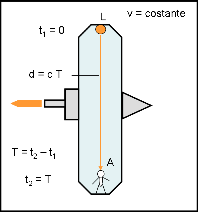

Abbiamo solo bisogno di un’astronave (un po’ strana per la verità), di un coraggioso astronauta A e di un punto di osservazione nello spazio (magari un asteroide o meglio ancora un satellite di Saturno) dove recarci per vederla passare quando ormai ha raggiunto una velocità di crociera v, molto elevata ma costante.
L’appuntamento con l’astronave è già fissato e il nostro astronauta accenderà una luce per farsi vedere e dimostrare che tutto va bene. E’ l’unico sistema, perché la radio raffinatissima di bordo potrà essere accesa solo quando uscirà dal Sistema Solare (fuori dal campo magnetico solare) e ci vorranno parecchi mesi. Non può consumare energia, per cui deve lasciare la luce accesa solo per un tempo brevissimo: giusto quello necessario alla luce inviata dalla lampada L per raggiungere la sua testa. Sia T questo tempo, che l’astronauta ha misurato più e più volte prima della partenza.
Superare T vorrebbe dire rischiare di restare senza energia nel caso di problemi inattesi. La Fig. 1 ci mostra la strana astronave con il suo motore a bosoni alternati. La cabina di comando è completamente trasparente, in modo che sia visibile dall’esterno.
figura 1
Figura 1
Tutto è pronto per l’incontro. L’astronave è puntualissima e passa proprio davanti alla nostra posizione di vedetta. All’istante t1 = 0 l’astronauta accende la luce della lampada L che lo raggiunge al tempo t2. La spegne subito e controlla. Tutto bene: il tempo t2 in cui è stata accesa è proprio uguale a T. Non ha sprecato energia.
Che distanza ha percorso la luce per raggiungere l’astronauta? Facilissimo: l’altezza della cabina d. Qual è la velocità della luce? Ancora più facile: è la distanza percorsa divisa per il tempo impiegato a percorrerla. Ossia:
c = d/T
da cui si può scrivere senza alcun problema che:
d = c T.
Sono cose che l’astronauta sa già, in quanto ha provato e riprovato la manovra prima di partire e sa benissimo che quello che capita in un sistema di riferimento deve capitare in qualsiasi sistema di riferimento che si muova rispetto ad esso a velocità costante. Proprio quello che sta facendo lui adesso. Per l’esploratore spaziale l’astronave non si muove assolutamente, così come capita per un uomo che sulla Terra si sente immobile anche se il pianeta gira intorno al proprio asse, rivolve attorno al Sole e insieme a lui attorno al centro della galassia, a velocità non certo trascurabili. Basta ricordare il primo enunciato di Galileo che è stato ripreso e rafforzato da Einstein: Le leggi della fisica devono valere per tutti i sistemi di riferimento inerziali”.
Tutto bene allora? Sembrerebbe di sì. Perché allora l’astronauta ha visto un gesto di disperazione da parte nostra che lo guardavamo dal satellite di Saturno? Lui non capisce, eppure abbiamo proprio ragione di essere spaventati e preoccupati. Noi abbiamo misurato il tempo di accensione della luce  T’ e purtroppo è risultato più lungo di quello accettabile T. Accidenti! L’astronauta ha tenuto la luce accesa troppo a lungo.
Passiamo pochi minuti di scoraggiamento e poi ci riprendiamo. Che sciocchi siamo stati. Abbiamo preso per buoni i principi di Einstein, ma non abbiamo pensato a quello che avrebbero causato. E pensare che basta conoscere il teorema di Pitagora!
Il nostro T’ non è quello misurato dall’astronauta! E’, effettivamente, più grande del giusto, ma non perché la luce è stata tenuta accesa troppo a lungo. E’ maggiore solo perché lo abbiamo misurato in un sistema di riferimento diverso. L’importante è che sia giusto il T misurato dall’astronauta che si muove con l’astronave. Quello è veramente perfetto e il pericolo scongiurato.

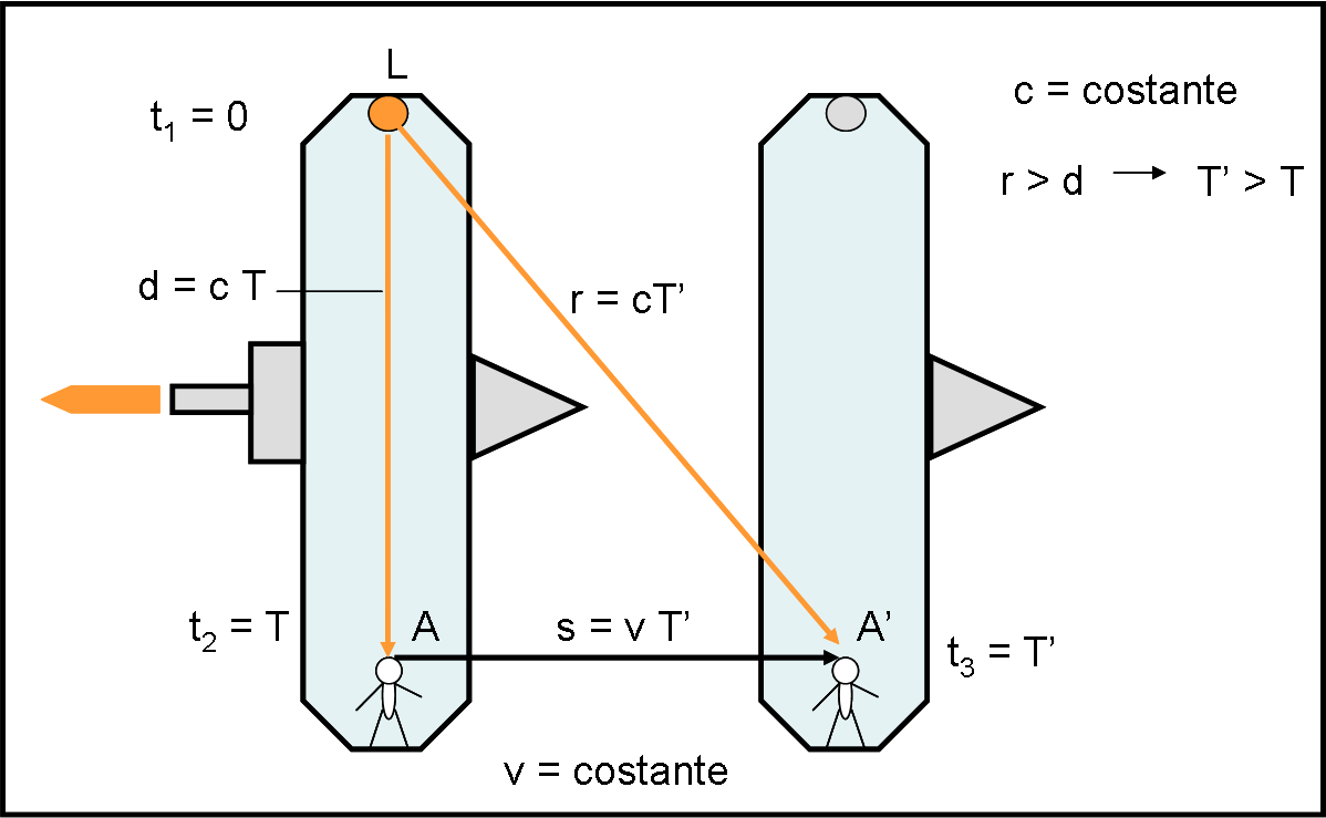

Vediamo, allora, in Fig. 2 come sono andate realmente le cose.
figura 2
Figura 2
All’istante t1 = 0 si accende la lampadina. Mentre la luce viaggia verso l’astronauta, quest’ultimo, insieme alla sua astronave, si muove con velocità v che noi percepiamo benissimo. Se dessimo ragione alla meccanica classica di Newton, per sapere lo spazio percorso dalla luce per arrivare sulla testa dell’astronauta, dovremmo sommare la velocità della luce a quella dell’astronave. Insomma, un banale esercizio di cinematica. Tuttavia sappiamo benissimo (ce lo ha detto Einstein) che la velocità della luce è la massima possibile e ad essa non si può sommare un bel niente! Ossia:
v + c = c, qualsiasi sia v.
Passiamo allora al triangolo rettangolo LAA’ che descrive perfettamente ciò che vediamo noi dal satellite. La distanza d tra luce e astronauta è quella che è (la conosciamo benissimo avendola misurata a terra). L’astronave, prima che la luce tocchi la testa dell’astronauta, si è mossa di uno spazio s per effetto della sua velocità v. Lo possiamo misurare senza difficoltà. La luce deve allora aver percorso il tragitto LA’ = r per raggiungere il pilota. Quanto vale il percorso r della luce, nel nostro sistema di riferimento (nel quale vediamo muoversi l’astronave a velocità v)? Presto detto è:
r = T’ c … (1)
Ovviamente, la velocità della luce è sempre la stessa e non è superabile: al posto di un’ipotetica somma vettoriale di v e di c, abbiamo inserito c, come ci dice Einstein e come abbiamo imparato dall’esperimento geniale di De Sitter. E’ ovvio, quindi, che,  dato che r > d, sia anche T’ > T: il tempo trascorso dall’accensione della lampadina a quando la luce tocca la testa dell’astronauta è diverso se osservato dal satellite rispetto a quello osservato dall’astronauta.
Galileo aveva torto. Cambiando sistema inerziale il tempo non si conserva. L’errore che abbiamo fatto è stato proprio quello di avere creduto a Galileo e aver pensato che T’ misurato da noi dovesse essere uguale a T misurato dall’astronauta.
Per convincerci definitivamente, è meglio quantificare la differenza tra i due tempi. Ci basta applicare il teorema di Pitagora al triangolo LAA’, di cui conosciamo tutto.
r2 = d2 + s2 … (2)
ossia:
c2T’2 = c2T2 + v2T’2
sviluppando e giocando un po’ con i numeri:
T’2 = T2 c2 /(c2 – v2) = T2/((c2 –v2)/c2) = T2/( 1 – v2/c2)   e infine (estraendo la radice quadrata):
T’ = T/(1 – v2/c2)½   … (3)
Come previsto, il tempo misurato da noi (T’) non è assolutamente uguale a quello dell’astronauta, ma decisamente più lungo. Dato che v/c < 1 (per definizione) ne segue che anche  (1-v2/c2)½ < 1. Dividere T per un numero minore di 1 vuol dire ottenere un numero T’ più grande. Ecco perché ci eravamo spaventati!
Usando la (3) al contrario (ossia ricavando T dal T’ misurato da noi) troviamo che il tempo in cui è stata accesa la luce nella cabina è proprio quello giusto per non sprecare energia preziosa.
La quantità  γ = 1/(1 – v2/c2)½  è il celebre fattore di Lorentz, ossia il fattore che ci permette di calcolare quanto il tempo si è dilatato passando da un sistema di riferimento inerziale ad un altro.
Non è certo stato difficile. Eppure, attraverso un semplice triangolo rettangolo, abbiamo in mano uno strumento fantastico per entrare nei misteri della relatività ristretta.
