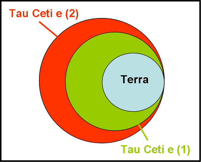

Scriviamo la massa di un corpo nel seguente modo:
M = V ρ    , dove V è il volume e ρ la densità.
Immaginiamo, per adesso, che il pianeta di Tau Ceti (indice P) abbia una densità pari a quella terrestre ( indice T). Ne segue che ρT = ρP =ρ. Facciamo il rapporto tra le massa del pianeta e quella della Terra:
MP/MT = RP3 /RT3,
ricordando che il volume di una sfera è uguale a 4/3πR3, e che quindi 4/3π si semplifica tra numeratore e denominatore, così come la densità che è la stessa per i due corpi celesti.
Dalle osservazioni sappiamo che la massa del pianeta di Tau Ceti è circa 4 volte quella della Terra. Ciò vuole dire che:
MP/MS = RP3/RT3 = 4
Ponendo per semplicità RT = 1, troviamo il raggio del pianeta in funzione del raggio terrestre.
RP = (4)1/3 = 1.6
Ciò vuol dire che un pianeta con una massa pari a quattro volte quella della Terra e di pari densità ha un raggio o diametro che è circa 1.6 volte quello terrestre. Nella Fig. 1 abbiamo messo a confronto la Terra (azzurra) con il pianeta di Tau Ceti (verde). Un po’ più grande, ma non in modo mostruoso.
Figura 1
Figura 1
Quanto peseremmo sulla superficie di questo nuovo mondo gigante? E’ facilissimo ricavarlo (anche se non ce ne sarebbe bisogno per chi conosce un minimo di dinamica classica…).
Il peso è la forza di gravità sulla superficie di un pianeta. Facciamo allora il rapporto tra la forza di gravità sulla superficie del pianeta e su quella della Terra.
La forza di gravità che subiamo è data da
F = G mM/R2
Dove m è la nostra massa (sempre uguale), M la massa del pianeta, R il suo raggio. Abbiamo quindi:
FP/FT = MP RT2/(MT RP2)
Tuttavia, se la densità è la stessa per i due pianeti fare il rapporto delle masse vuol dire fare il rapporto dei volumi. Possiamo allora scrivere:
FP/FT = RP3 RT2/(RT3 RP2) = RP/RT = RP = 1.6
Come ci si doveva aspettare (avendo posto uguali le densità) il rapporto del “peso” è uguale al rapporto dei raggi dei pianeti. Su Tau Ceti peseremmo 1.6 volte in più di quanto peseremmo sulla Terra. Una persona di 50 chili peserebbe circa 80 chili. Sicuramente noi non potremmo battere nessun record di salto in alto! Tuttavia, basterebbe essere nati con le ossa e la muscolatura adatta… e sappiamo bene quanto la Natura sappia in fretta adattarsi alle condizioni al contorno.
Tuttavia, nessuno può assicurarci che la densità tra i due mondi debba essere uguale. Anzi, vista la bassa metallicità del sistema di Tau Ceti potrebbe anche darsi che la densità del pianeta sia più bassa della nostra (ad esempio, meno ferro, nichel e più silicio e carbonio). Proviamo allora a vedere quali dovrebbero essere le dimensioni del pianeta (ossia il suo raggio) affinché, pur avendo una massa quattro volte maggiore, abbia una gravità al suolo uguale alla nostra. Niente di più facile…
Le condizioni sono: il rapporto delle masse deve restare uguale a 4; il rapporto delle forze gravitazionali al suolo (peso) deve essere uguale a 1.
Per la seconda condizione abbiamo (ricordando che la densità non è più la stessa):
FP/FT = RP3 ρP RT2/(RT3 ρT RP2) = 1
Semplificando e ponendo come al solito RT = 1, e ρT = 1, abbiamo:
RP ρP = 1   e quindi:
ρP = 1 /RP.
Non ci resta che porre la condizione che il rapporto delle masse sia uguale a 4
MP/MT = ρP RP3/ (ρT RT3) = 4
e ancora:
ρP RP3 = 4
ossia:
RP3/RP = 4
e infine:
RP2 = 4
RP = 2
Il raggio del pianeta dovrebbe essere circa due volte quello della Terra (Fig. 1, pianeta rosso). La densità, in questo caso, varrebbe:
ρP = 1/2 = 0.5 volte quella della Terra.
La nostra è 5.5 g/cm3
Marte  ha una densità di 3.9 g/cm3, Titano di 1.9 g/cm3. Il pianeta di Tau Ceti avrebbe una densità media di circa 2.75 g/cm3. Niente di veramente strano…(il silicio ha una densità di circa 2.3 g/cm3, così come il carbonio).  Tau Ceti potrebbe, allora, essere un pianeta grande due volte il nostro, come dimensioni, ma con la stessa gravità superficiale. Sono ammissibili, ovviamente, tutte le situazioni intermedie e non solo.
Solo future osservazioni potranno dirci quale delle due ipotesi è quella giusta.  Nel secondo caso non ci sarebbe bisogno di fare cure … ricostituenti!
