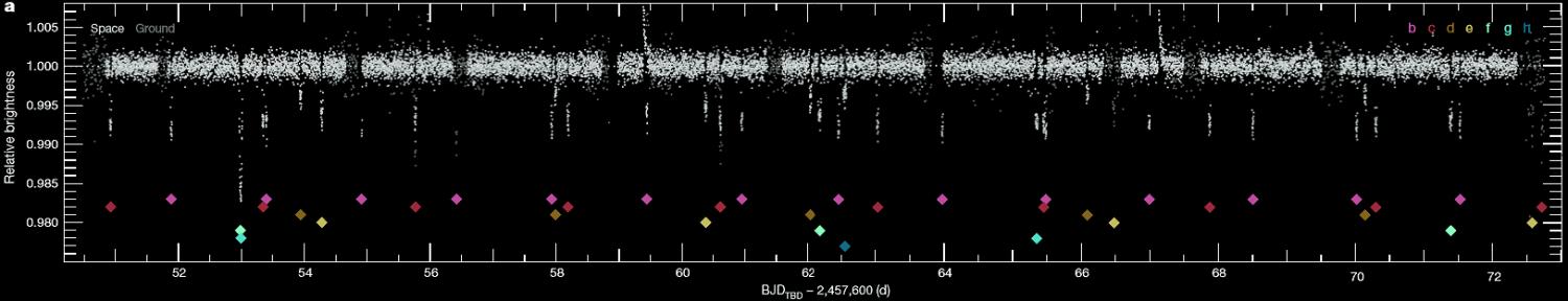

![Fig.1: La curva di luce ripresa da Spitzer (in grigio le osservazioni fatte contestualmente da terra). I simboli colorati indicano quale pianeta sta transitando davanti alla stella, secondo il codice di colori usato nelle altre figure. Crediti: Gillon et al. - ESO](https://www.astronomia.com/wp-content/uploads/2017/03/20f898136168c22285627099a1664e0b_XL-500x96.jpg)

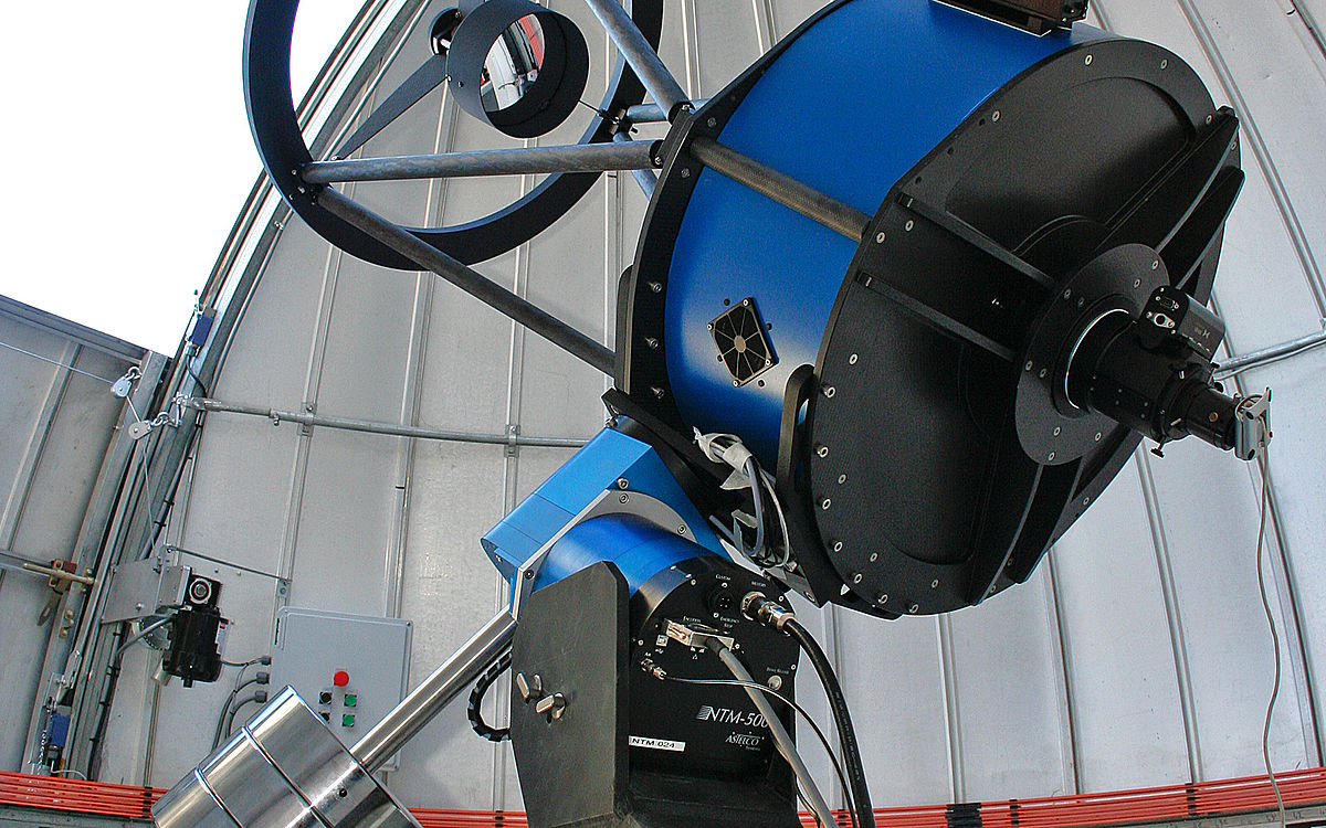

![Fig.2: Il telescopio da 60cm Trappist-1 sulle Ande cilene. - Crediti: Di E. Jehin/ESO - http://www.eso.org/public/images/eso1023e/, CC BY 4.0, https://commons.wikimedia.org/w/index.php?curid=37664358](https://www.astronomia.com/wp-content/uploads/2017/03/1200px-TRAPPIST_telescope_at_La_Silla_Eso1023e-500x312.jpg)

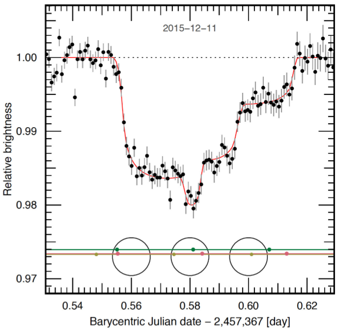

Le osservazioni iniziali, un anno fa, avevano mostrato chiaramente l’esistenza di 3 pianeti denominati Trappist-1b,1c,1d (Trappist-1a è in realtà il componente principale cioè la nana rossa); c’erano anche un paio di transiti attribuibili a un possibile quarto oggetto di cui però non era chiaro il periodo di rivoluzione. Una delle eclissi causate da questo presunto quarto pianeta ha coinciso temporalmente con il passaggio di altri due, generando la spettacolare curva di luce riportata qui sotto, ricavata con lo strumento “High Acuity Widefield K-band Imager” (HAWK-I), una camera infrarossa montata sul Very Large Telescope europeo sulle Ande.
![Fig.3 : Triplo transito dei pianeti c,e,f osservato con VLT/HAWK-I il giorno 11 Dicembre 2015 (in basso il diagramma esplicativo della posizione dei 3 pianeti davanti al disco stellare in tre diversi momenti)- Crediti: Gillon et al. - ESO](https://www.astronomia.com/wp-content/uploads/2017/03/Trapp1_triplo_transito-500x488.png)
Sulla base di questi intriganti risultati, si decise di dedicare tre settimane di osservazioni da parte del telescopio spaziale Spitzer al sistema Trappist-1 e i risultati sono riportati in Figura 1. Durante questa campagna osservativa effettuata nel medio infrarosso (λ=4.5 μm) Spitzer ha osservato ben 34 transiti e non solo ha confermato la loro natura planetaria ma ha svelato l’esistenza di altri 3-4 corpi con periodi più lunghi in orbita attorno alla stella. Anche in questo caso, l’ultimo oggetto più esterno è stato visto transitare solo in una occasione, con un abbassamento di luminosità contenuto (0,35%) ma prolungato (75 minuti), come si vede nella figura 4 a sinistra; finchè non ci saranno conferme osservative, di questo presunto settimo pianeta (Trappist-1h) sappiamo le dimensioni e la distanza approssimativa dalla stella ma non l’esatto periodo di rivoluzione.

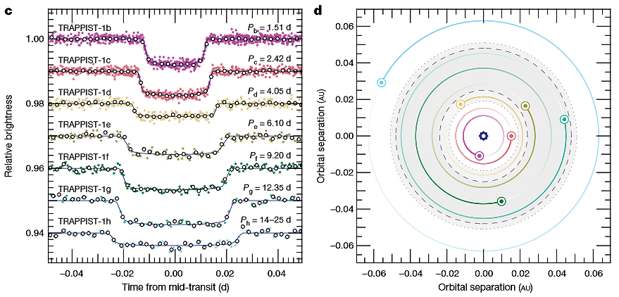

![Fig.4: Curve di luce rappresentative dei transiti dei 7 pianeti (a sinista) e rappresentazione delle loro orbite (escluso Trappist-1h); l'area in grigio e quella delimitata dai due cerchi tratteggiati rappresentano la "zona abitabile" (presenza abbondante di acqua liquida in superficie) secondo due diversi modelli. - Crediti: Gillon et al. - ESO](https://www.astronomia.com/wp-content/uploads/2017/03/Trapp1_curve_e_modello-500x240.png)

A questo punto, nella seconda fase di elaborazione, si sono utilizzati i soli dati di Spitzer per ricavare informazioni dirette sulle dimensioni dei pianeti (legate alla percentuale di luce bloccata) e sui periodi/distanze di rivoluzione. Uno dei motivi per cui si è usato solo lo Spitzer è che, alla lunghezza d’onda infrarossa, l’effetto di oscuramento sul bordo del disco stellare è molto contenuto, favorendo una misura precisa della curva di luce in ingresso e in uscita e, di conseguenza, una stima migliore dei parametri fisici e orbitali. Nel fare questi calcoli, si è assunto che le orbite fossero, in prima approssimazione, circolari; tale assunzione era corroborata dalle simulazioni numeriche sulla stabilità del sistema (le cosiddette “N-body simulations” di cui parleremo nel prossimo paragrafo) che suggerivano comunque una eccentricità e<0,1.

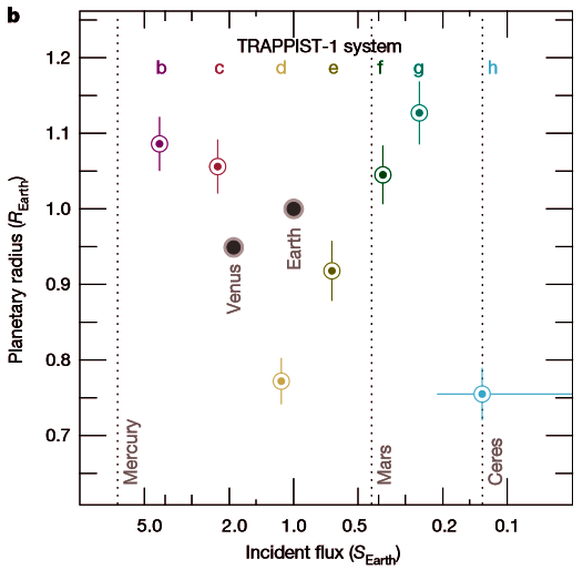

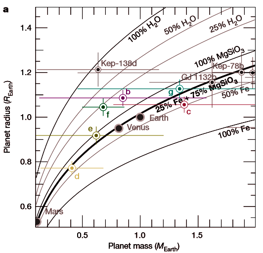

I due grafici sottostanti riportano, rispettivamente, la massa e l’irraggiamento dei vari pianeti in funzione del loro raggio; sono riportati per confronto anche Venere, Terra e Marte.
![Crediti: Gillon et al. - ESO](https://www.astronomia.com/wp-content/uploads/2017/03/Trapp1_densità-500x481.png)
![Crediti: Gillon et al. - ESO](https://www.astronomia.com/wp-content/uploads/2017/03/Trapp1_flusso_energetico-500x488.png)
Come si vede, anche se le incertezze sulla massa e quindi sulla densità sono per ora alte, si può ragionevolmente affermare che Trappist-1f (e probabilmente anche 1b) sono decisamente meno densi della Terra mentre 1c e 1d sono prevalentemente rocciosi come i pianeti del nostro sistema solare interno. Tuttavia, mentre 1b e 1c sono probabilmente troppo caldi per trattenere acqua liquida in superficie, 1d e 1e ricevono un irraggiamento molto simile a quello terrestre e anche 1f, che riceve meno energia di Marte dalla propria stella, potrebbe offrire condizioni favorevoli alla vita poiché dotato di massa sufficiente a trattenere una atmosfera densa, oltre al fatto di poter contenere grandi quantità di acqua, come suggerisce la densità bassa.
