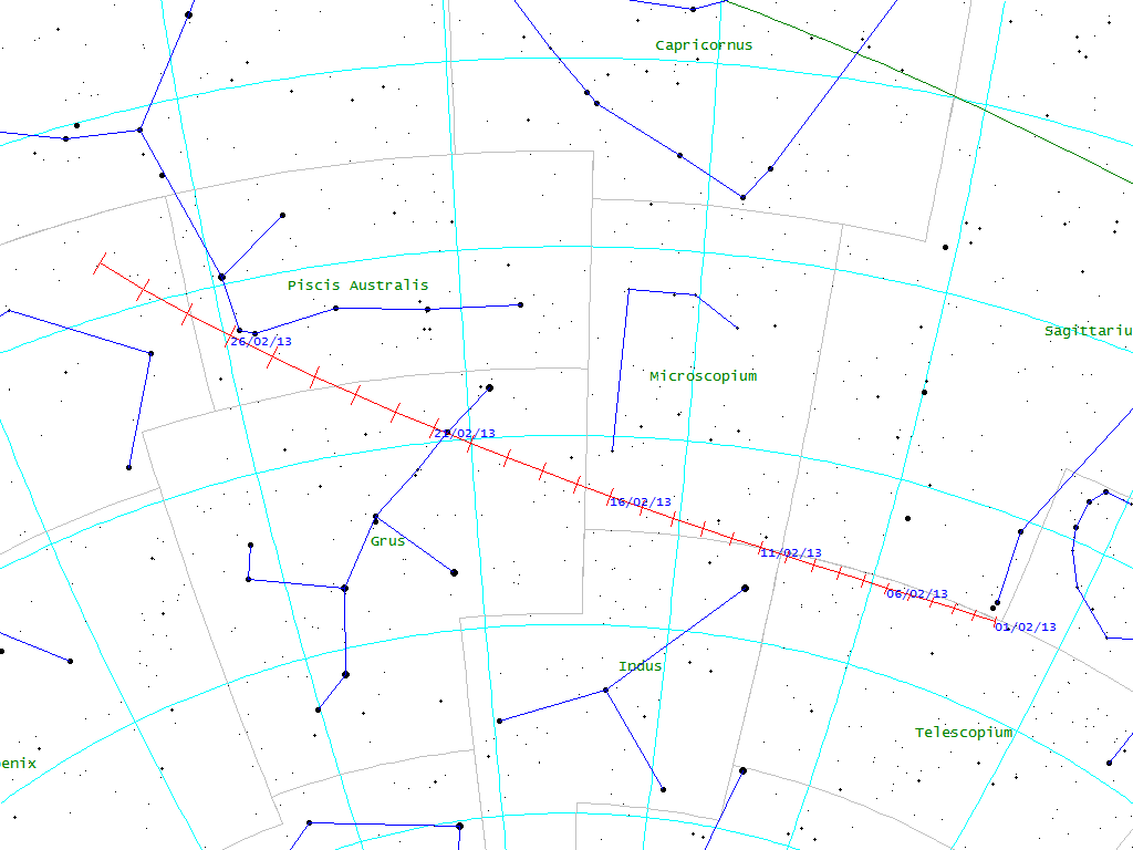

la posizione della PANSTARRS nel mese di febbraio
le posizioni per il mese di febbraio
Nella mappa di febbraio vediamo che la $cometa$ si trova in cielo a declinazioni decisamente australi partendo dalla coda dello Scorpione, attraversando costellazioni poco note (il Microscopio e la Gru) per poi avvicinarsi alla bella Fomalhaut (l’α del Pesce Australe): da questi nomi, per chi ha dimestichezza con l’osservazione del cielo stellato, stiamo parlando di costellazioni non molto alte sull’orizzonte.

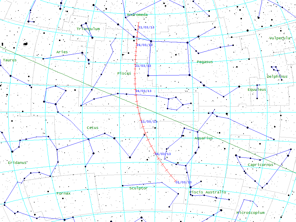

la posizione della PANSTARRS nel mese di marzo
le posizioni per il mese di marzo
Nella mappa di marzo vediamo invece che la Panstarrs cambia decisamente rotta puntando verso il Nord: dopo aver sfiorato l’Acquario e la Balena, il 13 marzo passa a Nord dell’$eclittica$ (quella tracciata in verde) attraversando la costellazione dei Pesci e successivamente di Andromeda, sfiorando Pegaso. Qui decisamente la visibilità in cielo migliora, però bisogna considerare che in questo periodo dell’anno il Sole transita proprio nella costellazione dei Pesci.

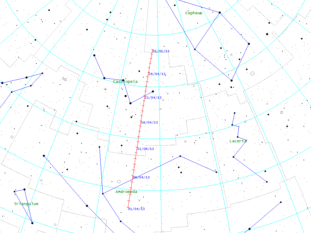

la posizione della PANSTARRS nel mese di aprile
le posizioni per il mese di aprile
Nella mappa di aprile vediamo che la $cometa$ si sta dirigendo verso declinazioni decisamente settentrionali, ma gradatamente e fatalmente la sua $magnitudine$ diminuirà: all’interno di Andromeda tra il 4 ed il 5 aprile passerà molto vicina alla galassia di Andromeda (la famosissima M31), che vediamo nella mappa indicata con un circoletto grigio, per poi attraversare la stupenda e riconoscibilissima Cassiopea.

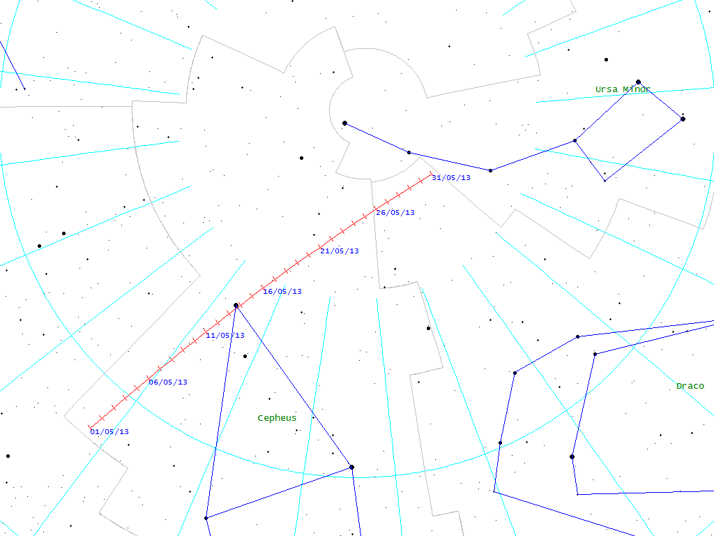

la posizione della PANSTARRS nel mese di maggio
le posizioni per il mese di maggio
Nell’ultima mappa, quella di maggio, vediamo che la $cometa$ attraverserà tutta la costellazione di Cefeo per avvicinarsi alla stella polare e dunque all’Orsa Minore, una zona dove raramente si vedono transitare oggetti del Sistema Solare, se non qualche $cometa$ o asteroide dall’orbita particolarmente inclinata.

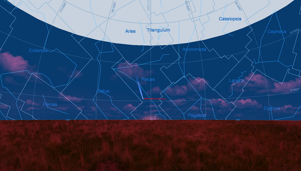

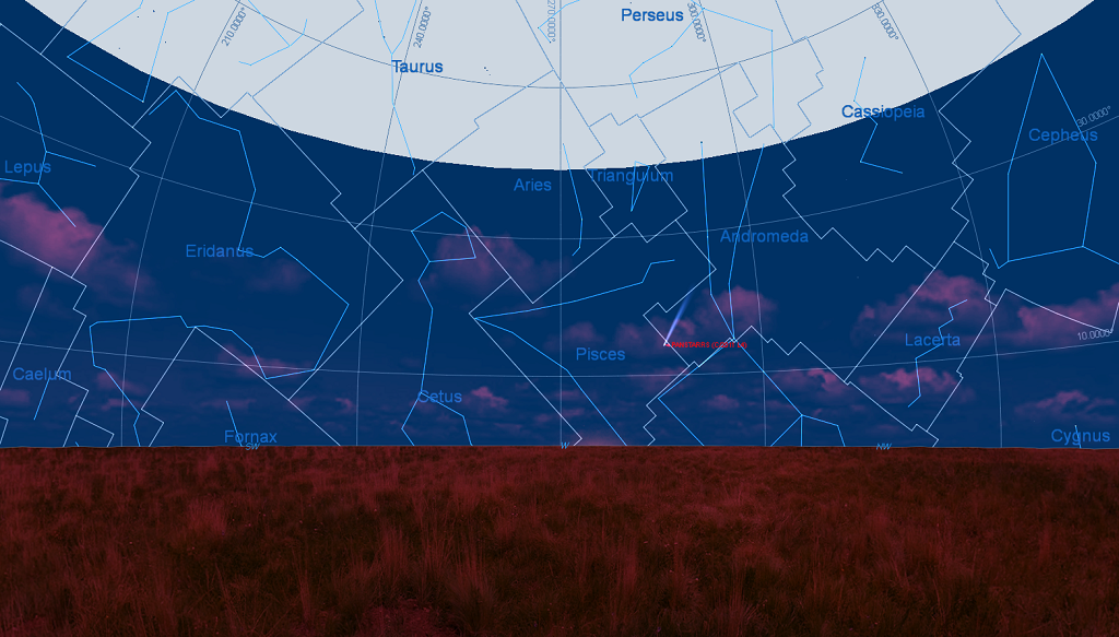

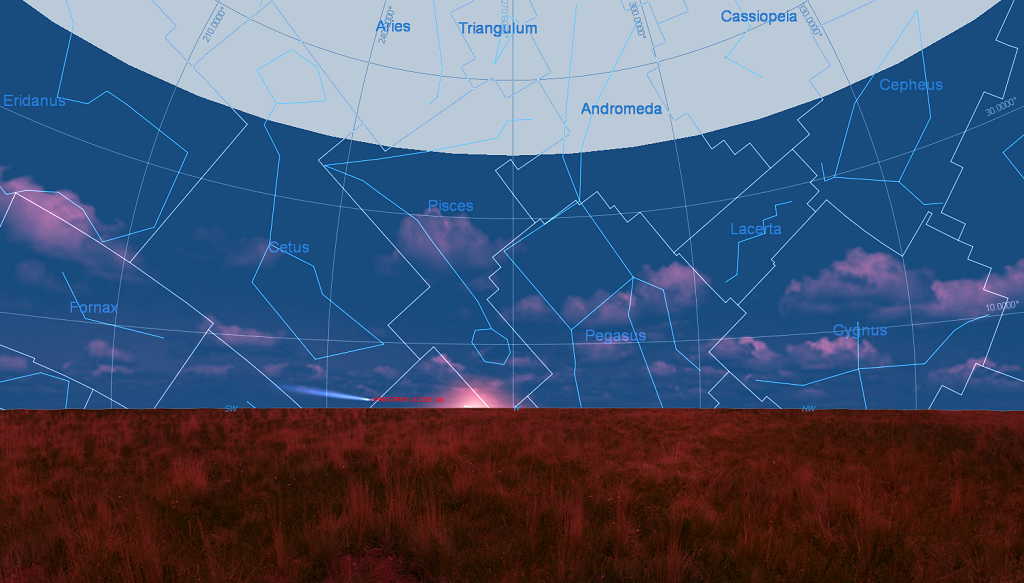

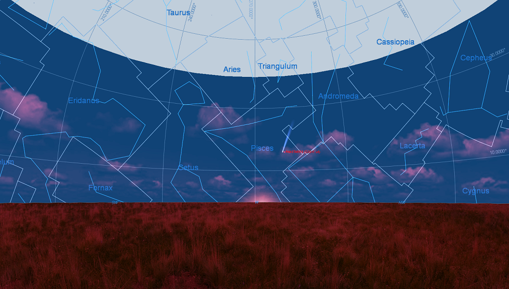

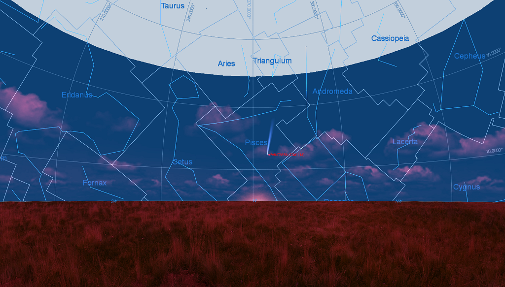

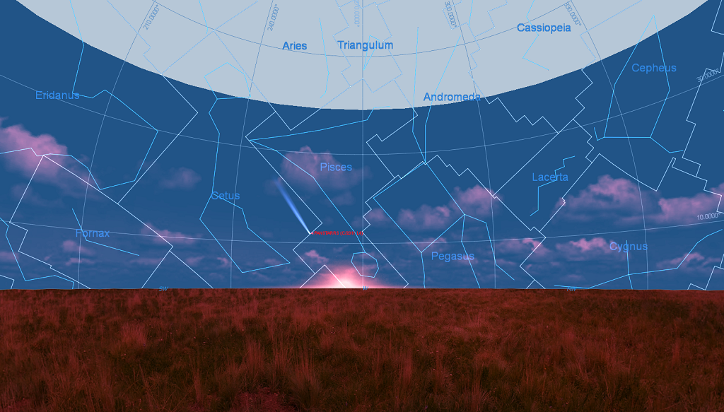

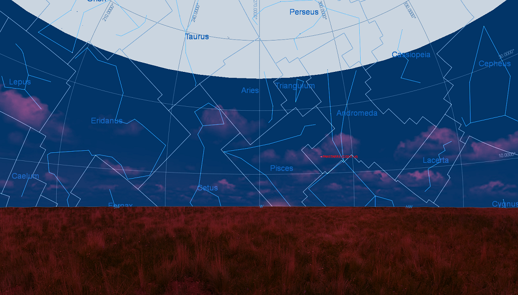

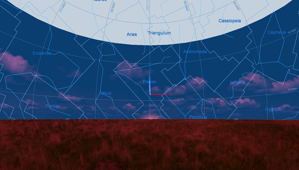

In questa tabella ho riportato le foto, per il periodo di maggiore visibilità della $cometa$, tra il 5 ed il 23 marzo, ogni due giorni, subito dopo il tramonto (tra le 18:30 e le 18:45): aggiungo subito che risulterà molto bassa sull’orizzonte, non superando mai i 15° di $altezza$.
Per il giorno 13 marzo ho scattato un’altra foto per le ore 19, quando il cielo sarà un po’ più buio, ma inevitabilmente (visto che stiamo ad Ovest) la PANSTARRS si troverà ancora più bassa in cielo. La coda mostrata in tutte le foto è quella calcolata dal programma ed è a mio parere un tantinello azzardata: c’è solo da sperare che io sia stato troppo pessimista…

  1. Ottimo e abbondante, Pier, come sempre! Solo una cosa: nell'ultima "foto" c'è la posizione della cometa ma l'elaborazione visiva della cometa no.... C'è solo un puntino, insomma...
  2. uhm. questa cosa di inserire a mano i dati della cometa su stellarium è intuitiva e immediata o di difficile realizzazione
  3. @red
    in effetti è un comportamento strano di Starry Night, che conosco poco e non so domare come Stellarium...
    sembra sia legato allo zoom: riprovando stamattina, per la stessa ora la coda si vede! ma se diminuisco o aumento lo zoom la coda va e viene e così pure nei giorni successivi... magari leggendo l'helpone il mistero si risolve...
    comunque per quel giorno il programma fornisce per la cometa un valore di magnitudine di circa 3...
