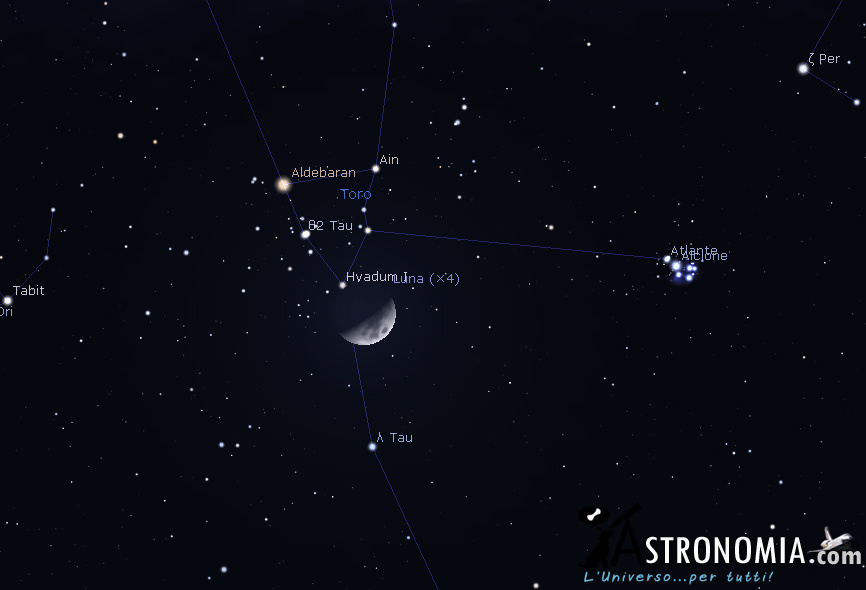

Luna – Pleiadi
Congiunzione Luna - Pleiadi, giorno 4 ore 20
Luna – Pleiadi, giorno 4 ore 20
Il 4 marzo la Luna, prossima al Primo Quarto, attraversa parte della costellazione del Toro, avvicinandosi alla stella Aldebaran. A destra della Luna si riconoscono le Pleiadi

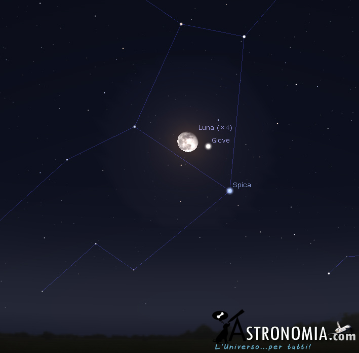

Luna – Giove
Congiunzione Luna - Giove, giorno 14 ore 22
Luna – Giove, giorno 14 ore 22
La notte del 14 marzo il luminoso disco della Luna è quasi allineato con il pianeta Giove e con la stella Spica nella costellazione della Vergine

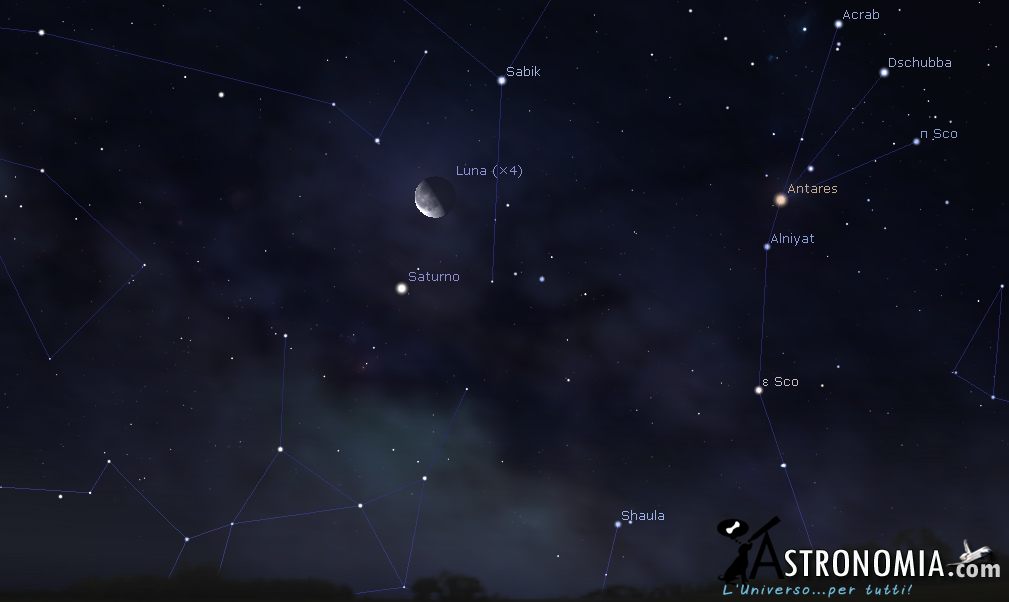

Luna – Saturno
Congiunzione Luna - Saturno, giorno 20 ore 3
Luna – Saturno, giorno 20 ore 3
Prima dell’alba del 20 marzo la Luna all’Ultimo Quarto, nella costellazione dell’Ofiuco, si avvicina a Saturno, già entrato da alcune settimane nella costellazione del Sagittario .

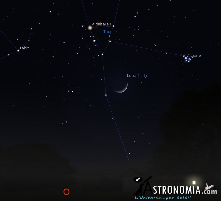

Luna – Pleiadi
Congiunzione Luna - Pleiadi, giorno 31 ore 22
Luna – Pleiadi, giorno 31 ore 22
Il mese di marzo si chiude, la sera del 31, con un triangolo tra la falce di Luna crescente, le Pleiadi e la stella Aldebaran, nella costellazione del Toro

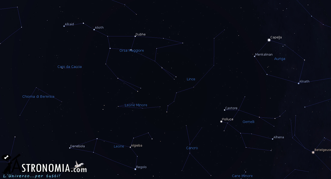

Nella stessa zona di cielo troviamo le costellazioni del Toro (dalla caratteristica forma a Y) con la stella rossa Aldebaran, la costellazione dell’Auriga con la brillante stella Capella, i Gemelli con le stelle principali Castore e Polluce. A sinistra in basso rispetto ad Orione, nella costellazione del Cane Maggiore, risplende Sirio, la stella più luminosa del cielo. Poco al di sotto dei Gemelli, si può facilmente riconoscere un’altra stella luminosa, Procione, del Cane Minore.

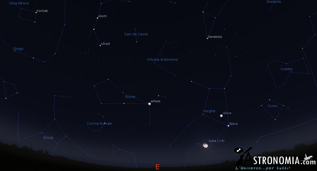

Chiudiamo la rassegna segnalando la costellazione di Bootes (il Bifolco), sotto l’Orsa Maggiore e a sinistra della Vergine, caratterizzata dalla particolare forma ad aquilone, con la sua brillante e rossastra Arturo.
