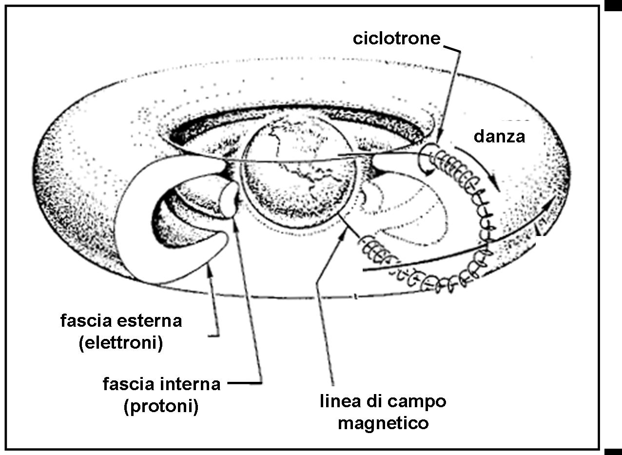

Non è molto che ho parlato della magnetosfera terrestre e di come ci protegga dal vento solare. Avevo anche detto che le particelle vengono catturate dal campo magnetico e iniziano a oscillare lungo di esse. Bene concludiamo il discorso entrando maggiormente nei dettagli.

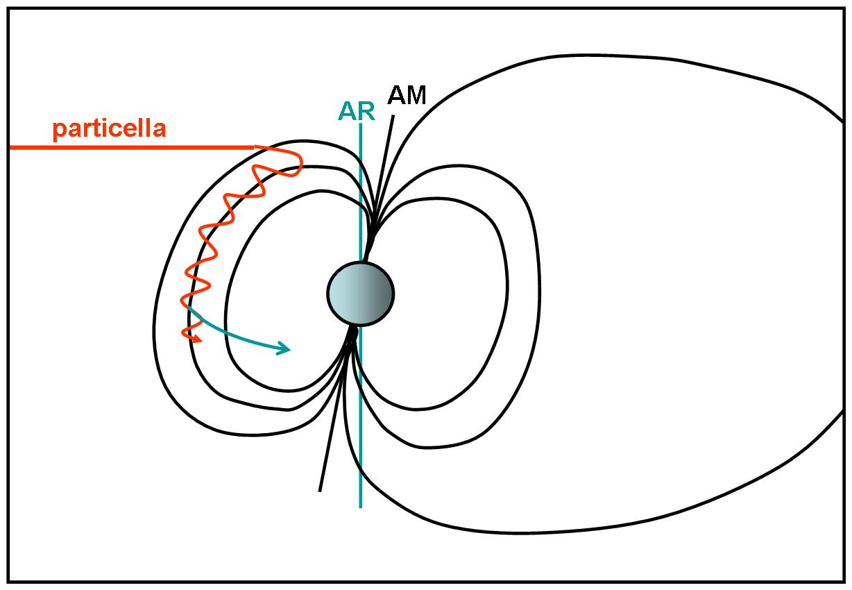

Immaginiamo in Fig. 1 una particella che provenga dallo spazio e che a un certo punto venga catturata da una linea di campo. Per effetto ciclotrone essa inizia a spiraleggiare attorno ad essa, accelerando e danzando tra un polo magnetico e l’altro. Alcune particelle riescono a scappare ad altissima velocità (subiscono un’accelerazione come succede al CERN), altre proseguono fino a Terra (poche fortunatamente), altre ancora interagiscono con l’atmosfera vicino ai poli e danno luogo alle aurore boreali e australi, ma la maggior parte rimane bloccata sulle linee magnetiche e si sposta lentamente da una linea di campo a un’altra seguendo la rotazione terrestre. Prima o poi saranno assorbite dall’atmosfera, ma intanto la proteggono da una fittissima pioggia nefasta. La concentrazione maggiore di particelle, in questa loro danza, si ha su una ciambella perpendicolare all’asse magnetico: la fascia di Van Allen, una specie di serbatoio di contenimento. In realtà, esse sono due: l’interna e l’esterna. La prima è composta essenzialmente di protoni, la seconda di elettroni.
origine fasce di Van Allen
Figura 1. Una particella carica viene catturata da una una linea di campo magnetico e inizia a percorrerla da un polo all’altro, spiralleggiando per effetto ciclotrone.

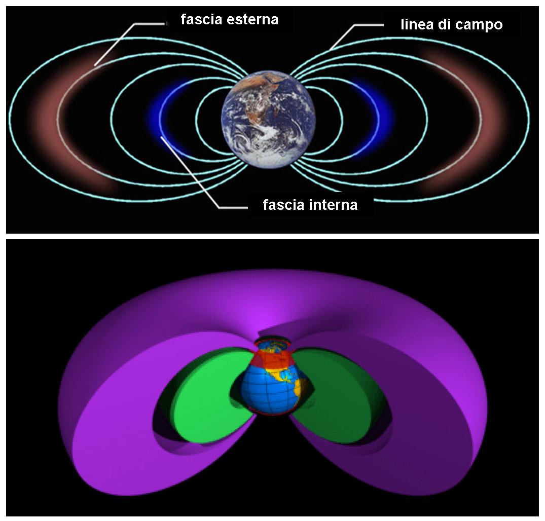

Uno schema di quanto detto lo vediamo nella Fig. 2.
fasce di Van Allen
Figura 2. Le fasce di van Allen.
La Fig. 3 illustra invece una sezione delle fasce di Van Allen (in alto) e una rappresentazione a tre dimensioni (in basso). Sono o non sono dei salvagente?
Quella esterna si estende in media tra i 15,000 a 60,000 km di altezza, mentre quella interna va da 1000 a 15000, ma può scendere fino a 200 km. Entrambe sono, comunque, molto variabili, pur presentando sempre uno spazio vuoto tra di loro.
