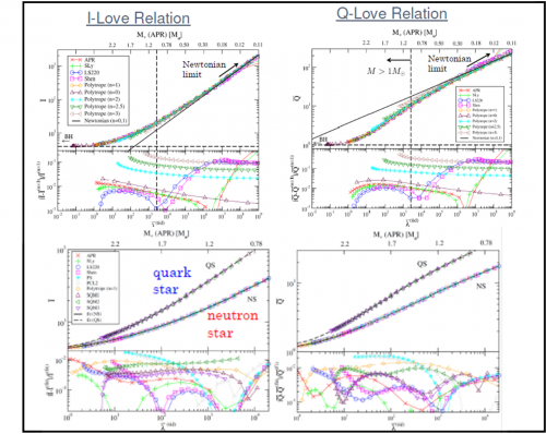

La figura che segue l’ho inserita solo per mostrare che la relazione esiste e che permette di separare le stelle di neutroni da quelle di quark, pur non conoscendo le caratteristiche della materia di cui sono composte. Non chiedetemi di spiegarle, però! Per chi volesse andare più a fondo consiglio questa PRESENTAZIONE che mi sembra ben fatta.

  3. Ho letto l'articolo, molto bello come sempre, però mi ha lasciato perplesso, ho scaricato anche la presentazione per vedere meglio i grafici.
    La cosa che mi è parso di capire è che il comportamento di stelle di neutroni o di stelle di materia più degenere "quark" è diverso, inoltre conoscendo la misura di un parametro si risale automaticamente agli altri due, però da quel poco che ho capito i casi in esame sono un po' pochini ed occorrerà aumentare il campione per confermare le formule.
    L'altra cosa è che che mi pare di aver capito che non si ha la più pallida idea del perchè tale relazione sussista.
    Spero di non aver preso lucciole per lanterne...
