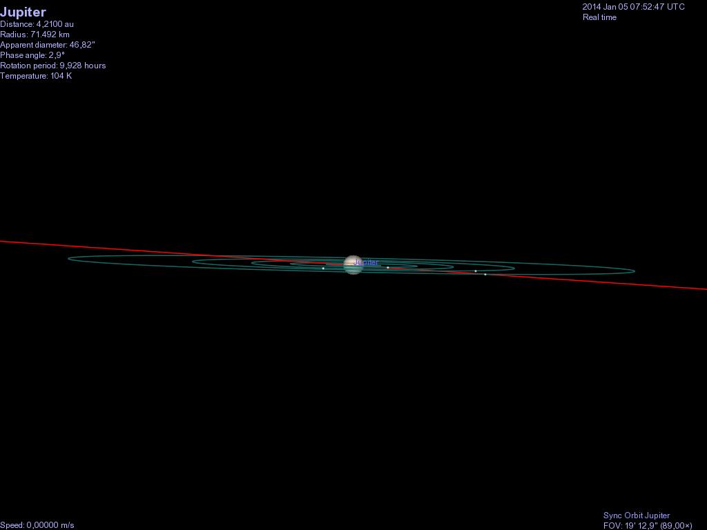

Per semplicità ripropongo un diagramma della scorsa puntata, realizzato con Celestia
diagramma realizzato con Celestia, con le orbite dei principali satelliti intorno a Giove
in modo tale che sia molto facile paragonarlo con questo nuovo diagramma

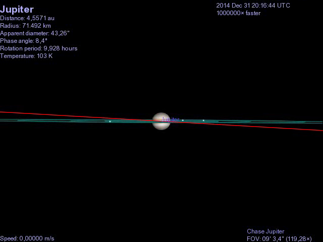

diagramma realizzato con Celestia, con le orbite di taglio dei principali satelliti intorno a Giove
in cui vediamo quello che succederà ad esempio il prossimo Capodanno: le orbite dei satelliti galileiani si presenteranno quasi di taglio ed i satelliti (in questo caso vediamo solo 3 puntini bianchi) appariranno allineati.

Quando siamo pronti, con la barra spaziatrice avviamo la simulazione, che possiamo rimettere in pausa ripremendo la barra stessa: guardando la data in alto a destra, possiamo vedere che le orbite verdi dei satelliti Galileiani si schiacceranno sempre di più per presentarsi quasi di taglio verso la fine del 2014.
