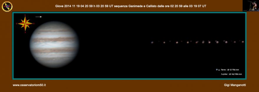

  2. Buonasera Pierluigi,voglio farle i complimenti per gli articoli dei Phemu e poi per dirle che anch'io ho ripreso sul mio sito il suo articolo rispettando il suo nome e cognome perchè è veramente fatto bene e molto interessante,da oggi la seguirò più spesso. Poi volevo dirle che ho ripreso l'occultazione di Callisto e Ganymede ho foto e filmato questo è l'indirizzo http://www.osservatoriom50.it/home/2014/11/19/13443/ se dovesse trovare interessante qualche foto,lei è autorizzato a disporre a suo piacimento.
    Distinti saluti Gigi Manganotti
    Occultazione parziale Callisto Ganimede Data in cornice
    Allegato 9437
