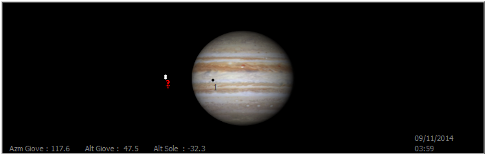

orari degli eventi (espressi in TU)
dataT1T2T3TmaxT5T6T7
129-9-201402:4702:5703:0003:0303:12
221-10-201402:0102:0202:04
39-11-201402:5702:5702:58
416-11-201405:0705:0805:10
519-11-201403:0203:0503:09
623-11-201403:2503:2603:26
725-11-201402:1002:2702:5303:1803:35

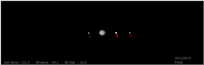

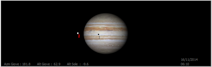

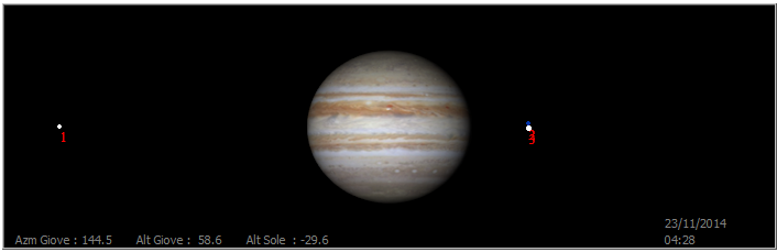

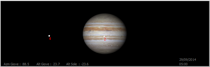

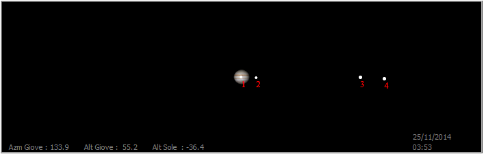

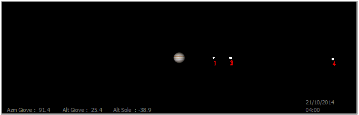

Vediamo insieme gli eventi più significativi: ricordo che cliccando sul link in corrispondenza dell’ora appare il diagramma realizzato con il mio programma in cui appare la configurazione dei satelliti.
L’evento n.1 è già interessante: Callisto eclissa Europa, mentre quest’ultimo è in $transito$ sul disco di Giove, ma il bello è che qualche ora prima si possono osservare anche le due ombre dei due satelliti in $transito$ sul disco del pianeta $gigante$.
L’evento n.6 prevede l’$occultazione$ di Europa da parte di Ganimede, con l’aggiunta che Europa in quel momento è a sua volta eclissato da Giove, quindi non visibile: purtroppo non si noterà nulla.
