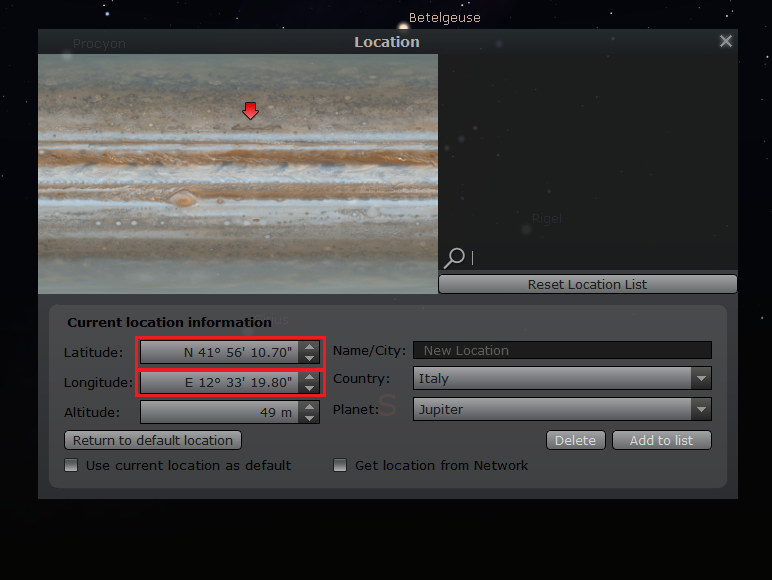

Il programma più adatto a fare queste verifiche è stavolta Stellarium, che prevede la possibilità di posizionarsi sulla superficie (rocce o nuvole che siano) di un qualsiasi oggetto del Sistema Solare (pianeta, satellite, asteroide, cometa che sia, ma anche il Sole stesso!) e da lì dare uno sguardo al cielo: anche Celestia lo permette, ma con Stellarium è decisamente più immediato e ci si può muovere più agevolmente nella superficie dell’oggetto celeste. Ricordate questo articolo, quando mi sono messo sulla superficie di Pan per vedere Saturno da quella stupenda postazione?
Non è molto semplice trovare le coordinate gioviane di un punto della sua superficie: i tre valori forniti da WinJUPOS per la longitudine nei tre sistemi di riferimento CM1, CM2 e CM3, non trovano corrispondenza con i valori utilizzati da Stellarium. Bisogna andare ad intuito, forti del fatto che, una volta fissata la latitudine, si può modificare al volo la longitudine semplicemente posizionando il mouse sul suo valore ed azionando la rotella del mouse: il programma cambierà la visualizzazione in modo automatico e continuo, senza intoppi.
la finestra "Location" di posizionamento dell'osservatore
la finestra “Location” di posizionamento dell’osservatore
Se non avete mai provato queste semplici operazioni, vi suggerisco di farlo: è come se vi spostaste sulla superficie di un oggetto celeste a bordo di un mezzo adeguato alla situazione. Compiendo queste operazioni sulla Terra potreste scoprire ad esempio i fusi orari e l’effetto del cambio di longitudine sul sorgere ed il tramontare del Sole, ma anche cose più strane come il cambiamento dell’aspetto in cielo della Luna spostandoci dall’emisfero Nord a quello Sud lungo un meridiano. Ma ora torniamo su Giove.

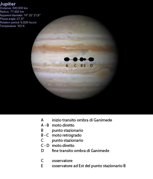

A seconda del punto della superficie in cui ci si pone, l’eclissi totale di Sole avrà tempi e soprattutto modalità completamente differenti, specie se riflettiamo sul fatto che il percorso a ritroso dell’ombra sulla superficie interessa di nuovo punti già visitati in precedenza! Se avete qualche dubbio, rivedetevi i due filmati giovostazionari di Europa e Callisto: l’ombra passa e ripassa sugli stessi punti. Oppure studiate bene questa figura realizzata con Illustrator partendo da uno dei frame del filmato dell’ombra di Ganimede: il percorso dell’ombra (scusate, ma non ho trovato un altro tipo di rappresentazione più semplice) è A-B-C-D.
percorso dell'ombra di Ganimede, in sequenza tra i punti A e D
percorso dell’ombra di Ganimede, in sequenza tra i punti A e D
Vediamo ora l’eclissi di Sole da un punto C , posto all’interno del moto retrogrado dell’ombra di Ganimede
Quello che succede è davvero sconcertante e stupendo. Stiamo assistendo a quella che in un post del forum ho battezzato con il temine di eclissi totale di Sole a tre passate (T³): spostandoci in longitudine ci possiamo render conto che tutti i luoghi interessati dal percorso retrogrado dell’ombra godono della particolarità di assistere a ben tre eclissi totali di Sole da parte dello stesso satellite nello stesso giorno: una all’alba (quando la goccia è allungata), una a mezzogiorno locale e la terza al tramonto, quando la goccia si riallunga!

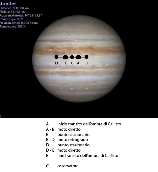

Analoga figura ho realizzato per il percorso dell’ombra di Callisto, che stavolta è ancora più difficile da rappresentare: in questo caso l’ombra percorre il tratto A-B-D-E, con moto diretto-retrogrado-diretto.
percorso dell'ombra di Callisto in sequenza tra i punti A ed E
percorso dell’ombra di Callisto in sequenza tra i punti A ed E
Ed ora osserviamo l’eclissi di Sole dal punto C all’interno del moto retrogrado dell’ombra di Callisto posto tra i punti A ed E rispettivamente di inizio e fine transito: il filmato sembra durare un’eternità, nonostante l’alta velocità di visualizzazione evidenziata dall’orologio in basso, ma vale la pena seguirlo tutto!
In questo caso si ha quasi lo stesso effetto che si ha con l’ombra di Ganimede, solo che ora la fascia di totalità è più breve e le sovrapposizioni di percorso dell’ombra sono più limitate: il punto C considerato si trova sufficientemente vicino ad A per osservare un’eclissi parziale all’alba locale (infatti il filmato inizia con il sole già eclissato) ed è altrettanto vicino al punto E per poter osservare un’eclissi parziale al tramonto del Sole (il filmato termina con il sole eclissato). In questo caso si tratta di un’eclissi di Sole mista parziale-totale-parziale (PTP).
