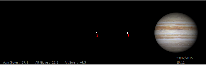

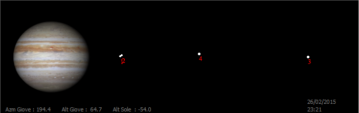

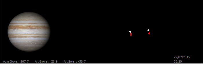

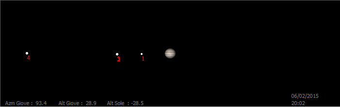

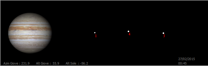

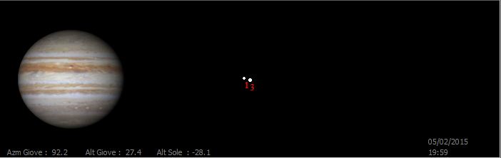

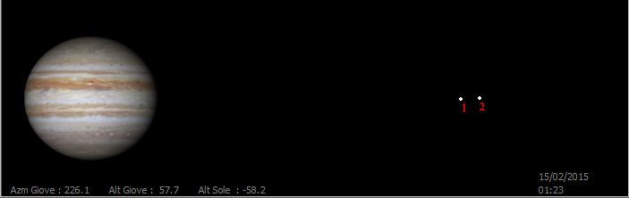

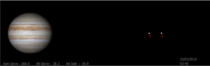

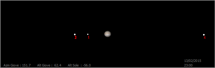

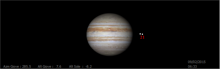

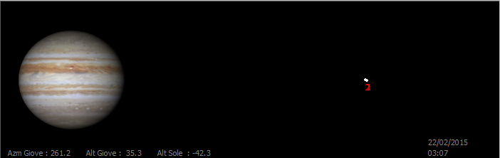

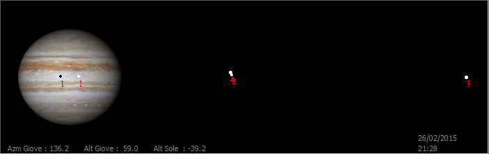

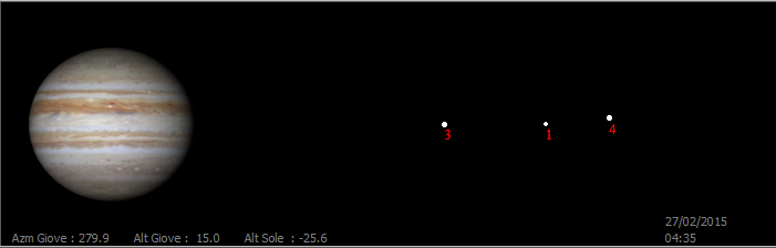

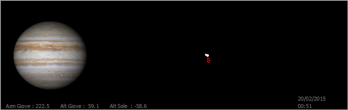

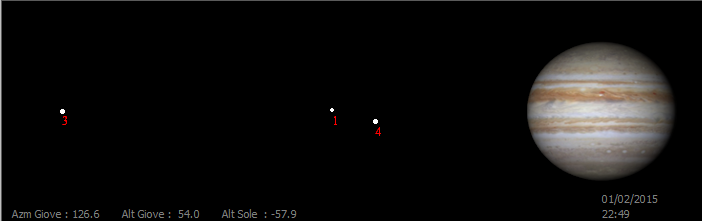

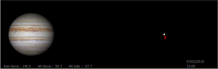

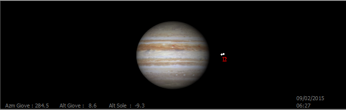

Nella tabella vediamo la successione degli eventi giorno dopo giorno e le colonne sono praticamente sempre le stesse delle puntate precedenti: ricordo che cliccando sull’ora si vede la configurazione dei satelliti all’incirca alla fase massima dell’evento stesso, per mezzo di un’immagine proveniente dal mio programma che calcola le posizioni dei satelliti Medicei.

1109-02-201505:271o2P2030.46930.60.316E
1209-02-201505:331e2E107099.629.21.026E

1913-02-201522:002o3P282098.2203.41.189
2015-02-201500:032o1P3840.565.1126.80.243H
2115-02-201500:232e1A4530.847.4124.40.115H

2822-02-201502:072o1P3700.659.2123.70.128K
2922-02-201502:452e1A4290.190.1118.80.008K

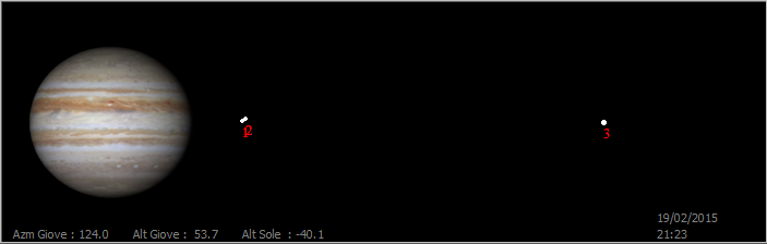

Per quanto riguarda le notti del 12 e del 19, i quattro eventi che si verificano in ognuna di esse sono esattamente gli stessi e coinvolgono le stesse coppie di satelliti, tanto che i filmati sembrano in fotocopia.
Vediamo il susseguirsi degli eventi nella notte del 12 febbraio
e nella notte del 19 febbraio
Data l’eccezionalità della sequenza di ben 8 eventi che si verificheranno nella notte tra il 26 ed il 27 febbraio, ho realizzato con WinJUPOS il filmato seguente
Vi suggerisco di visualizzare questo filmato a tutto schermo, per potervi godere al meglio lo spettacolo: osservandolo più e più volte, potrete seguire meglio i movimenti dei quattro satelliti coinvolti, che si occultano ed eclissano a vicenda nel breve giro di qualche ora.
