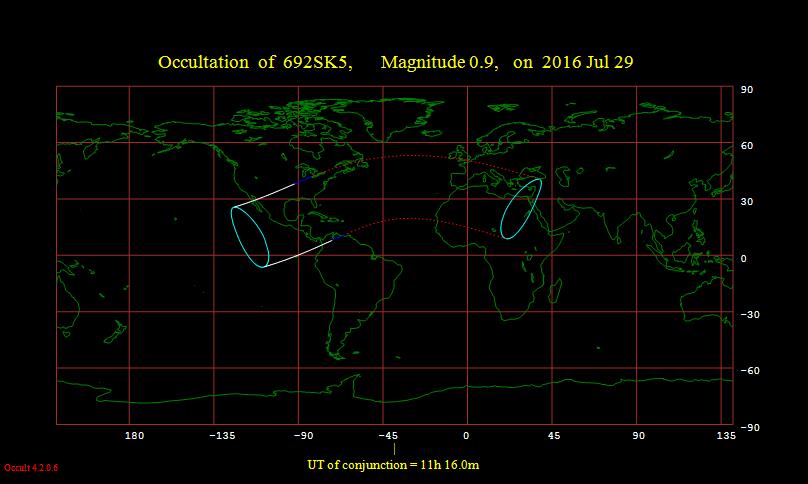

L’$Occultazione$ del 29 luglio
La fascia di visibilità sulla Terra è rappresentata da quella specie di tubo tracciato da Occult 4 e che interessa tutta l’Italia, però nella parte rossa tratteggiata, indicante un evento che svolge di giorno

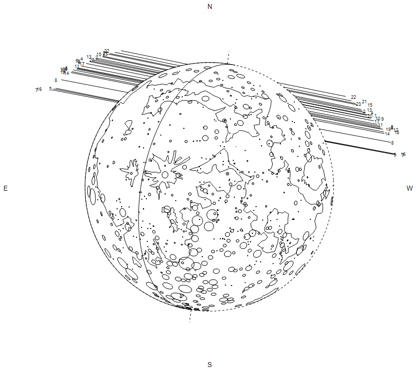

La Luna ha una percentuale di illuminazione del 23%: in quest’altro diagramma vediamo la traiettoria apparente della stella rispetto al bordo lunare, considerando la Luna ferma.
diagramma di visibilità
I numeri che si intravvedono (molto difficili da leggere!) corrispondono alle 23 città italiane da me prescelte.

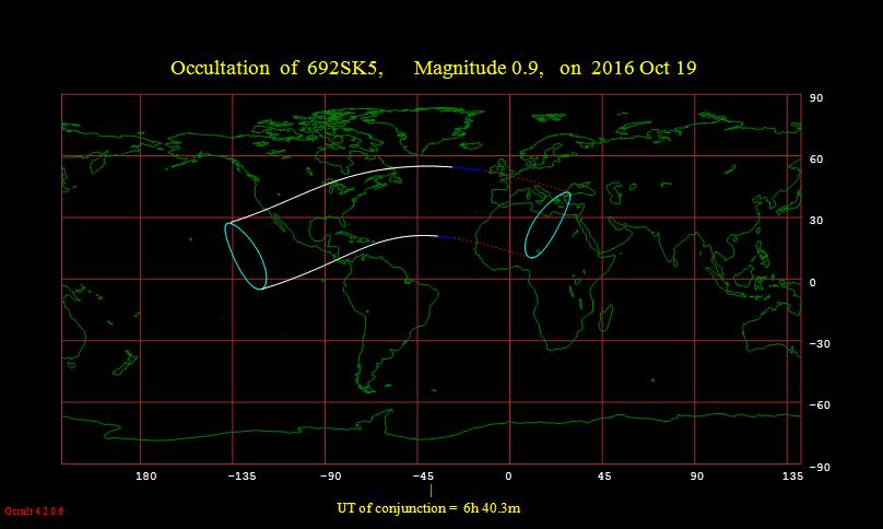

L’$Occultazione$ del 19 ottobre
Anche in questo caso il diagramma di visibilità interessa tutta l’Italia nella parte rossa tratteggiata

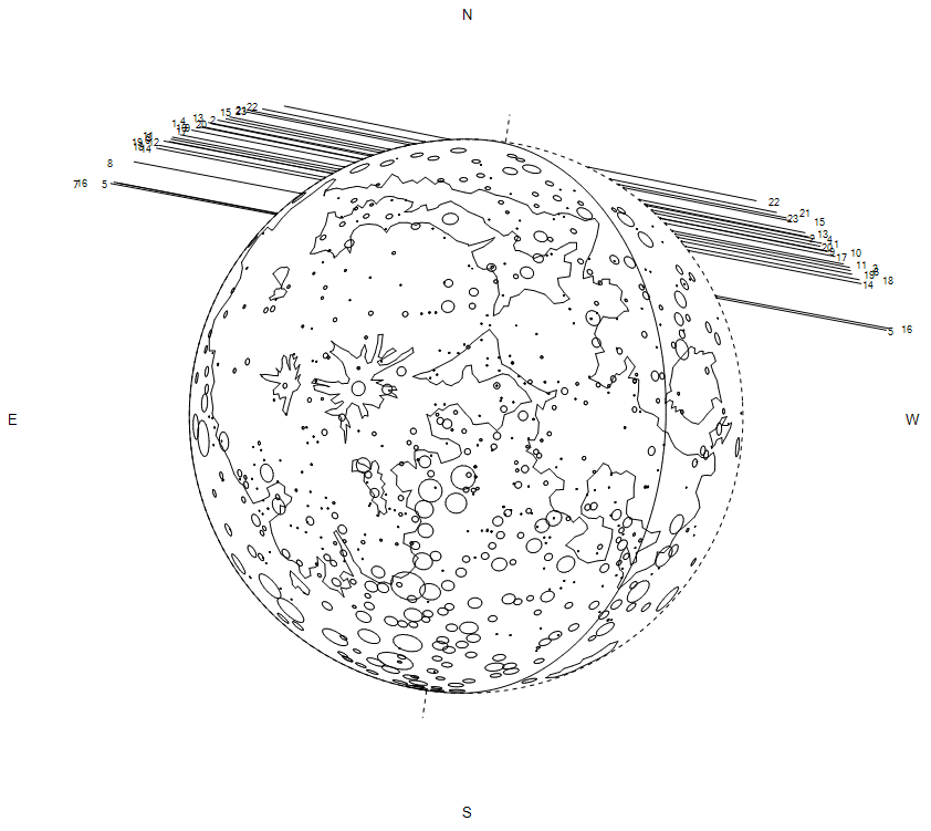

qui possiamo vedere che sia il Sole che la Luna sono molto bassi rispetto al’orizzonte, tant’è vero che per alcune città non viene fornita l’ora (locale, legale) del fenomeno, proprio perché la Luna è già tramontata. In questa occasione la Luna ha una percentuale di illuminazione dell’86%, fatto questo che renderebbe comunque difficile l’osservazione del fenomeno anche se avvenisse durante la notte, data l’alta luminosità della Luna rispetto alla stella, di magnitudine 0.9.
in questo diagramma alcuni segmenti che iniziano a sinistra non proseguono sul lato destro, per il motivo che ho detto prima e cioè perché la Luna tramonta nel frattempo.

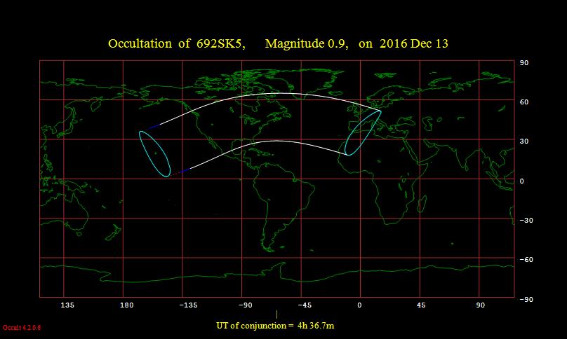

L’$Occultazione$ del 13 dicembre
Per quest’ultima $occultazione$ che avviene nel giorno di Santa Lucia, il diagramma mostra una situazione nettamente sfavorevole per l’Italia, interessata solo parzialmente dal fenomeno e praticamente quasi al tramonto della Luna

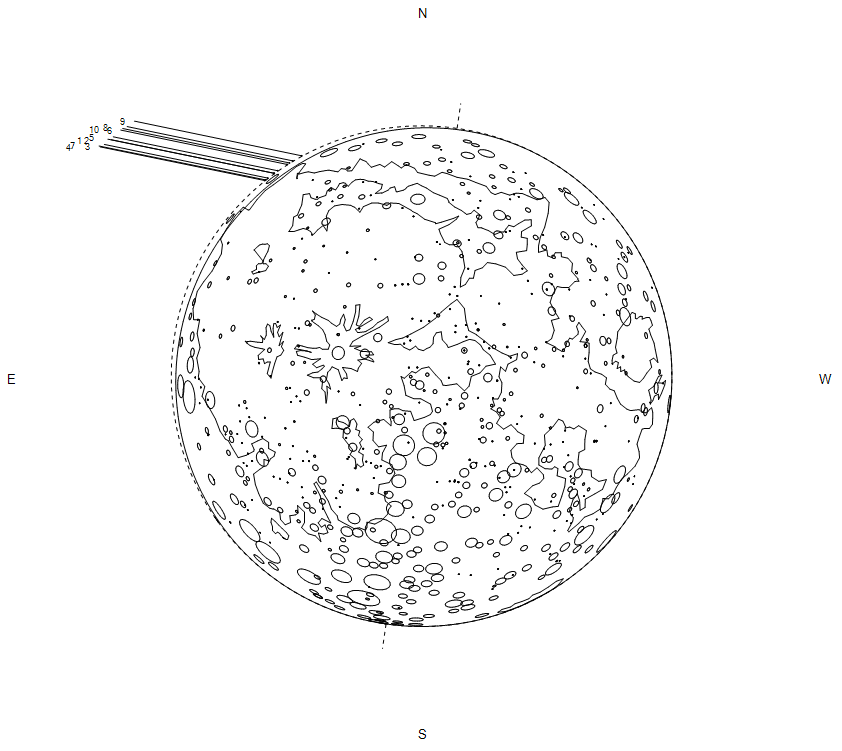

Il diagramma finale è altrettanto scarno, con pochi tratti sulla sinistra e nessuno sulla destra
ed in questo caso la percentuale di illuminazione della Luna è pari al 99%, con la Luna quasi piena che sta per per tramontare ed il Sole quasi al sorgere.
