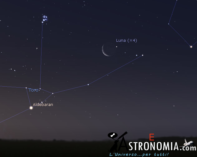

Luna – Pleiadi
Congiunzione Luna - Pleiadi, giorno 1 ore 4:30
Luna – Pleiadi, giorno 1 ore 4:30
Prima dell’alba del 1° luglio, guardando sull’orizzonte ad Est, si potrà osservare la falce di Luna calante sorgere accompagnata dall’ammasso stellare delle Pleiadi, nella costellazione del Toro.

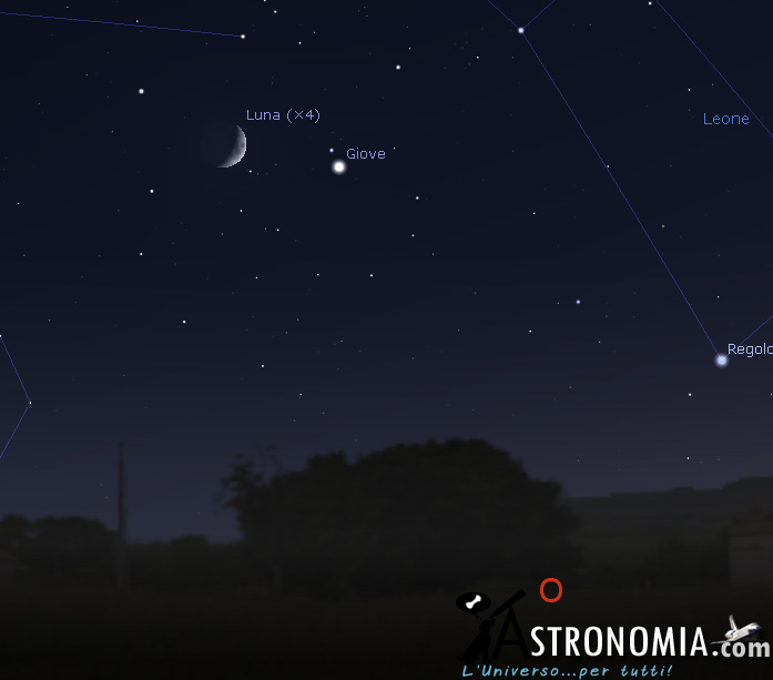

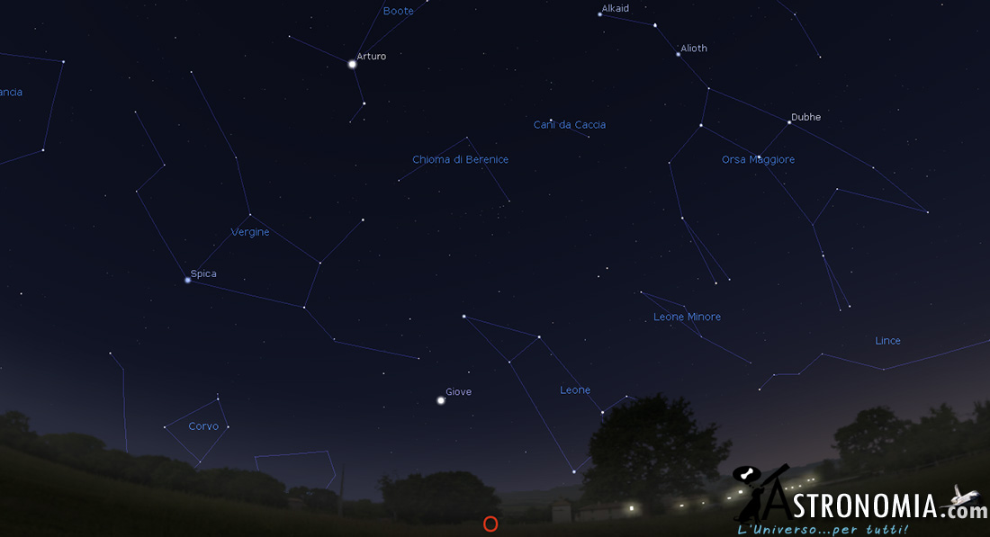

Luna – Giove
Congiunzione Luna - Giove, giorno 9 ore 22:00
Luna – Giove, giorno 9 ore 22:00
Il 9 luglio sull’orizzonte occidentale nelle prime ora della notte è facile individuare Giove che accompagna la Luna crescente verso il tramonto. I due corpi celesti si trovano nella costellazione del Leone, vicino al limite con la Vergine

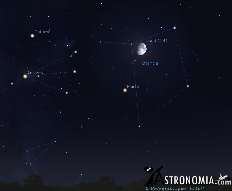

Luna – Marte
Congiunzione Luna - Marte, giorno 14 ore 23:00
Luna – Marte, giorno 14 ore 23:00
Il 14 luglio la Luna, già oltre il Primo Quarto, incontra Marte nella costellazione della Bilancia

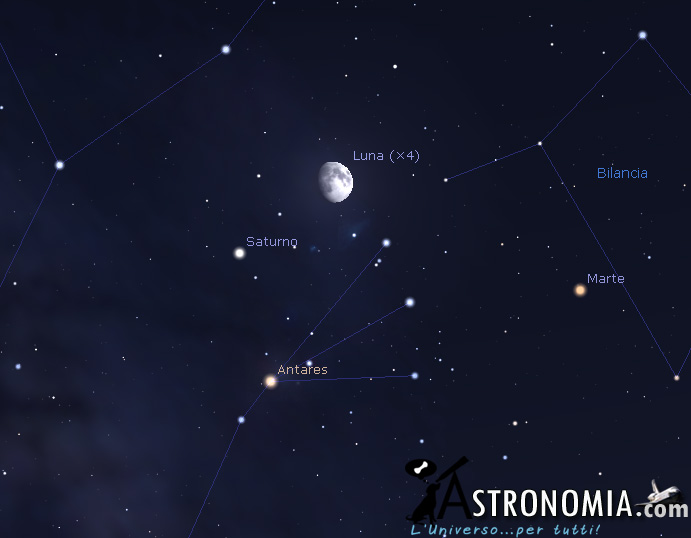

Luna – Saturno
Congiunzione Luna - Saturno, giorno 15 ore 21:30
Luna – Saturno, giorno 15 ore 21:30
Nelle notti successive alla congiunzione Luna – Marte la Luna si avvicina (il 15 luglio) e poi supera Saturno (il giorno 16). Il cielo verso Sud, presenta quindi ancora una volta la suggestiva configurazione con la Luna, i due pianeti – Marte nella Bilancia e Saturno nell’Ofiuco – e la stella Antares, la più luminosa della costellazione dello Scorpione.

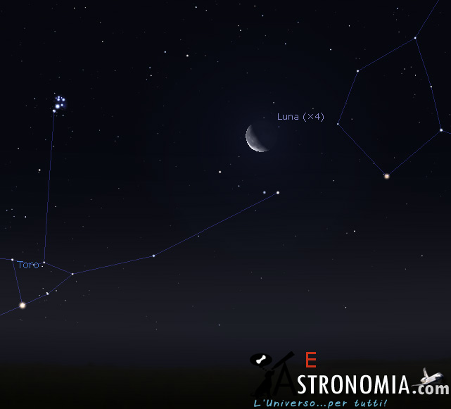

Luna – Pleiadi
Congiunzione Luna - Pleiadi, giorno 28 ore 02:30
Luna – Pleiadi, giorno 28 ore 02:30
Nelle ore che precedono il sorgere del Sole del 28 luglio si ripete ad Est una situazione simile a quella osservata il primo giorno del mese, con la Luna calante che fa il suo ingresso nella costellazione del Toro, dove si riconoscono la stella Aldebaran e l’ammasso stellare delle Pleiadi

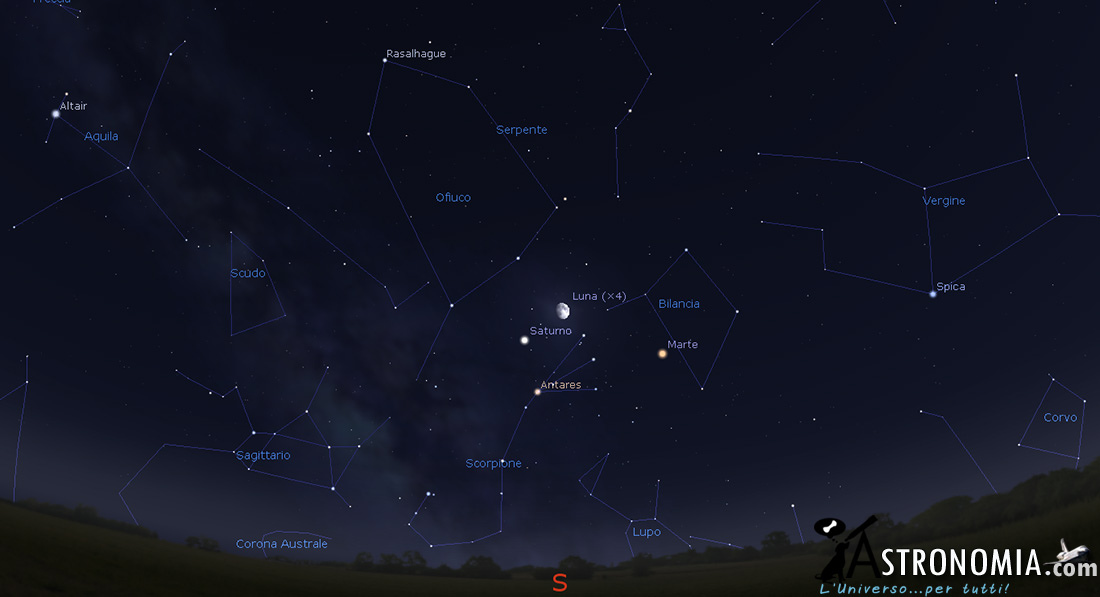

L’estate è iniziata ufficialmente lo scorso 21 Giugno e procede a pieno ritmo. Una bella passeggiata serale in cerca di refrigerio potrebbe essere accompagnata da uno sguardo alla volta celeste: quale migliore accoppiata?
Alla metà del mese il cielo della sera è completamente buio solo dopo le ore 22:00. Verso occidente, nella prima parte della notte, calano le costellazioni primaverili, ogni giorno più basse fino a tramontare immerse nella luce del crepuscolo. Tra queste spiccano il Leone e la Vergine.
Scorpione e Sagittario
Scoprione e Sagittario – ingrandisci
Osservando verso il basso Sud troviamo le stelle che compongono lo Scorpione, molto facili da individuare: sono di seconda e terza magnitudine e fra esse spicca Antares, stella di prima magnitudine, posizionata in corrispondenza del cuore dello Scorpione. Antares significa “rivale di Marte” perché con il suo colore arancione, questa gigante rossa sembra proprio voler gareggiare con il pianeta rosso.
Poco più a sinistra rispetto allo Scorpione, ma più in basso, possiamo riconoscere il Sagittario, la cui posizione ci indica la direzione del centro della Via Lattea, la nostra galassia. Ricordiamo l’Ofiuco, la “13ma” costellazione zodiacale, molto estesa ma priva di stelle particolarmente luminose. Allontanandoci dall’eclittica, alta nel cielo notiamo la stella che rivaleggia in luminosità con Vega: si tratta di Arturo, nella costellazione del Bootes.

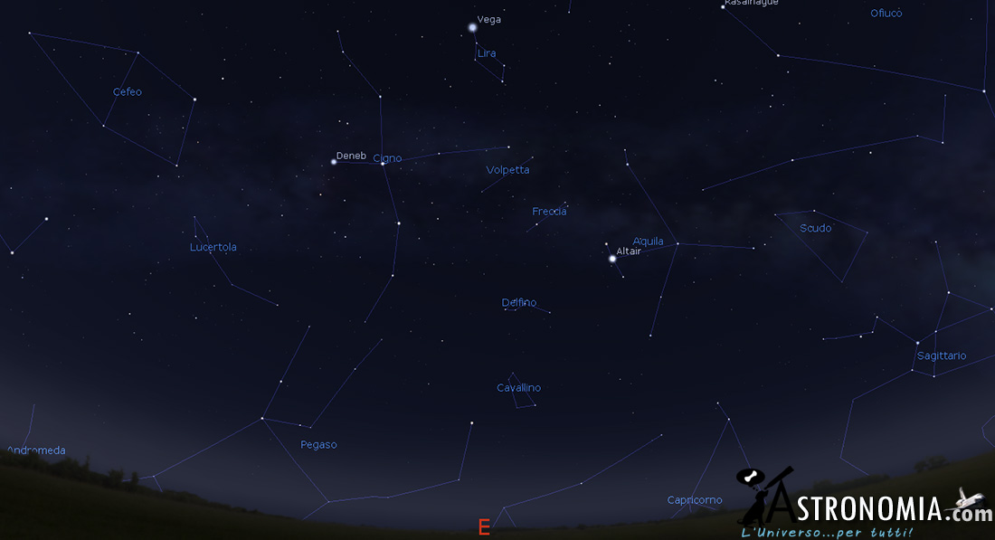

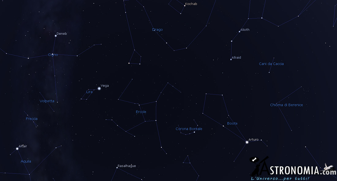

Il triangolo estivo
Triangolo Estivo – ingrandisci
Volgendo lo sguardo a Sud-Est, e alzandolo verso lo zenit, non potremo fare a meno di notare 3 stelle particolarmente brillanti. Abbiamo trovato il cosiddetto “Triangolo Estivo“, le cui stelle che ne formano i vertici appartengono a 3 distinte costellazioni: Altair nell’Aquila, Vega nella Lira e Deneb nel Cigno. Deneb, con i suoi 1600 anni luce di distanza, è la stella più lontana osservabile ad occhio nudo. La luce che raggiunge ora i nostri occhi è partita dalla stella ben 16 secoli fa, prima del crollo dell’Impero romano! Per confronto, Altair dista solo 16 anni luce (100 volte meno di Deneb) e Vega circa 27 anni luce. Questi ultimi due astri sono quindi luminosi principalmente per effetto della loro distanza relativamente piccola.
Deneb è invece una cosiddetta “supergigante azzurra”, con un diametro pari a oltre 150 volte quello del Sole ed una luminosità di decine di migliaia di volte superiore.

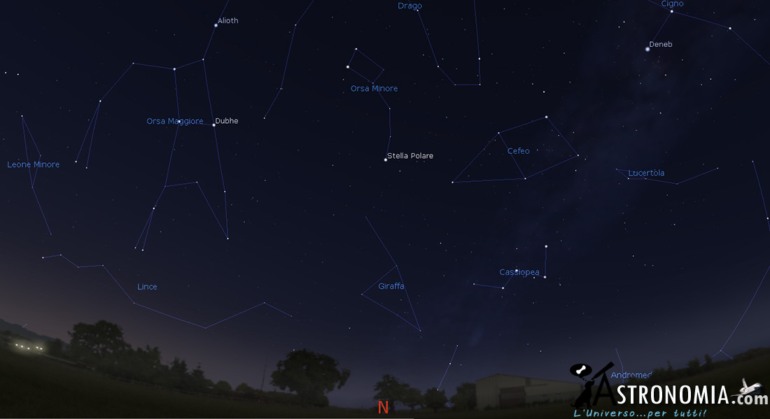

Chiudiamo la panoramica del cielo dirigendo lo sguardo verso Nord, dove come sempre troviamo le due Orse e le altre costellazioni circumpolari. Se in tarda ora, in questo mese o nei mesi successivi, volessimo individuare la stella polare con il metodo classico, potrebbe risultare ostico riconoscere il Grande Carro, sempre più basso sull’orizzonte e spesso celato tra le luci urbane. In questo caso, ora che Cassiopea è sempre più alta, possiamo usarla come riferimento. Vediamo come:
Metodo alternativo per trovare la stella polare
Metodo alternativo – ingrandisci
Per prima cosa troviamo Cassiopea e individuiamo la stella luminosa che si trova all’estremità della “V” più stretta, si tratta della stella Beta. Sopra Cassiopea (in questo periodo dell’anno), è facile osservare il pentagono irregolare del Cefeo, dalla forma simile ad una casetta stilizzata. Il vertice del pentagono è occupato dalla stella Gamma. Uniamo ora la Beta di Cassiopea e la Gamma del Cefeo con una linea immaginaria, prolungandola di una quantità “quasi” pari alla distanza tra queste due stelle. Siamo arrivati in prossimità della Polare, senza possibilità di errore.
