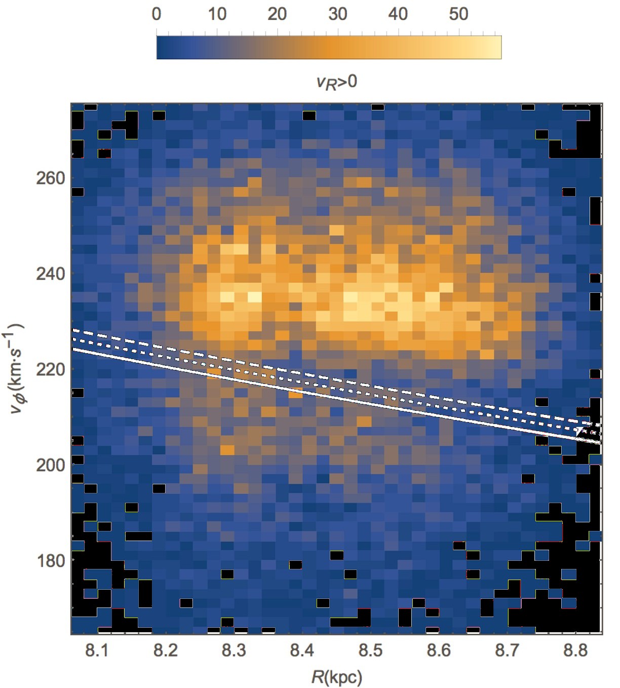

Nella figura qui sotto è mostrato appunto l’effetto di una simile risonanza sulla popolazione di stelle che si muovono nei pressi del Sole o poco oltre. Sulle ascisse abbiamo la distanza R dal centro galattico, espressa in migliaia di parsec (1 kpc=3260 anni luce); convenzionalmente, il Sole ha R=8.3 kpc. Sulle ordinate, invece, è riportata la componente azimutale della velocità di tali stelle, ovvero perpendicolare alla linea che le congiunge al centro galattico; potremmo chiamarla anche velocità tangenziale e, nei pressi del Sole, vale circa 230 km/s. I colori indicano il numero di stelle che cadono in quella particolare area (bin); la scala è riportata in alto e i colori bianco/giallo corrispondono alla massima densità. E’ importante notare che qui sono state selezionate solo le stelle con la componente di velocità radiale positiva ovvero quelle che si stanno attualmente allontanando dal centro galattico, per effetto delle suddette oscillazioni.
La “firma” della risonanza con la barra galattica è chiaramente visibile come una regione bluastra di svuotamento, leggermente inclinata, esattamente come prevedono i modelli teorici. Le tre curve (quella continua e le due tratteggiate) infatti riflettono le i confini teorici tra le due regioni di stelle a bassa e alta velocità, secondo tre diversi modelli sulla curva di rotazione galattica, compatibili con una rotazione rapida della barra centrale, 54 km s-1 kpc-1 e con una frequenza di rotazione non più alta di 1,8 volte quella del Sole attorno al centro galattico (dunque un periodo inferiore a 140 milioni di anni).
