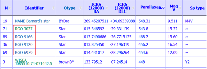

Detto questo, con SIMBAD ho ricavato una tabella di stelle aventi una parallasse superiore a 193 mas, che corrispondono ad un range di distanze tra quella di Proxima fino a circa 17 al : quante siano queste stelle non ve lo anticipo, anche per lasciare un po’ di suspence e non è detto che in corso d’opera vadano apportate correzioni alla scaletta, nel caso ci siano ulteriori scoperte e modifiche. Aggiungo che il database di SIMBAD è quello ufficiale generato dai dati della sonda Hipparcos al quale poi si aggiungono ulteriori dati provenienti da altre fonti, dati che però vanno ulteriormente verificati.
In questi ultimi giorni nella tabella ottenuta in precedenza (un mesetto fa) con la famosa query sono apparse altre stelle vicine, alcune delle quali molto vicine! Ero già quasi sobbalzato dalla sedia, dato che si trattava di un pacchetto di quattro stelle (del catalogo RGO, nientemeno che il “Royal Greenwich Observatory“) posizionate al quinto posto in scala di distanza (poco dopo la Stella di Barnard), tra 6 e 7 anni luce da noi
tabella di stelle vicine ricavate dal database SIMBAD
Una volta ritornato con i piedi per terra, dato che di queste quattro stelle vicine ne avrebbero dovuto parlare persino i telegiornali, ho cercato subito spiegazioni: basta ad esempio cliccare sul link corrispondente al primo nome (RGO 3027) per subire una doccia fredda.
La pagina che si apre è assolutamente tecnica e per addetti ai lavori e l’informazione sulla meravigliosa parallasse di 543.8 mas è accompagnata dall’errore misurato, pari a 425.5 mas ! Allucinante! Con questi valori, l’errore sulla parallasse raggiunge il 78%, mentre quella di Proxima è nota con un errore di circa 0.79%. Si può dunque scartare questo gruppo di stelle (e anche altre successive) dato che la misura è assolutamente inutilizzabile: ma perché allora la pubblicano? Probabilmente perché magari si tratta di una prima stima, che poi potrà essere corretta in base ad altri calcoli ed osservazioni… Speriamo che la situazione evolva!

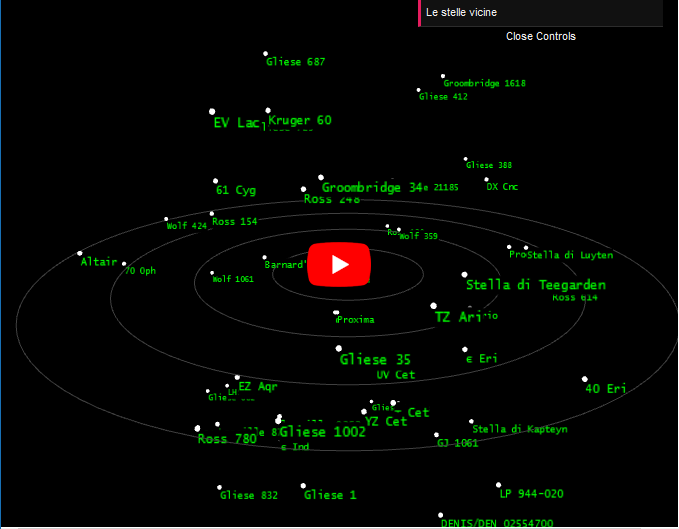

Qui entra in gioco la prima novità: la possibilità di visualizzare la posizione spaziale in 3D con un risultato finale assolutamente gradevole e soprattutto multipiattaforma: tutte queste pagine interattive funzionano bene nei due mondi paralleli e separati dei PC (Windows e Mac) e non da ultimo in ambito mobile (Android e iOS), dipendendo solamente da quanto i migliori browser di queste piattaforme implementino le librerie grafiche WebGL, divenute lo standard della grafica di ultima generazione.
In breve ho preso una cinquantina di stelle e le ho plottate in uno spazio tridimensionale (grazie alle solite formule di trigonometria sferica, che ritroviamo in moltissimi miei articoli) : su PC bisogna utilizzare il mouse per spostarsi tra le stelle, avvicinandosi o allontanandosi usando la rotellina, mentre sui dispositivi mobili (suggerisco un tablet, per problemi di intellegibilità) ci si sposta con le ben note azioni di swipe e di pinch, oramai naturali nell’utilizzazione quotidiana dei nostri apparati. Tutto ciò si ottiene cliccando (o tappando nel caso di mobile) su questa immagine
clicchiamo l’immagine per vedere in azione il nostro nuovo programma sulle stelle vicine
con il che si aprirà una nuova pagina del browser nella quale possiamo girare tra queste stelle, zoomando ed allontanandoci: lascio a voi scoprire le possibilità fornite dal motore grafico.

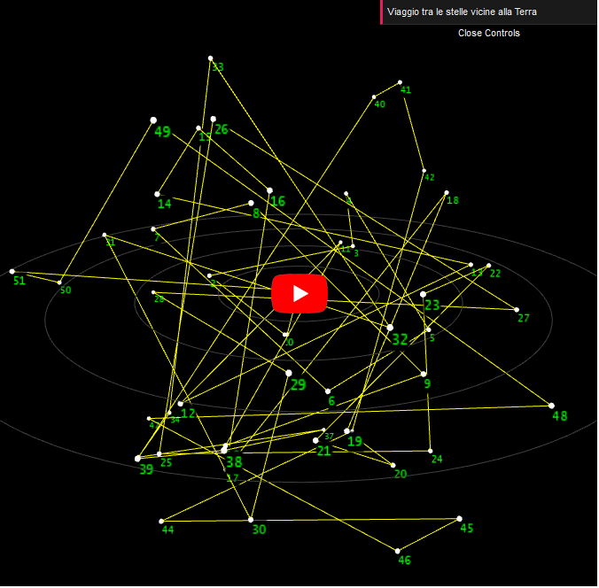

Il nostro viaggio tra le stelle sarà quello che vediamo in quest’altro grafico 3D
clicchiamo l’immagine per vedere in azione il nostro nuovo programma sul viaggio tra le stelle vicine
dove il gomitolo di linee rappresenta in pratica la rotta che percorreremo per saltare da una stella alla successiva nel corso delle varie puntate.

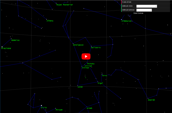

Ma il programma che ci accompagnerà nelle varie puntate è un altro ancora, una naturale evoluzione del primo, al quale ho a mano a mano aggiunto altre stelle (circa 3000), le linee delle costellazioni, i nomi di alcune stelle (quelle con magnitudine inferiore ad una soglia prefissata, altrimenti i tempi di caricamento diventano insostenibili) ed il reticolo di coordinate celesti
Il cielo come lo conosciamo
In questo modo ho ottenuto una visualizzazione interattiva del nostro cielo, con tutte le costellazioni disegnate: le stelle sono proprio quelle utilizzate nei singoli articoli sulle costellazioni, stavolta raggruppate in un unico array.
La visualizzazione che si ottiene è quella con il Sole al centro dell’area (ma ovviamente invisibile) e dove ogni stella viene rappresentata nello spazio tridimensionale e proiettata nella finestra rettangolare che è lo schermo del nostro PC o tablet. A questa proiezione ci pensano le routine grafiche che permettono di ottenere risultati finora ottenibili con complessi calcoli matriciali, fortemente dolorifici per le proprie coronarie: in più c’è la gestione automatica di mouse, tastiera e tocco.
Si arriva così ad uno scenario tridimensionale con tutte le stelle al loro posto: il problema è ora rappresentarle correttamente e soprattutto scrivere a fianco una “sprite” contenente il nome, per poterle riconoscere. Nel caso del primo programma potete vedere che queste sprite seguono lo spostamento della stella in modo completamente automatico, ingrandendosi o rimpicciolendosi a seconda della distanza dal punto di osservazione: è un effetto gradevolissimo ottenuto senza nemmeno aggiungere una riga di codice, ma questa possibilità non poteva andare bene in questo terzo programma. Le scritte devono infatti apparire tutte della stessa grandezza, dato che è improponibile per le stelle vicine avere una scritta enorme e per le stelle più lontane scritte illeggibili.
Questo è stato un grosso problema, risolto brillantemente con ulteriori calcoli, in pratica proiettando le posizioni di ogni stella su di una sfera (celeste!) contenente le linee delle coordinate celesti facendo così finta che tutte le stelle (vicine o lontane che siano) si trovino alla stessa distanza da noi: se ci pensate bene è proprio quello che succede con le stelle in cielo, che sembrano tutte poste ad una stessa distanza!
Questi ulteriori calcoli, assolutamente necessari, purtroppo appesantiscono i tempi di visualizzazione della prima schermata. Ma pensate che molto conta anche la potenza del processore utilizzato dal dispositivo: sul PC la schermata si apre in un paio di secondi, mentre su android ci vogliono in genere una decina di secondi. Ma sul mio smartphone l’apertura della schermata è quasi immediata, come sul PC, questo grazie al processore octacore… Peccato che il display da 6″ non può competere con i monitor dei PC: tra l’altro su un monitor 4k lo spettacolo è assolutamente garantito!
Ottenuta perciò una versione funzionante, la mia domanda è stata: è possibile cambiare il nostro punto di vista centrale (il Sole) con un qualsiasi altro punto, ad esempio un’altra stella? La risposta è assolutamente positiva e richiede una semplice traslazione lineare delle coordinate di tutte le stelle rispetto a quella prescelta come centrale: il gioco a questo punto è fatto! Basta dire al programma qual è la nuova stella centrale e il resto lo fa lui.
Comunque, se siete rimasti svegli dopo tutte queste elucubrazioni complicate, vedrete che in alto a destra abbiamo (per adesso… ) la possibilità di vedere quali sono le dieci stelle più vicine (distanza in al e nome della stella) e le dieci stelle più luminose (magnitudine e nome della stella). In questa puntata le dieci stelle più vicine e quelle più luminose sono quelle ben note, ma già nella prossima vedremo le differenze tra il nostro cielo e quello di Proxima Centauri.
