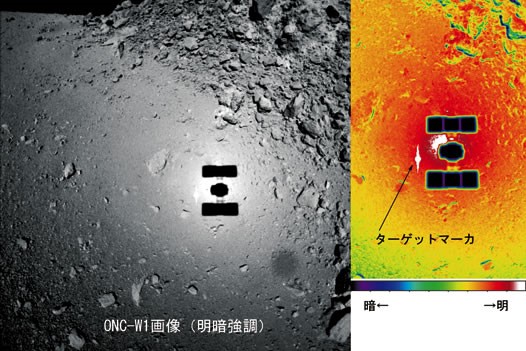

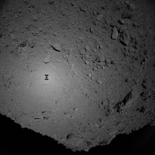

La sonda Hayabusa ha scattato questa foto lo scorso 12 settembre da un’$altezza$ di appena 635 metri rispetto alla superficie dell’asteroide, in cui si vede addirittura la sua ombra proiettata…
l’ombra della Hayabusa 2 sulla superficie di Ryugu

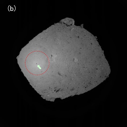

In particolare in quest’immagine la parte cerchiata in rosso appare illuminata maggiormente a causa del fenomeno noto come “effetto opposizione”, che si manifesta quando l’angolo formato tra il Sole, la superficie dell’oggetto e chi osserva (la Hayabusa in questo caso) è prossimo a 0°.
l'angolo di visuale, prossimo a 0°
l’angolo di visuale, prossimo a 0°
In questa situazione il corpo celeste è illuminato direttamente da dietro le spalle del punto di osservazione, creando una regione luminosa, al centro della quale il puntino nero è proprio l’ombra della sonda Hayabusa 2.
La luce solare proviene, come detto, da dietro la sonda e proietta l’ombra sulla superficie.

La sonda Hayabusa ha una dimensione di circa 6 metri e sta proiettando la sua ombra su un oggetto di circa 900 metri di diametro  attualmente ad una distanza di 300 milioni di km, circa due volte la distanza Sole-Terra, cioè 2 UA (unità astronomiche).
Un tipo d’immagine così è davvero mozzafiato, no? L’Hayabusa è piccolina, ma davvero intelligente e coraggiosa…

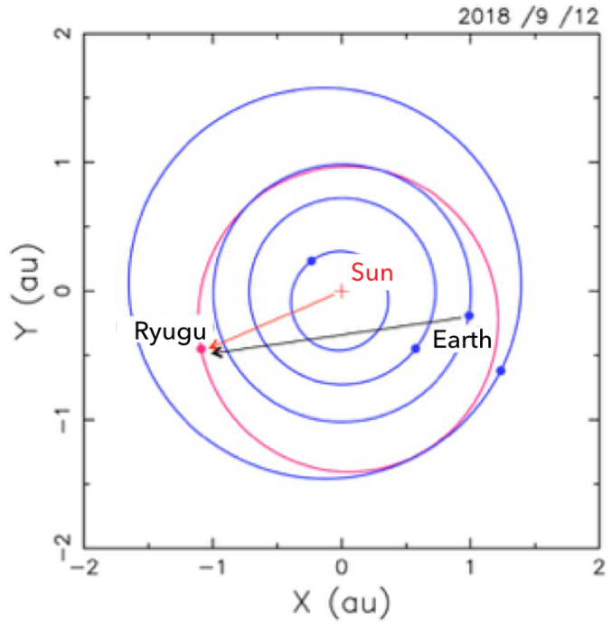

Da Wikipedia leggiamo che l’asteroide 162173 Ryugu (1999 JU3) orbita intorno al Sole ad una distanza che va da 0.96 UA (quindi all’interno dell’orbita terrestre) fino a 1.41 UA (circa la distanza di Marte dal Sole) in 474 giorni, con un’eccentricità pari a 0.19 e molto evidente nel diagramma appena visto.
Proprio la distanza minima dal Sole, il perielio, inferiore ad 1 UA, fa sì che l’asteroide appartenga al gruppo degli attualmente più di 1600 asteroidi Apollo ed è potenzialmente pericoloso (PHA, Potentially Hazardous Asteroid) perché potrebbe un domani avere un incontro ravvicinato con il nostro pianeta.

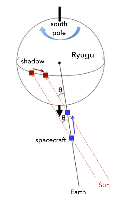

L’immagine iniziale dell’ombra della sonda Hayabusa può essere schematizzata in questo diagramma
diagramma della mini-eclissi di Sole su Ryugu
in cui abbiamo i raggi del Sole che provengono dalla destra della figura, diagonalmente, mentre la sonda discende in direzione della freccia, con la sua ombra che si sposta da sinistra verso destra.

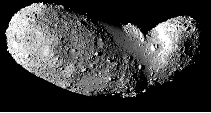

Dicevo che l’asteroide Itokawa è bellissimo, ma in senso ironico: lascio a voi giudicare!
l'asteroide Itokawa
l’asteroide Itokawa
Ovviamente siamo sempre nell’ambito dei propri gusti personali riguardo oggetti creati da mamma Natura e sui quali non può esistere una scala di bellezza!

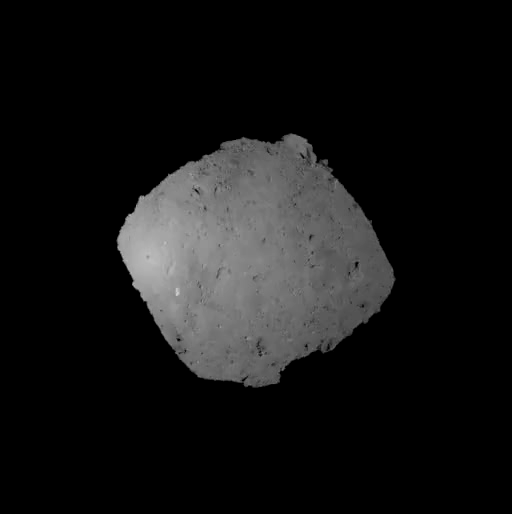

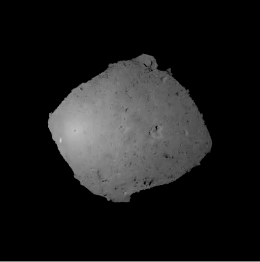

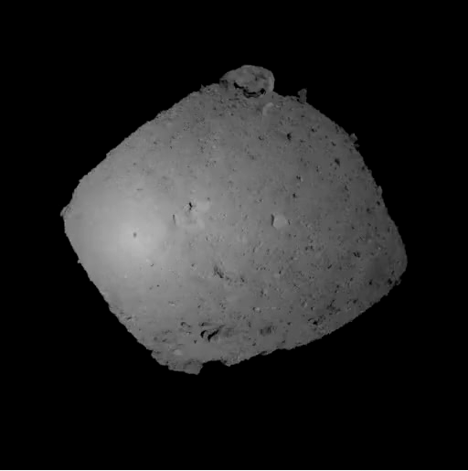

Allora cosa ho fatto per verificare questa affermazione? Ho scaricato il filmato (in formato mp4 ), l’ho trasformato in avi con Avidemux, per poter estrarre più facilmente le immagini finali con VirtualDub: si tratta di due programmi gratuiti che uso sempre nei miei articoli, quando devo lavorare con filmati.
Qui vediamo gli ultimi quattro fotogrammi in cui la sonda Hayabusa si sta avvicinando alla superficie (con l’angolo θ che rimane fisso) e l’ombra praticamente rimane sempre nello stesso punto dell’inquadratura
l'ombra rimane fissa nell'inquadratura
l’ombra rimane fissa nell’inquadratura
Nel frattempo l’asteroide ruota e l’ombra così si muove rispetto alle caratteristiche superficiali: seguite ad esempio quella macchia bianca, più in basso rispetto all’ombra stessa.

  1. volevo aggiungere un'altra foto scattata dalla sonda Hayabusa, in cui si vede benissimo l'effetto Seelinger con davanti l'ombra della sonda stessa
    Allegato 31583
    come scrivevo nell'articolo, guardate le ombre come cambiano "a raggiera" intorno alla zona più luminosa!
