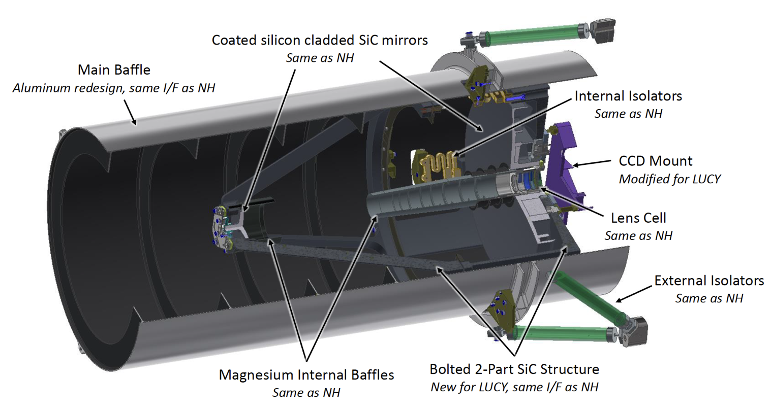

Schema dello strumento L’LORRI a bordo di Lucy. Crediti: NASA/SWRI
Il LORRI di Lucy è basato sull’analogo strumento sviluppato per la sonda New Horizons, grazie al quale abbiamo le incredibili immagini di PlutoneArrokoth.
Non disponendo di meccanismi con parti in movimento che possono danneggiarsi e compromettere la missione, la stabilità della collimazione e del fuoco di LORRI sono garantiti dall’uso di specchi in carburo di silicio. Questo materiale è soggetto a ridottissima contrazione ed espansione termica, rappresentando la scelta d’elezione nel caso di strumenti soggetti a variazioni di temperatura estreme qual è il caso nell’uso spaziale.
