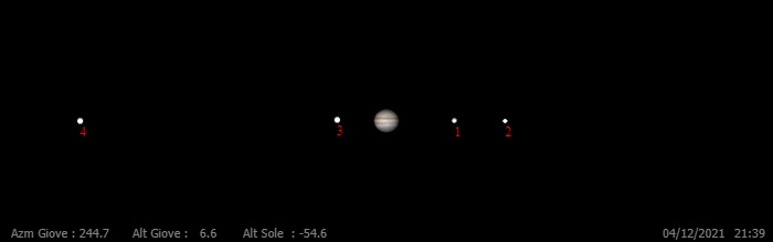

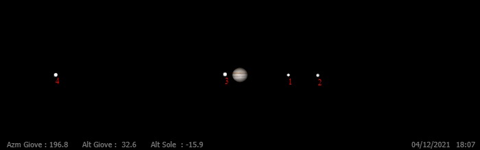

4 Dicembre
Questa sera è Ganimede a dare spettacolo: uscito da poco dall’occultazione da parte di Giove ed allontanatosi lentamente dal pianeta
Giove all’inizio della serata osservativa
ad un certo punto entra nell’ombra del pianeta, rimanendo così eclissato ed invisibile.
Dopo tre ore e mezzo il satellite esce di nuovo alla vista ed in questo momento la configurazione dei satelliti è la seguente
alla fine della serata osservativa
molto simile alla situazione iniziale, con gli altri tre satelliti nella stessa configurazione.

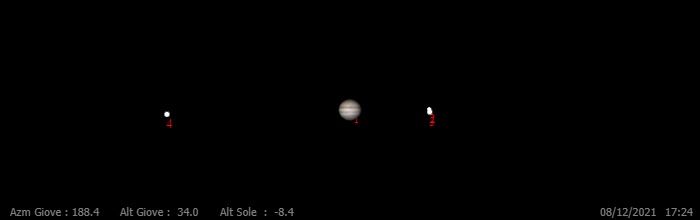

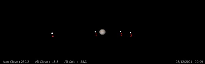

8 Dicembre
All’inizio di questa sera osservativa Giove sembra accompagnato da solo due satelliti
la configurazione iniziale
ma in realtà abbiamo da un lato Callisto, lontano, e dall’altro lato Europa e Ganimede in stretta congiunzione. Questa situazione evolve con l’allontanamento visuale dei due satelliti e successivamente, dopo due ore e mezzo, con la riapparizione dal nulla di Io, uscito dall’eclissi
La configurazione finale è la seguente, ben diversa da quella di inizio serata.
la configurazione finale

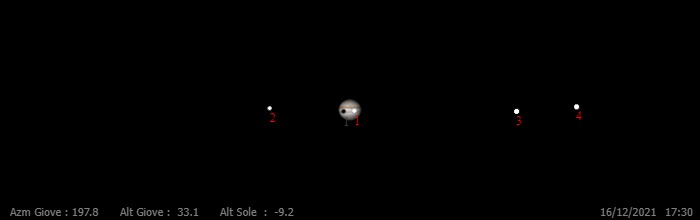

16 Dicembre
Questa sera inizia con due strane presenze sul disco di Giove: sono Io e la sua ombra in transito
Giove con due ombre sul disco: una scura e una chiara
Nel corso della serata possiamo seguire la fine del transito di Io sul disco di Giove, seguito dopo più di un’ora dalla sua ombra che termina il suo transito.
