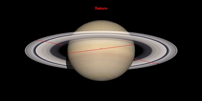

Si tratta di un’altra situazione differente: stavolta vediamo Giapeto in alto a destra rispetto a Saturno e dopo poco vediamo un’ombra sospetta transitare sugli anelli, in basso a sinistra, per poi entrare sul disco di Saturno in un altro punto!
Poi vediamo l’ombra transitare per intero sul disco del pianeta e all’uscita si ripresenta in transito sugli anelli seguendo un’altra traiettoria!
In questo diagramma ho tracciato i tre percorsi dell’ombra di Giapeto sugli anelli e sul disco di Saturno
il percorso dell’ombra di Giapeto sugli anelli e sul disco di Saturno
Stranissimo vero? Qui alla difficoltà dell’Astronomia si aggiunge una buona dose di difficoltà della prospettiva e dei giochi di ombre che si hanno con un punto di luce (il Sole) rispetto a noi che siamo l’osservatore.
Questo lo chiamerei “doppio transito “. Non “triplo” perchè il transito sugli anelli procede nella stessa traiettoria, interrotta dalla presenza del gigante gassoso…
