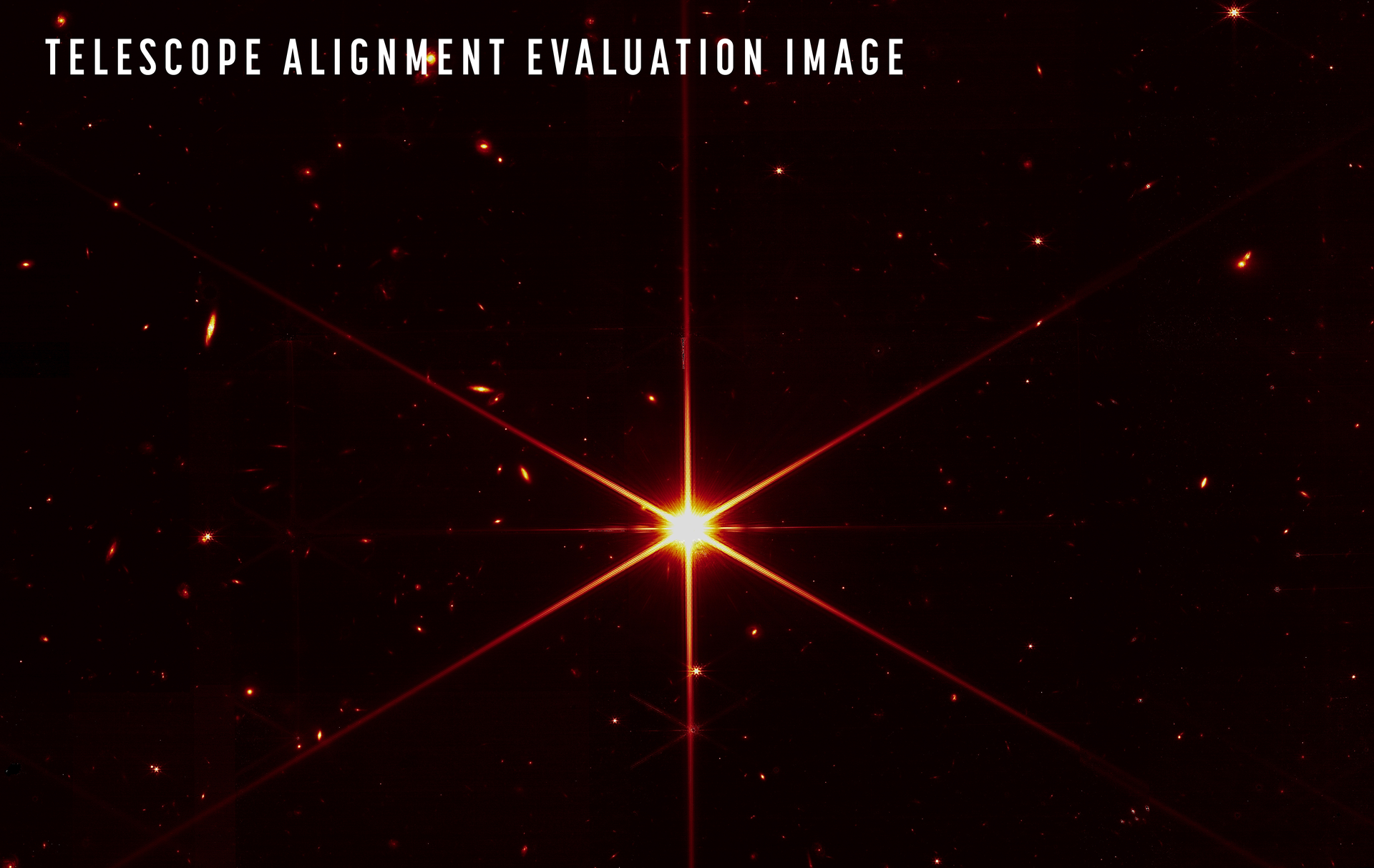

Ed ecco a voi la tanto agognata immagine, quella che suggella il termine della prima fase delle operazioni di allineamento degli specchi!
La stella al centro dell’immagine (2MASS J17554042+6551277) era il vero bersaglio di questa acquisizione, ma la straordinaria sensibilità del telescopio ha già catturato anche decine se non centinaia di distanti galassie che adornano così questa storica acquisizione. L’uso di un filtro rosso, scelto tra gli svariati in dotazione al telescopio, è servito ad aumentare il contrasto.
Poco sopra ho parlato di “prima fase” perché non è finita qua! Nel corso delle prossime sei settimane i tecnici proseguiranno le attività che prevedono l’allineamento degli strumenti di imaging e la verifica dei rispettivi campi visivi (progettati quasi tutti leggermente scostati tra loro). Al termine sarà reiterata la sequenza di fine phasing per eliminare ogni piccolo errore residuo.
Ciascun aspetto del telescopio spaziale Webb sinora analizzato ha incontrato le attese o addirittura superato le aspettative, e il team responsabile dei lavori è fiducioso di poter concludere la parte di Optical Telescope Element alignment almeno entro inizio maggio. Seguiranno circa due mesi di preparazione degli strumenti scientifici, con la prima immagine ad alta risoluzione attesa per l’estate. Ma già ora questa acquisizione rappresenta lo scatto a maggior risoluzione mai eseguito negli infrarossi.

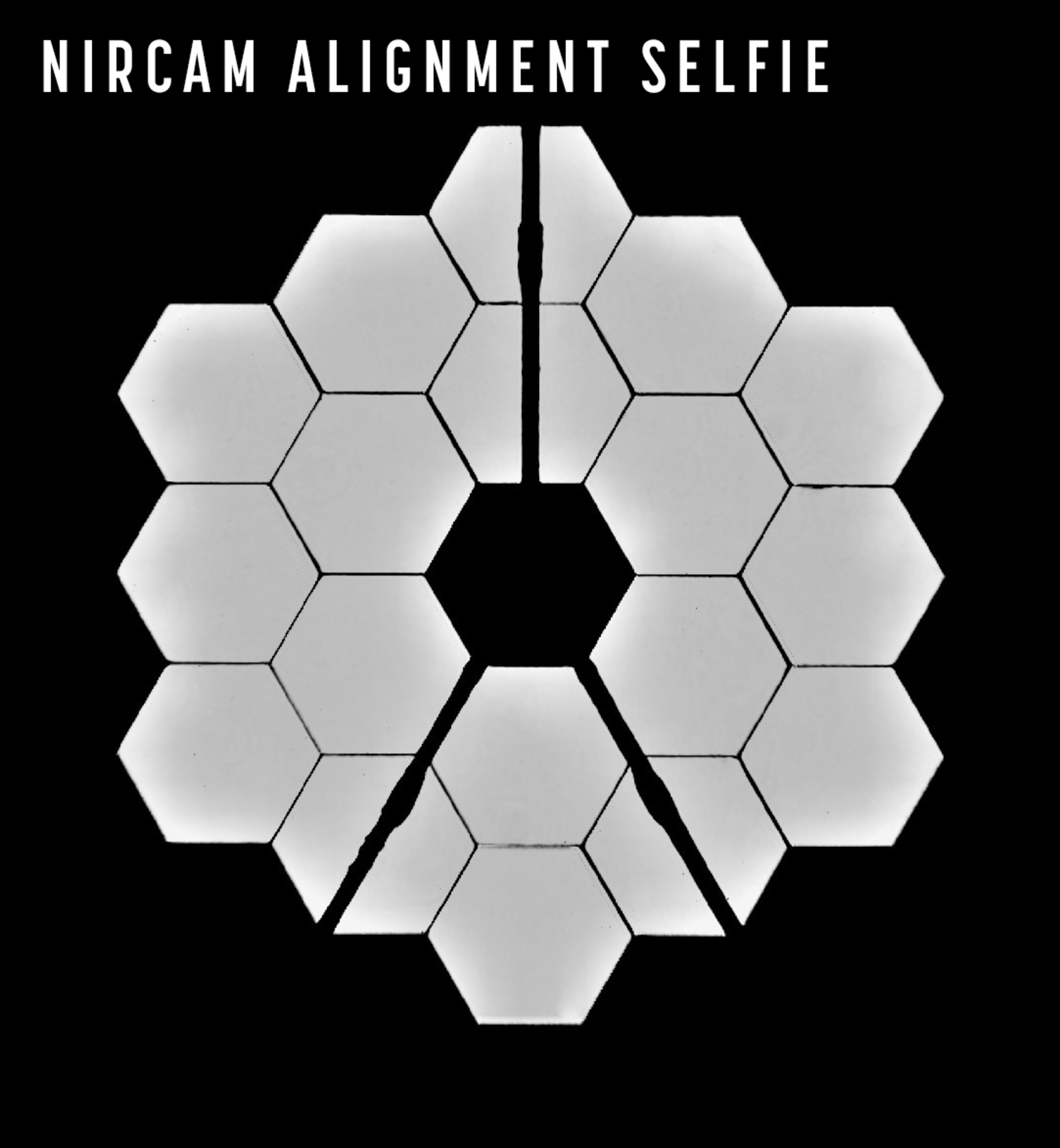

Il telescopio ha scattato anche un nuovo selfie.
Questa curiosa immagine è stata acquisita con la NIRCam attivando uno speciale filtro, non usato per l’acquisizione di dati scientifici ma per il monitoraggio delle procedure ingegneristiche e di calibrazione. A differenza del precedente stavolta tutti gli specchi risultano illuminati, in quanto perfettamente allineati verso la stella di riferimento. Le ombre dei tre bracci si disegnano nitidissime sullo specchio primario, e fa una certa impressione realizzare che sono proiettate da una singola stella distante decine di anni luce (edit: pare siano circa 2000, secondo la descrizione riportata nell’APOD del 19 marzo)
Ricordate il vecchio selfie?
Ne abbiamo fatta di strada da allora!

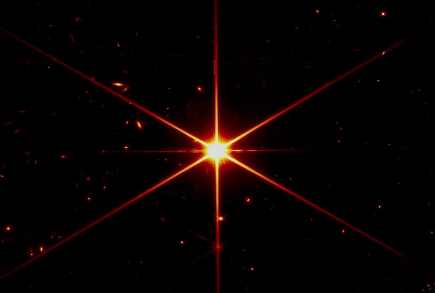

Questa fotografia (già famosissima) è quella che il JWST ha scattato alla stella 2MASS J17554042+6551277 dopo la prima fase di allineamento degli specchi. La stella, sebbene distante 2000 anni luce, abbaglia il telescopio e satura il suo rivelatore nel vicino infrarosso.
Ma perché quelle strane e fastidiose punte attorno alla stella nonostante sia un telescopio così avanzato e costoso?
La ragione della loro presenza risiede in un principio fisico ineludibile, a cui persino il più potente telescopio spaziale non può scampare: la diffrazione della luce.
Quando un raggio luminoso incontra un bordo si comporta in un modo un po' lontano da quella che è la nostra esperienza quotidiana: invece di essere innocuamente bloccato, si trova a venir separato (diffratto) lungo direzioni perpendicolari all'orientazione del bordo inciso. I due raggi così risultanti sono denominati diffraction spike, o picchi di diffrazione, e sono dovuti alla natura ondulatoria della luce.
Questo fenomeno fisico si manifesta in una grande varietà di apparecchi ottici, per esempio telescopi e obiettivi fotografici.

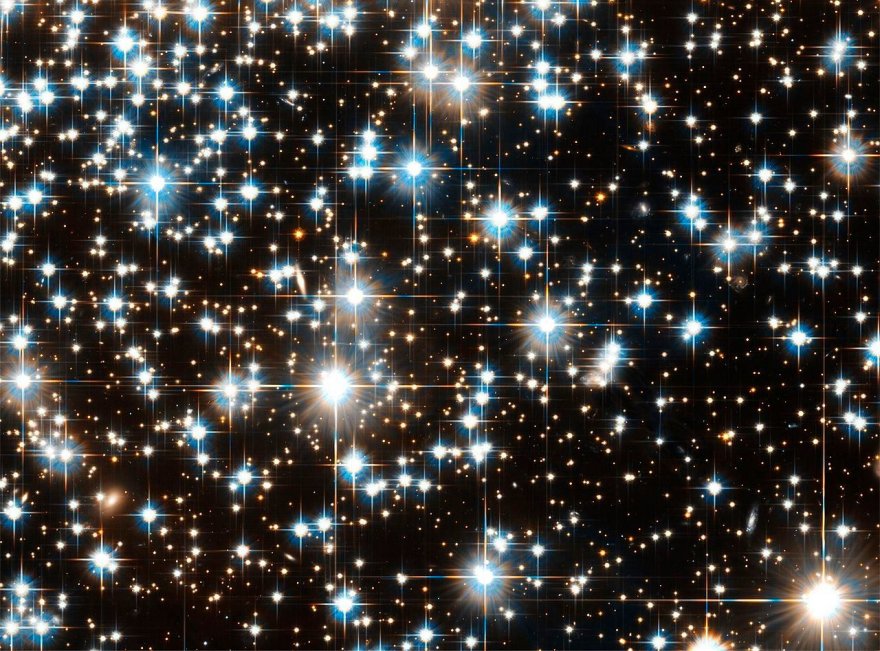

Nei telescopi riflettori (cioè dotati di specchi) lo schema ottico in linea di massima prevede che molto vicino all'ingresso del tubo vi sia un piccolo specchio (il secondario) che viene tenuto sospeso al centro dello strumento da un'esile struttura (ragno o spider in inglese) solitamente con quattro bracci disposti a croce. Ciascuno di quei 4 bracci genera la propria figura di diffrazione, risultando quindi in ben 8 spike. Ma poiché i bracci sono perpendicolari tra loro a coppie, gli spike finiscono per sovrapporsi risultando così solo 4. Il telescopio Hubble ha proprio una struttura ottica il cui specchio secondario è sorretto da 4 bracci, e le sue fotografie delle stelle più luminose sono inevitabilmente afflitte dai diffraction spike.

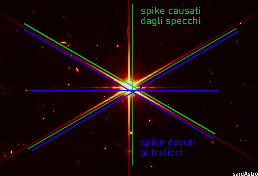

Riusciamo ora a spiegare come si sono generati alcuni degli spike della foto del JWST, ovvero per "colpa" dei tre tralicci che sorreggono lo specchio secondario e che danno luogo a 3 fasci luminosi: quello orizzontale (dovuto al traliccio attaccato alla parte superiore della struttura) e quelli obliqui (causati dai due tralicci inferiori).
Però resta il grande fascio verticale, chi l'ha generato?
Ed ecco che interviene di nuovo la sovrapposizione degli effetti di diffrazione: è la forma stessa degli specchi, con le loro sagome esagonali, che sta dando luogo agli spike! Ogni bordo ne genera una coppia, con i bordi opposti tra loro che generano coppie di spike sovrapposte. E così ogni specchio esagonale genera fasci luminosi su 3 direzioni, orientate tra loro con il medesimo angolo che esiste tra i lati di un esagono, ovvero 120°.
La genialità dei progettisti è stata di disporre i tralicci inferiori con un angolo tra loro di 60° così da generare dei diffraction spike che vanno a sovrapporsi perfettamente con i fasci dovuti agli specchi. In questo modo, invece di avere 12 raggi, le immagini di JWST ne avranno solo 8.

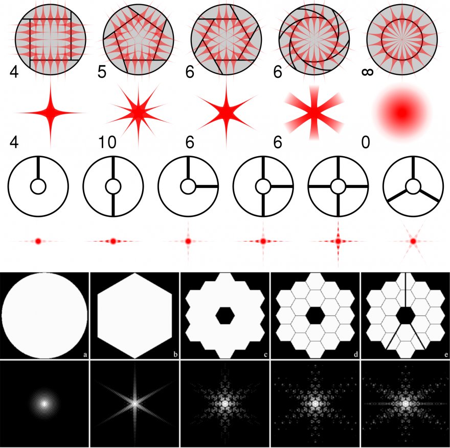

La sovrapposizione degli effetti di diffrazione è ben descritta dall'immagine seguente che illustra vari casi di complessità crescente, sia per sistemi ottici semplici che per l'avanzato telescopio James Webb
