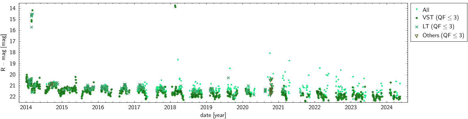

Durante questi due brevi periodi la luminosità di Gaia ha raggiunto valori di magnitudine sino a 14, un enorme incremento rispetto all’usuale 21 che la rendeva alla portata solo di osservatori professionali. Rilevazioni ottiche nella banda del rosso sono state eseguite con grande frequenza durante tutta la vita della sonda con lo scopo di monitorarne con incredibile accuratezza la posizione e aumentare così la precisione complessiva delle misure astrometriche prodotte.

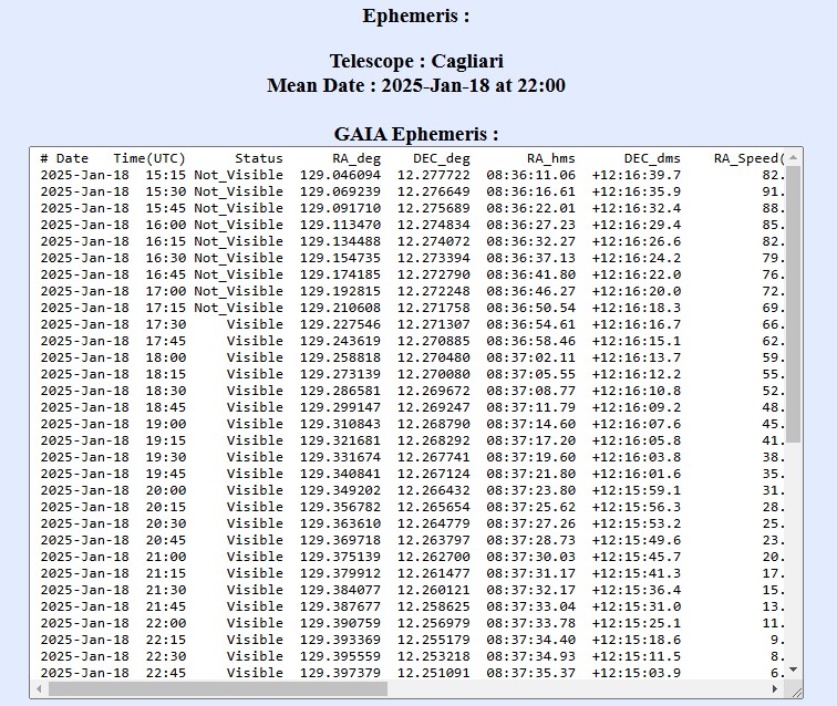

Come detto, Gaia non è fissa nel punto L2 ma percorre un’ampia orbita attorno a esso con un periodo di 180 giorni. Questo complica non poco la nostra possibilità di individuarla, ma viene in aiuto un tool messo a punto dall’ESA.

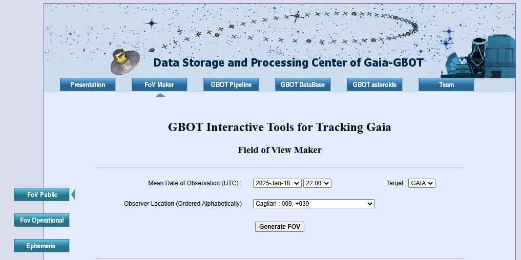

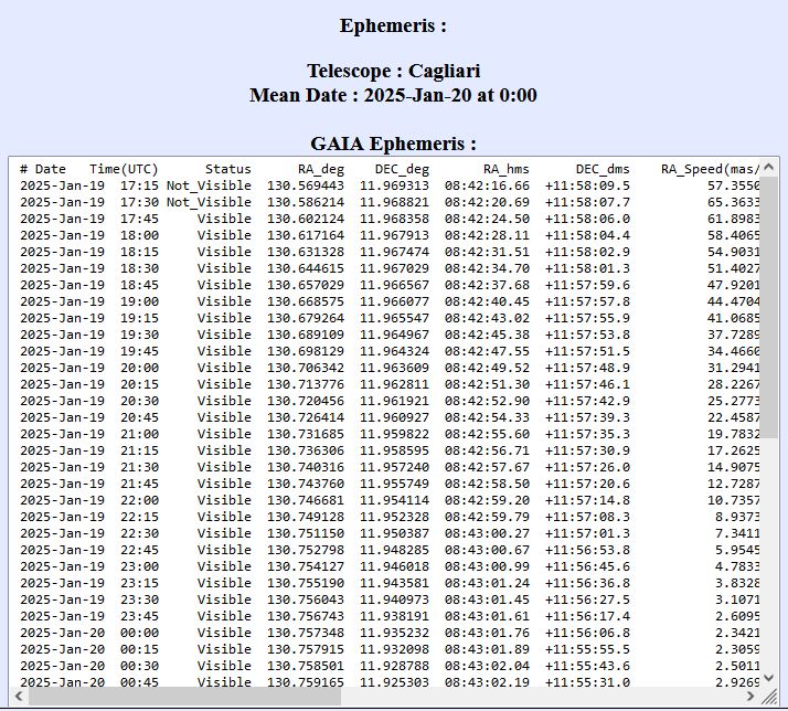

A questo link trovate un calcolatore che permette di ottenere le coordinate celesti di Gaia relative a ogni città mondiale con più di 100mila abitanti, quindi non dovreste faticare a trovarne una molto vicina alla vostra reale posizione.
Il risultato del calcolatore è duplice:

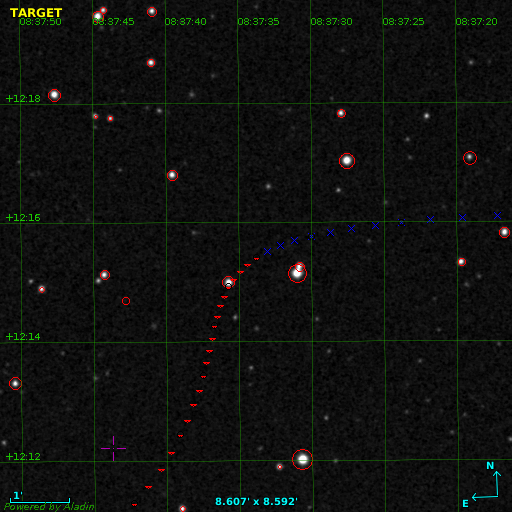

- una mappa del cielo con la scia che Gaia percorrerà a ridosso dell’orario inserito nel tool

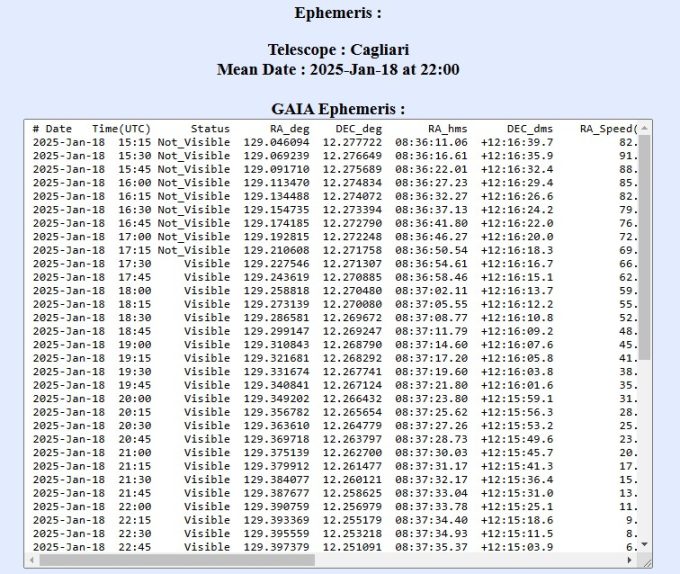

- una lunga tabella con la posizione di Gaia ogni 15 minuti per un intervallo di quasi 14 ore centrato sull’orario inserito. Sono presenti anche tanti altri dettagli relativi per esempio alla velocità apparente in cielo, la distanza dall’osservatore e altri che lascio a voi la curiosità di approfondire
Sono segnalati anche gli orari in cui la sonda fosse eventualmente non visibile in quando sotto l’orizzonte. Il punto L2 è in posizione antisolare, quindi è in quell’ampio intorno di cielo che Gaia sarà collocata.

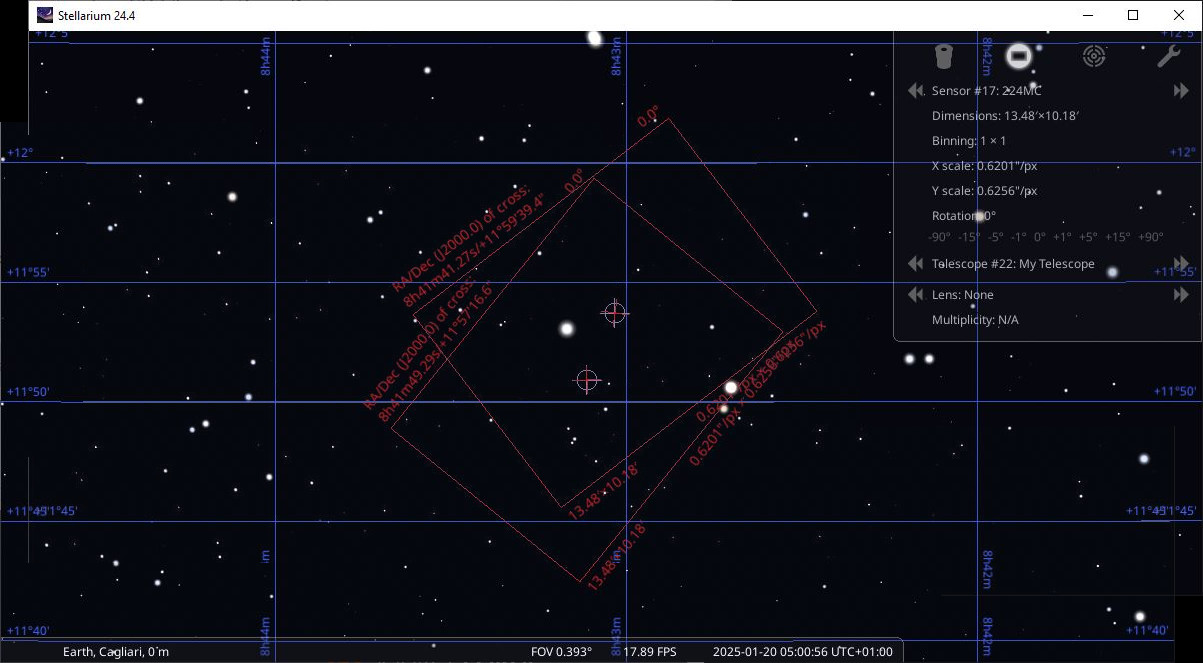

L’immagine che segue è una verifica su Stellarium del moto di Gaia nel corso di due ore (le posizioni sono indicate dai due mirini). È importante segnalare che la velocità di spostamento del satellite non è costante nel tempo, quindi questa simulazione ha uno scopo puramente dimostrativo: la vostra finestra di osservazione potrebbe avere caratteristiche diverse, quindi nel caso vogliate tentare riprese più complesse vi incoraggio a fare le vostre verifiche.
I due rettangoli rossi hanno dimensione di 13.5 x 10 primi d’arco e corrispondono al campo inquadrato da una camera ZWO ASI224MC (modello economico e molto diffuso contraddistinto da un sensore abbastanza piccolo) montata su un telescopio di 1250 mm di focale.
Come evidente dall’immagine, in questo specifico caso anche un setup con un semplice inseguimento siderale e una camera economica permetterebbe di seguire il movimento di Gaia per ben due ore.
Un’analoga verifica può essere eseguita in modo più approssimativo se si conosce in anticipo il FoV permesso dal vostro setup e usando l’immagine fornita dal calcolatore delle efemeridi. A meno che triangolini e freccette risultino esageratamente distanziati tra loro, sarete al sicuro.
Il vostro Field of View, se non lo sapete, può essere calcolato facilmente con vari tool online che valgono anche nel caso di reflex. Segnalo quello disponibile su Astronomy Tools alla sezione Imaging Mode.

- Recuperiamo le coordinate del satellite

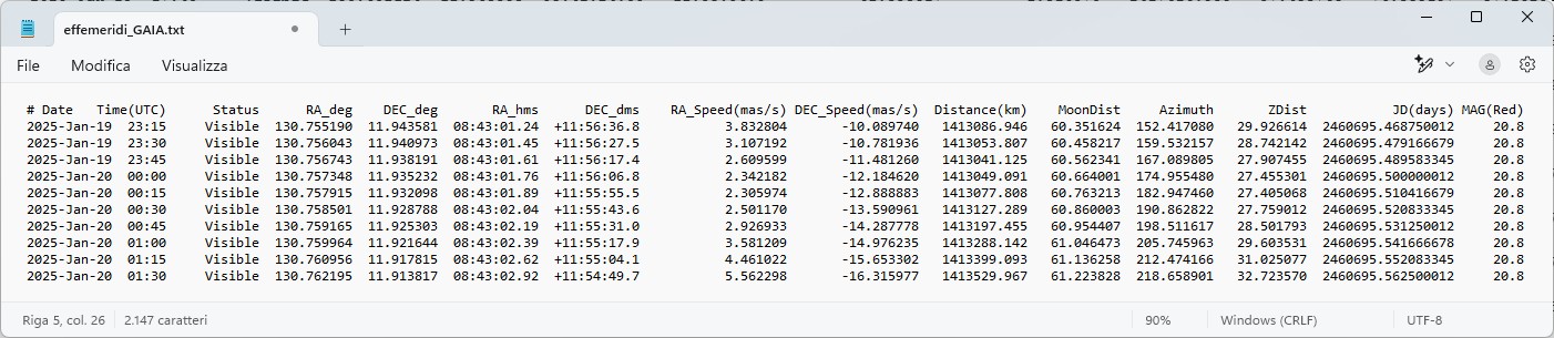

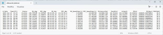

Torniamo all’elenco con le efemeridi che abbiamo visto qualche paragrafo fa.Selezioniamo l’intero testo (CTRL + A) lo copiamo di un nuovo documento di testo che salveremo in formato TXT nella stessa cartella in cui abbiamo salvato lo script Python GAIA2SAT.
In questa fase possiamo inoltre eliminare eventuali righe relative a momenti in cui il satellite non sarà visibile. Per non appesantire inutilmente il file che genereremo al prossimo step, sarebbe meglio limitarsi solo alla finestra in cui intendiamo effettivamente riprendere il satellite. - Generazione del CSV per Satellite Tracker

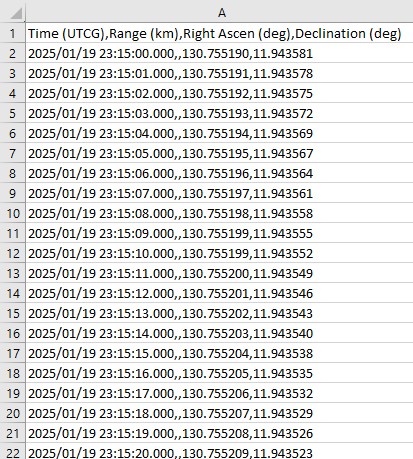

Ora ricorreremo allo script Python per convertire il file di testo nel file CSV formattato in modo da essere interpretato correttamente da Satellite Tracker.
Andiamo nella cartella in cui abbiamo salvato i due file e lanciamo lo script.
Nel giro di pochi istanti lo script estrae dal file di testo le colonne relative al giorno, all’ora e alle coordinate in ascensione retta e declinazione che servono a individuare istante per istante la posizione del satellite. In più, visto che la posizione del satellite era originariamente definita ogni 15 minuti, lo script ha eseguito un’interpolazione e ricalcolato la posizione con un aggiornamento ogni secondo.

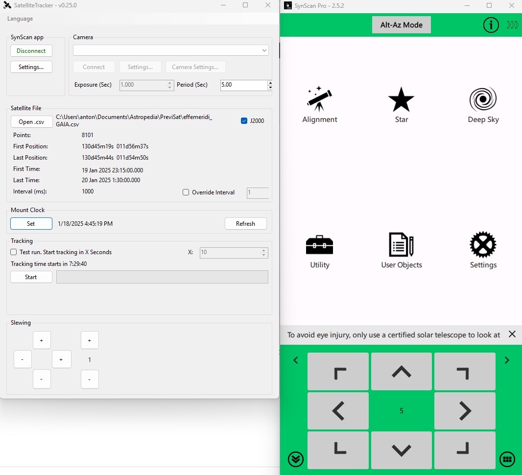

Ora in cartella è comparso un nuovo file con estensione CSV che contiene le coordinate di Gaia. - Configurazione di Satellite Tracker
Apriamo SynScan Pro ed eseguiamo il collegamento con la nostra montatura (in questa fase possiamo anche limitarci a usare la modalità emulata).

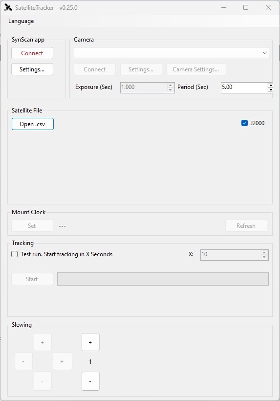

Apriamo Satellite Tracker che si presenta così:Non scendo troppo nei dettagli del funzionamento del programma (trovate una breve guida in PDF dentro lo zip che avete scaricato).
Adesso bisogna:
– collegare Satellite Tracker a SynScan (tasto Connect)
– caricare il CSV (Open CSV) e togliere la spunta al formato J2000 (mi risulta che le coordinate che abbiamo scaricato siano relative alla data attuale. Se siete più competenti di me in materia di coordinate celesti verificate la cosa)
– sincronizzare l’orologio di sistema con quello della montatura (Mount Clock/Set)A questo punto la vostra schermata con Satellite Tracker e SynScan dovrebbe presentarsi così:
È utilissimo il riscontro sull’ora di inizio e fine del nostro inseguimento, incluso il numero di punti e l’intervallo tra essi.
- Via all’inseguimento!
Premendo Start la montatura sarà subito pilotata verso il primo punto da tracciare e in attesa dell’inizio programmato dell’inseguimento.È disponibile anche una modalità di test (spunta su Test run) che permette di lanciare subito una prova di inseguimento.
Possiamo anche velocizzarla cambiando il ritardo tra i punti (spunta su Override Interval, il valore da immettere è espresso in millisecondi).
