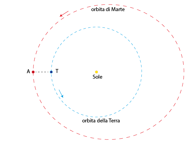

Iniziamo dalla situazione di distanza minima. Ho rappresentato le due orbite della Terra e di Marte intorno al Sole con una scala approssimata, con quella del pianeta rosso leggermente più schiacciata e supponendo che siano complanari, mentre in realtà l’orbita di Marte è inclinata di qualche grado rispetto al piano dell’orbita terrestre. Anche con queste approssimazioni il discorso però rimane valido.
L’orbita di Marte è più distante dal Sole di quella della Terra (una volta e mezza) ed ho praticamente fotografato una situazione in cui la Terra si trova nel punto T, mentre Marte si trova nel punto A, alla minima distanza da noi.
In corrispondenza della situazione “A T” il percorso tra la Terra (T) e Marte (A) è il più breve ed è diretto, senza nessun ostacolo interposto: una trasmissione impiega, come detto oramai tantissime volte, 4 minuti.

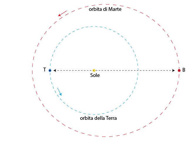

Osserviamo ora la situazione “T B” in cui stavolta la Terra (T) e Marte (B) si trovano alla massima distanza: ora il percorso è il più lungo possibile ma c’è un intruso lungo il cammino, il Sole!
E questo è un dettaglio di non poco conto, che l’autore dell’articolo originario ha completamente dimenticato, oppure (malignando) non l’immaginava nemmeno.
In questa situazione (a prescindere dalla scala che ho utilizzato nel disegno solo per mostrare Sole e pianeti) il Sole è davvero un ostacolo insormontabile che impedisce completamente la corretta trasmissione di messaggi tra T e B: i messaggi inviati subirebbero fortissime interferenze e distorsioni da parte della nostra stella.

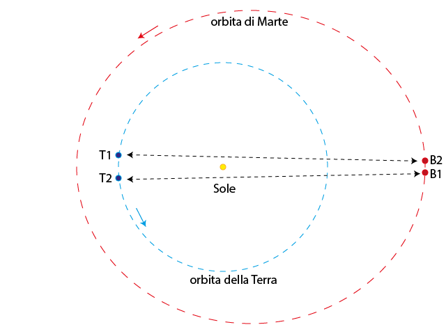

Sempre con gli ovvi problemi di scala, questa situazione completamente nefasta non si ha solo nei punti T e B per Terra e Marte, ma bisogna tenere conto del moto dei due pianeti ognuno lungo la propria orbita (le due frecce colorate disegnate a fianco delle orbite tratteggiate). La Terra viaggia più velocemente lungo la sua orbita (indovinate un po’, in un anno, 365 giorni), mentre Marte impiega molto di più (687 giorni) e quindi ci sono due punti, due momenti di ognuna delle due orbite in cui rispettivamente inizia e finisce l’interferenza da parte del Sole.
In questo diagramma
ho indicato con T1 e T2 i momenti in cui inizia l’interferenza del Sole nei riguardi di Marte visto dalla Terra, mentre in B1 e B2 ho indicato (sempre non in scala ma in maniera puramente indicativa) i momenti corrispondenti in cui si ha la situazione opposta da Marte verso la Terra: il Sole non dà tregua in quella zona stavolta vagamente trapezoidale (T1 T2 B1 B2) dove è assolutamente impossibile (perché inutile) inviare trasmissioni tra i due pianeti.
Ripeto ancora una volta che ci sono approssimazioni nei vari diagrammi, ma quello che conta è il principio che sta alla base di queste considerazioni: il periodo di tempo tra i due punti T1 e T2 (corrispondentemente tra B1 e B2) è davvero enorme, tra i 12 e i 14 giorni a seconda della posizione dei pianeti nella loro orbita!
Avete letto bene! Tra i 12 e i 14 giorni! Non c’è scampo…
Questo significa che con l’approssimarsi degli istanti di inizio (T1 e B1) le trasmissioni devono assolutamente interrompersi ed i tempi indicati (12-14 giorni) possono anche aumentare di un altro paio di giorni nel caso la corona solare sia particolarmente attiva, come in questo periodo di massimo solare, ed in funzione della geometria vera della posizione dei pianeti nello spazio.
Davvero un grosso guaio

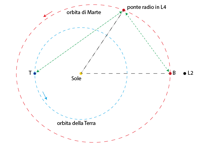

Perché non seguire l’esempio dei cinesi nel caso di Marte?
Tirando le somme, per le comunicazioni Terra-Marte ci sono in ballo dei progetti che hanno il compito di ovviare al severo problema del blackout: sono in fase avanzata e  dovrebbero prevedere una rete di satelliti per le comunicazioni.
In effetti, però, posizionare anche stavolta un satellite che funga da ponte radio al di là di Marte (nel punto Lagrangiano L2, che ho indicato nella prossima figura) non risolve il problema, perché i segnali subirebbero sempre le stesse distorsioni e interferenze da parte del Sole…
Direi che la soluzione è posizionarlo in un altro punto Lagrangiano (ad esempio L4) dove non si avrebbe interferenza nel periodo di blackout e il centro di Houston dovrebbe puntare le sue antenne proprio verso il ponte radio. Ma solamente nel periodo in cui Marte si trova dalle parti del punto B, in congiunzione con il Sole.
In questa situazione i messaggi verso Marte seguirebbero il percorso “T L4 B” e ovviamente “B L4 T” al contrario…
Chiederò ai miei amici Pico de Paperis e Archimede Pitagorico di calcolare quanto sarebbe in questo caso il ritardo nei segnali, comunque accettabile rispetto ad un blackout totale!
Meglio ancora: l’IA (quella buona) di google su mia richiesta ha calcolato un incremento del ritardo di altri 4-5 minuti: in questo modo viene completamente scongiurato il blackout, visto che il ponte radio situato in L4 è sempre visibile sia da Terra che da Marte!
