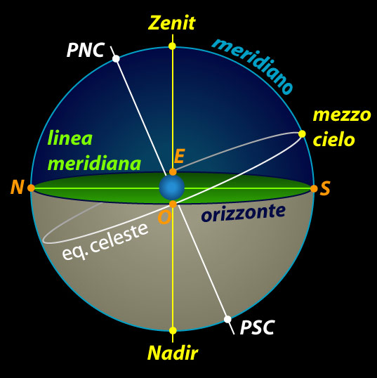

Riferimenti relativi all’osservatore
![Riferimenti relativi all'osservatore](https://www.astronomia.com/wp-content/uploads/2007/05/riferimenti-osserv-thumb.jpg)
Riferimenti relativi – ingrandisci
zenit:
detto anche Zenith, è l’intersezione della perpendicolare all’orizzonte (la direzione del filo a piombo) passante per l’osservatore con l’emisfero celeste visibile. E’ quindi il punto sopra la testa dell’osservatore
nadir:
punto di intersezione inferiore della verticale del luogo con la sfera celeste. E’ l’opposto dello zenit.
meridiano celeste:
il cerchio massimo descritto sulla sfera celeste passante per lo zenit, il nadir ed i poli celesti. Non è altro che la corrispondente proiezione del meridiano geografico, uno dei circoli massimi delle coordinate terrestri
Punto di mezzocielo:
intersezione del meridiano celeste con l’equatore celeste
Orizzonte astronomico:
l’intersezione del piano tangente al luogo di osservazione con la sfera celeste che incrociando a sua volta il meridiano e l’equatore crea rispettivamente i punti cardinali Nord/Sud ed Est/Ovest
Linea Meridiana:
la retta che congiunge i punti cardinali Nord e Sud
Circoli massimi:
cerchi creati dalle intersezioni della sfera celeste con piani passanti per il suo centro. Esempi diretti sono l’equatore celeste e l’asse celeste.
Circoli orari:
circoli (o cerchi) massimi passanti per i poli celesti.

stefano,il nord creati dall’orizzonte astronomico, dove si trova per l’osservatore? essendo un riferimento relativo ad esso se ci mettessimo ad osservare il cielo schiena contro schiena, dove sarebbe il nord in questione?altra domanda: se fossi su di un isola deserta, sarebbe semplice sapere il mio meridiano, ma per il parallelo? grazie delle risposte e complimenti vivissimi per il sito e queste prime due guide!!!!!
Ciao Marco, cercherò di fare un pò di chiarezza.
I punti cardinali non sono relativi all’orizzonte astronomico. Vengono però individuati su di esso grazie alle intersezioni del meridiano celeste e dell’equatore celeste (che come hai letto è un riferimento assoluto).
Lasciando da parte la geometria, per orientarsi valgono le regole già spiegate in questa guida. Non potresti mai trovare il nord basandoti esclusivamente sull’orizzonte astronomico.
