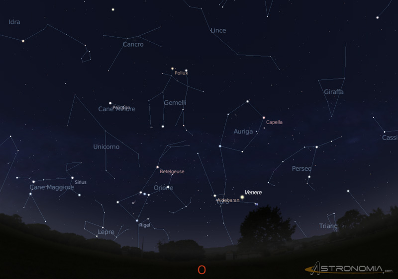

Venere: la maestosità e la brillantezza del pianeta continuano, anche in primavera, a caratterizzare il crepuscolo. Subito dopo il tramonto del Sole infatti, Venere appare in tutta la sua bellezza nel cielo occidentale. Nel corso del mese aumenta il suo intervallo di osservabilità, tramontando circa 3 ore e mezza dopo la nostra stella. Nel corso del mese esce dalla costellazione dell’Ariete per attraversare quasi del tutto la costellazione del Toro.

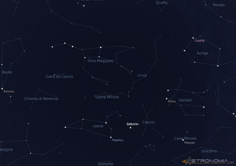

Saturno
Saturno: il periodo è ancora favorevole all’osservazione del pianeta nella prima parte della notte. Tuttavia l’intervallo di osservabilità si sta riducendo significativamente. Al calare del crepuscolo lo troviamo alto alla massima altezza sull’orizzonte, in direzione Sud. Il signore degli anelli si trova ancora nella costellazione del Leone, dove rimarrà per tutto il 2007.

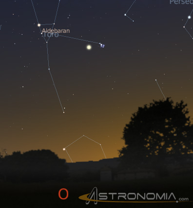

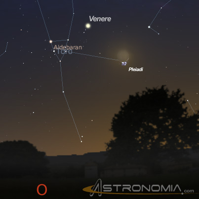

Congiunzione Venere - Pleiadi
Venere-Pleiadi
Venere-Pleiadi: poco dopo il tramonto del giorno 11 potremo osservare Venere poco al di sotto delle Pleiadi, il noto ammasso stellare appartenente alla costellazione del Toro, molto suggestivo se osservato con un binocolo. Purtroppo per osservare le nebulose a riflessione bluastre che circondano l’ammasso sono necessari lunghi tempi di posa e telescopi di dimensioni ragguardevoli.

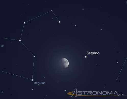

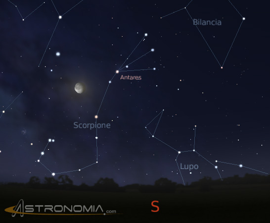

Congiunzione Luna - Saturno
Luna-Saturno
Luna-Saturno: La sera del 25 aprile si osserverà “il signore degli anelli” a destra della Luna, nella costellazione del Leone ai confini con il Cancro.

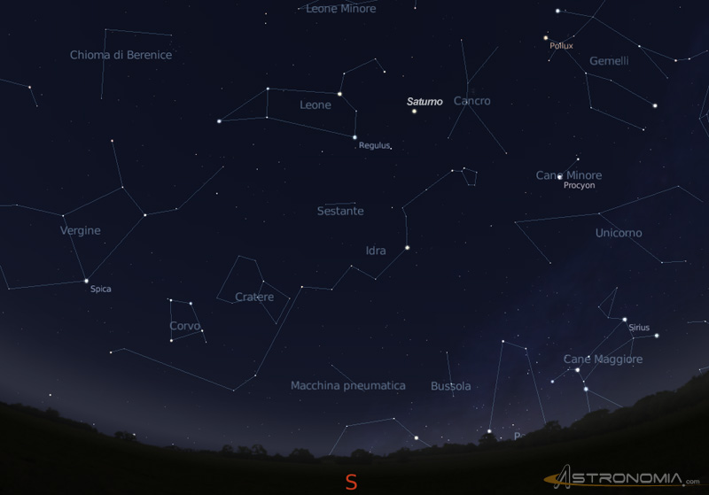

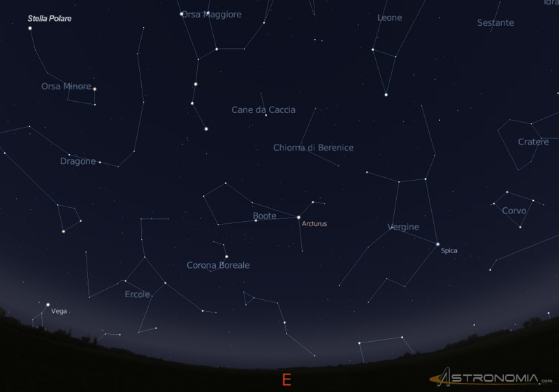

Il mese di aprile inizia il vero e proprio passaggio dal cielo invernale a quello estivo. Al calare del crepuscolo infatti possiamo ancora scorgere per qualche ora le costellazioni che hanno dominato il cielo invernale: il cacciatore Orione con le sue splendide stelle Betelgeuse e Rigel, i Gemelli con Castore e Polluce, il Toro con la luminosa Aldebaran e l’Auriga con Capella.
Dalla parte opposta, nel cielo orientale, osserviamo invece le costellazioni che caratterizzeranno il cielo estivo. Ecco allora che al tramontare a Sud-Ovest di Sirio (la stella più luminosa del cielo boreale) nella costellazione del Cane Maggiore, corrisponde il sorgere a Nord-Est di Vega – nella costellazione della Lira – la stella più luminosa del cielo estivo, insieme ad Arturo del Bootes, la costellazione del Bifolco. Vega sarà un vertice del triangolo estivo assieme a Deneb della costellazione del Cigno e ad Altair dell’Aquila. Nei mesi estivi la troveremo proprio sopra le nostre teste, allo zenit.
Corona Boreale e Bootes
Vicino al Bootes è individuabile una piccola costellazione dalla forma a semicerchio, la Corona Boreale. Essa cela molti segreti. Se scrutiamo attentamente questa porzione di cielo con un binocolo assisteremo ad alcuni spettacoli suggestivi. Stelle che d’un tratto si scindono (stelle variabili che perdono luminosità) e perfino stelle che si muovono. La ragione? Si tratta di satelliti orbitanti costruiti dall’uomo. La Terra ne è circondata e c’è un vettore (traiettoria aerea) che sembrano privilegiare più di ogni altro, ovvero quello che attraversa la Corona Boreale.

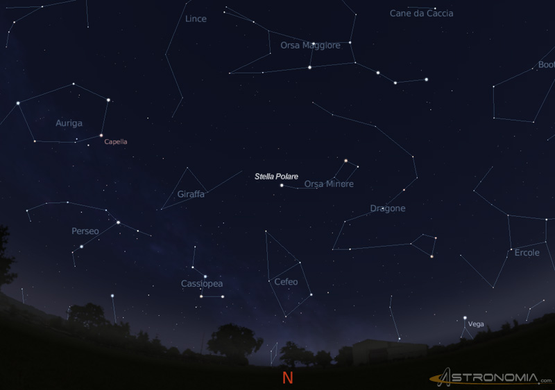

Terminiamo il tour con una breve descrizione del cielo settentrionale, caratterizzato dalle classiche costellazioni circumpolari (che ruotano attorno al Polo Nord Celeste). Il periodo è favorevole all’osservazione dell’ Orsa Maggiore (riferimento per trovare la stella polare) poichè si trova nel punto di massima altezza sull’orizzonte, definito “culminazione”. Si prosegue con Cassiopea, dalla classica forma a “W”, a seguire Cefeo e il Dragone.
