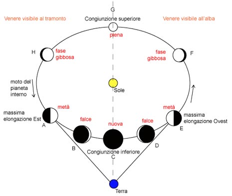

Per capire meglio il meccanismo delle fasi analizziamo il percorso che compie Venere intorno al Sole (e questo discorso vale pari pari per Mercurio), ma semplificherò al massimo le cose, facendo finta che la Terra sia ferma nella sua orbita intorno al Sole, mentre Venere si muove lungo la sua orbita in prima approssimazione circolare.
Le fasi di Venere
Sopra: le $fasi$ di Venere
Partiamo dalla massima elongazione Est (il punto A, Venere è visibile subito dopo il tramonto del Sole) nella quale presenta una fase al primo quarto e successivamente, a mano a mano che il pianeta si muove sull’orbita (punto B), questa fase diminuisce sempre di più e contemporaneamente aumenta il suo diametro apparente.
Venere poi raggiunge la congiunzione inferiore (punto C) e dalla Terra è completamente invisibile (come la Luna nuova!), ma al suo massimo diametro. D’ora in poi Venere è visibile solo la mattina presto e la sua fase cresce (punto D) per raggiungere il primo quarto (massima elongazione Ovest, punto E), superato il quale la fase aumenta sempre di più (fase gibbosa, punto F) per diventare “Venere piena” al momento della congiunzione superiore (punto G). Da questo punto in poi la fase ricomincia a calare (punto H) e Venere raggiunge il punto da cui siamo partiti: la massima elongazione Est (punto A).

  1. Salve, vorrei far notare che secondo me il grafico delle fasi di venere e mercurio è sbagliato, un semplice errore di distrazione: i punti H e F sono invertiti perchè il sole nel punto H dovrebbe illuminare la parte destra del pianeta facendo ombra su quella sinistra; nella stesso modo sono invertiti i punti B e D.
    Mi dica se ho ragione o no!
