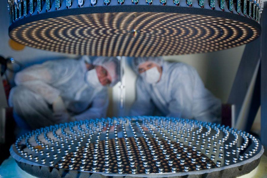

Ecco la foto dello specchio secondario mobile durante la sua installazione ad Arcetri
Ecco la foto dello specchio secondario mobile durante la sua installazione ad Arcetri. L’immagine mostra i 672 piccoli magneti posti sul retro dello specchio, che è posto a faccia in giù. La parte superiore contiene i dispositivi elettromeccanici che controllano i singoli magneti.

Questo eccezionale successo è maturato grazie all’introduzione di una combinazione di parecchie tecnologie, la prima delle quali è lo specchio secondario, progettato fin dall’inizio come un componente essenziale dell’LBT piuttosto che un elemento addizionale come in tutti i telescopi. Questo specchio concavo secondario ha un diametro di 3 piedi (91 cm) ed ha uno spessore di appena 1.6 mm! Lo specchio è così fine e pieghevole, che è possibile manipolarlo con gli attuatori spingendo i 672 piccoli magneti incollati nella parte posteriore dello specchio stesso, in una configurazione che offre maggiore flessibilità ed accuratezza rispetto ad altri sistemi utilizzati finora sui telescopi.
Un innovativo sensore a “piramide” rileva le distorsioni atmosferiche e manipola lo specchio in tempo reale per cancellare lo sfocamento, permettendo al telescopio di osservare il cielo come se non esistesse l’atmosfera. Incredibilmente, lo specchio è in grado di essere modificato con aggiustamenti ogni millesimo di secondo, con un’accuratezza migliore di 10nanometri (10 milionesimi di millimetro).
