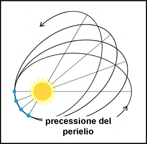

Voglio, invece, porre l’attenzione sulla precessione del perielio (o dell’afelio, che è la stessa cosa). In cosa consiste? Molto semplice: l’orbita di un pianeta ruota lentamente nel piano che contiene il pianeta e il Sole. Più esattamente, la linea che congiunge perielio e afelio descrive un giro completo in un periodo di tempo che dipende da molti fattori, tra i quali la distanza dell’oggetto dal Sole. Questo meccanismo fa sì che l’orbita di un pianeta non sia mai una curva chiusa come aveva predetto Keplero. La Fig. 1 mostra cosa succede in realtà.
figura 1
Figura 1
Come già accennato, tutto ciò è dovuto, soprattutto, alle perturbazione dei pianeti sulla nostra traiettoria. Uno tira da una parte, uno dall’altra e alla fine la nostra povera orbita è costretta a ruotare continuamente e costantemente. Newton che conosceva perfettamente la meccanica celeste, in quanto l’aveva praticamente inventata lui, se ne era accorto ed era passato subito all’azione. Aveva quantificato ogni singola perturbazione ed era riuscito a creare un modello matematico che spiegasse perfettamente il moto reale di un pianeta lungo un’orbita un po’ pazzerella. Per molto tempo i suoi calcoli sono stati più che sufficienti a predire i movimenti dei corpi planetari. Anzi, lo sono ancora adesso, se non si vuole andare troppo per il sottile.

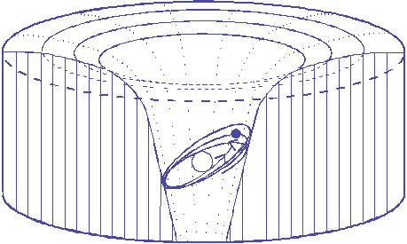

Tuttavia il Sole non sarà una stella enorme, ma non è nemmeno una cosuccia da poco. Soprattutto se si va troppo vicini a lui. Cosa dice Einstein?  “Semplicemente” che la gravità può essere descritta da una deformazione dello Spazio-Tempo causata da una massa. In modo simile a ciò che capita se poggiamo una palla di ferro sopra un telo ben tirato. Questa deformazione è più grande quanto più la massa è grande e la densità maggiore (ricordiamo che un buco nero può deformare lo Spazio fino a creare una specie di buco nel suo “tessuto” e, forse, addirittura “strapparlo”) e quanto più si va vicini alla massa deformante.
Un corpo che finisce in questo avvallamento spazio-temporale è costretto a descrivere una traiettoria attorno alla massa principale. A volte viene solo deviata e poi prosegue la sua corsa, a volte viene attratta e cade su di lei, altre volte, ancora, si mette in orbita attorno alla massa dominatrice. Il movimento, però, è tutto fuorché un orbita chiusa su se stessa (Fig. 2). In altre parole, ciò che Newton otteneva con una serie impressionante di termini correttivi aggiunti alle previsioni semplicistiche di Keplero, Einstein lo ottiene con una teoria unica, in grado di essere applicata a tutti gli attori del teatro dell’Universo, da quelli piccolissimi come gli asteroidi ai mostri più giganteschi come le galassie e i loro ammassi.
Figura 2
Figura 2
