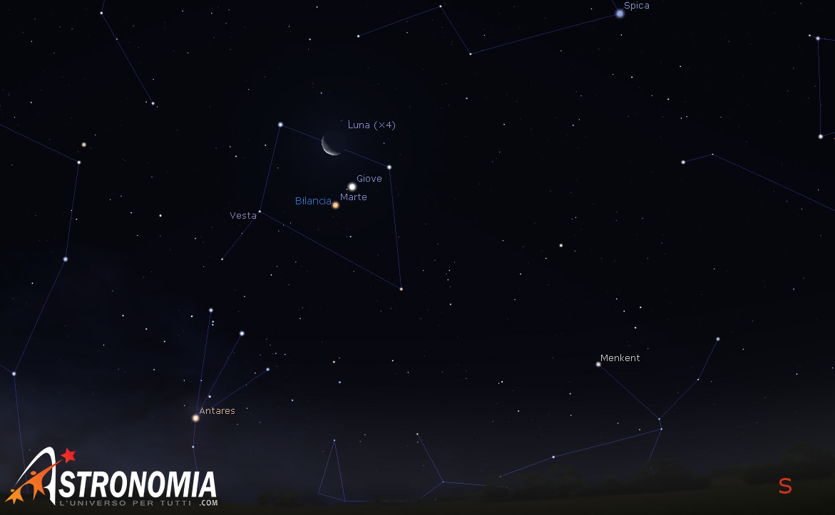

Congiunzione Luna - Giove - Marte, giorno 11 ore 6
Luna – Giove – Marte, giorno 11 ore 6
La prima congiunzione significativa del 2018 vede protagonisti tre astri che si incontrano nella costellazione della Bilancia. L’11 gennaio la Luna calante sorge seguita da due pianeti, Giove e Marte. Come già anticipato nei paragrafi precedenti, i principali pianeti per diverse settimane saranno visibili solo al mattino molto presto. Questa ed altre congiunzioni simili saranno quindi osservabili prima del sorgere del Sole tra le prime luci dell’alba.

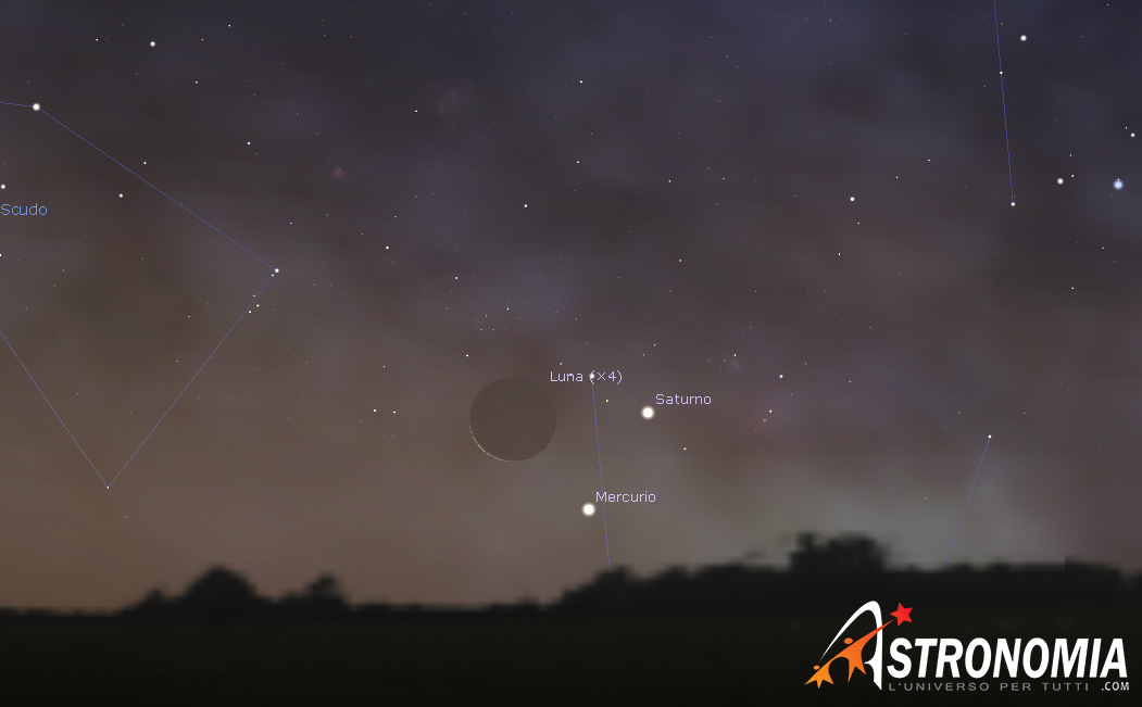

Luna – Saturno – Mercurio
Congiunzione Luna - Saturno - Mercurio, giorno 15 ore 6:15
Luna – Saturno – Mercurio, giorno 15 ore 6:15
Poco prima del sorgere del Sole il 15 gennaio si può tentare l’osservazione di un suggestivo incontro ravvicinato tra la sottilissima falce di Luna calante e i pianeti Saturno e Mercurio. I tre astri sono molto bassi sull’orizzonte a Sud-Est, riconoscibili nella costellazione del Sagittario.

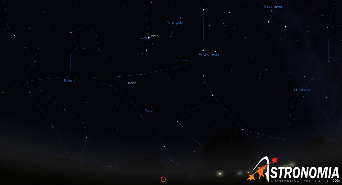

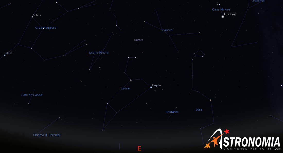

Il cielo orientale di inizio anno si presenta, nelle prime ore della notte, con le costellazioni zodiacali del Cancro e, di seguito, del Leone.
A occidente si avviano al tramonto la piccola costellazione dell’Ariete, e quella molto più grande ma non molto appariscente dei Pesci, che potremo individuare più facilmente prendendo a riferimento il grande quadrilatero di Pegaso. Sopra il suo vertice più alto sull’orizzonte è ancora ben visibile Andromeda con l’omonima galassia. Proseguendo oltre Andromeda troviamo altissimo in cielo, praticamente allo zenit, il Perseo, e appena più un basso, sopra i Gemelli, l’Auriga, facilmente riconoscibile per la sua forma a pentagono.

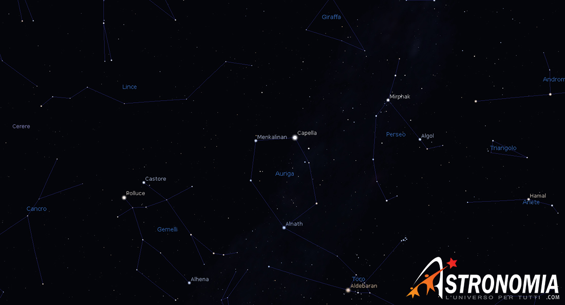

La stella più luminosa dell’Auriga è Capella, termine che in latino significa “capretta”. La mitologia vi riconosce infatti Amaltea, la capra con il cui latte fu nutrito Zeus. Tornando al di sotto della fascia zodiacale, a Sud-Ovest le estese costellazioni – ma prive di stelle brillanti – della Balena e dell’Eridano precedono il Grande Cacciatore, ossia la protagonista incontrastata del cielo invernale: la costellazione di Orione.

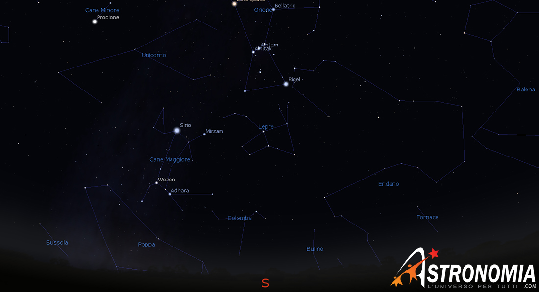

Di quest’ultima rammentiamo la nomenclatura delle stelle più brillanti: ai vertici del quadrilatero che ne disegna le spalle e le ginocchia, troviamo in alto Betelgeuse e Bellatrix, in basso Rigel e Saiph. Le tre stelle allineate che ne rappresentano la cintura sono, da sinistra a destra, Alnitak, Alnilam e Mintaka. Da non perdere un’osservazione con un telescopio, ma è sufficiente anche un binocolo, per ammirare nella spada, poco sotto la cintura, la grande nebulosa M42.
Il cacciatore Orione è accompagnato in cielo dai suoi due cani, le costellazioni del Cane Maggiore, dove troviamo Sirio, la stella più brillante del cielo invernale, ed il Cane Minore, dove brilla un’altra stella facilmente identificabile: Procione.

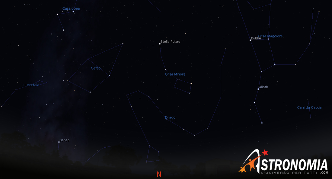

Chiudiamo il tour della volta celeste rivolgendo lo sguardo verso Nord: attorno alla stella polare (come trovarla?) nell’Orsa Minore, riconosciamo in senso antiorario Cassiopea, con l’inconfondibile forma a “W”, la più evanescente Cefeo, il serpeggiante Dragone, l’Orsa Maggiore e la Giraffa.

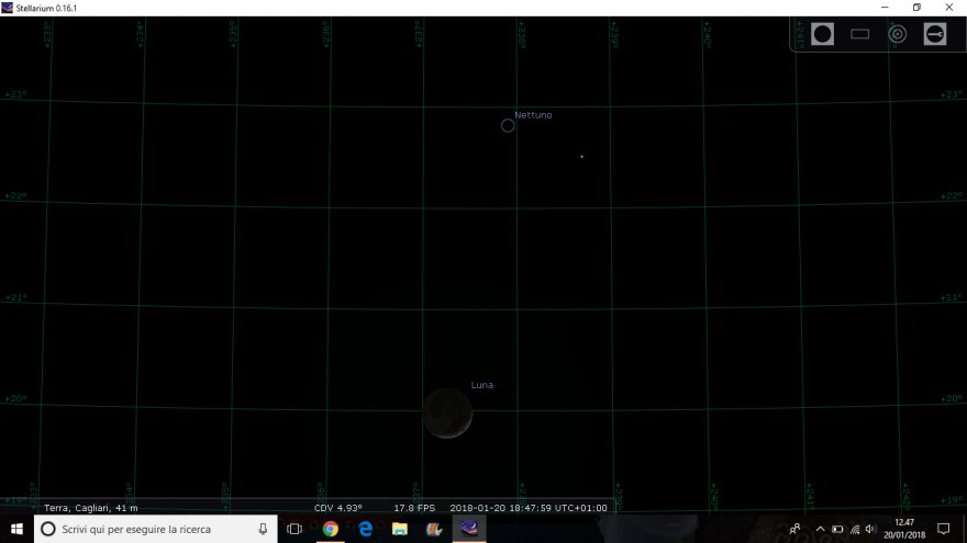

  1. Ciao amici,
    oggi 20 gennaio potrebbe essere agevole con strumenti minimali tentare di individuare il pianeta Nettuno. L'aiuto maggiore ce l'offrirà la splendida falce di Luna che poco dopo il tramonto e per un paio d'ore ci terrà compagnia. A pochi gradi a Nord Est dal satellite infatti trovermo Lambda Aquarii ,Hidor,. Da lì spaziando un pochino a sinistra apparirà il piccolo pallino bluastro...
    Allegato 27622
