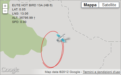

Come sempre, però, tutto questo è solo teorico: nella realtà infatti basta che l’inclinazione orbitale dei satelliti sia non nulla per modificare la situazione.
il moto giornaliero del punto subsatellitare di un satellite con orbita pochissimo inclinata
Basta un’inclinazione dell’orbita di appena un decimo di grado (come nel caso dell’Hot Bird 6), che questo punto si sposta in un giorno lungo un’ellisse, il cui semiasse maggiore, verticale, va dall’equatore ad un luogo di latitudine pari a circa 0.1°. In questa figura vediamo la traiettoria percorsa e cliccando sull’immagine possiamo vedere un diagramma in scala maggiore che indica la posizione geografica del punto subsatellitare. Per fortuna però, come sappiamo dalle nostre parabole puntate verso i satelliti televisivi, non c’è bisogno di inseguire il satellite nelle sue peregrinazioni, in quanto la parabola capta i segnali da una zona di cielo ben più ampia.

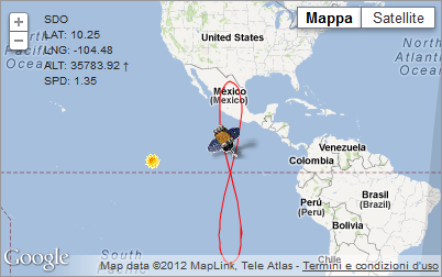

Il caso della sonda SDO è ben diverso, dal momento che è posta in un’orbita inclinata di ben 28.5°.
spostamento giornaliero della sonda SDO a causa della forte inclinazione orbitale

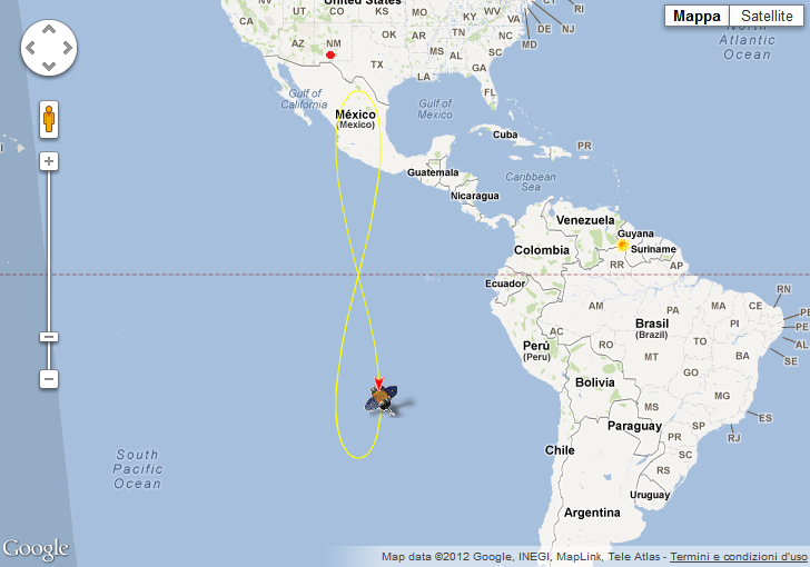

A causa dei parametri orbitali in gioco, la figura che si forma in un giorno non è un’ellisse, ma un’analemma, una figura a forma di 8, che si incontra più volte in Astronomia. I punti estremi a Nord e a Sud dell’equatore si trovano a circa 28.5° di latitudine (rispettivamente positiva e negativa), mentre il Centro di raccolta dati si trova negli Stati Uniti in corrispondenza del puntino rosso, visibile nell’immagine a scala maggiore, ottenibile cliccando sul diagramma. In questo caso i radiotelescopi di White Sands devono inseguire il satellite, ma in un angolo di cielo tutto sommato ancora abbastanza stretto.

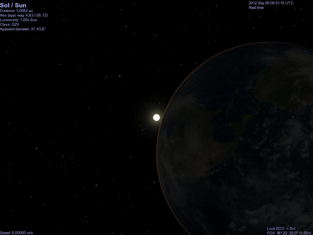

qualche istante prima dell'eclissi da parte di una Terra minacciosa...
qualche istante prima dell’eclissi da parte di una Terra minacciosa…
La prima riguarda le ampiezze degli oggetti celesti, se visti da bordo della SDO: il Sole e la Luna hanno un diametro apparente simile a quello che sottendono dalla Terra, così come siamo abituati a vederli (circa mezzo grado). Ma quello che ovviamente è enorme è il diametro apparente della Terra, che supera i 17°, visto che il nostro pianeta ha un raggio di 6000km, dalla distanza di 42000km (i più temerari possono calcolare l’arcotangente del rapporto fra i due valori ed otterranno circa 8.5°, il raggio apparente!)! In questa immagine realizzata con Celestia vediamo la sproporzione enorme tra i diametri del Sole e della Terra alla distanza della SDO, poco prima dell’inizio dell’eclissi parziale: cliccando l’immagine si ottiene la visualizzazione in scala maggiore.
