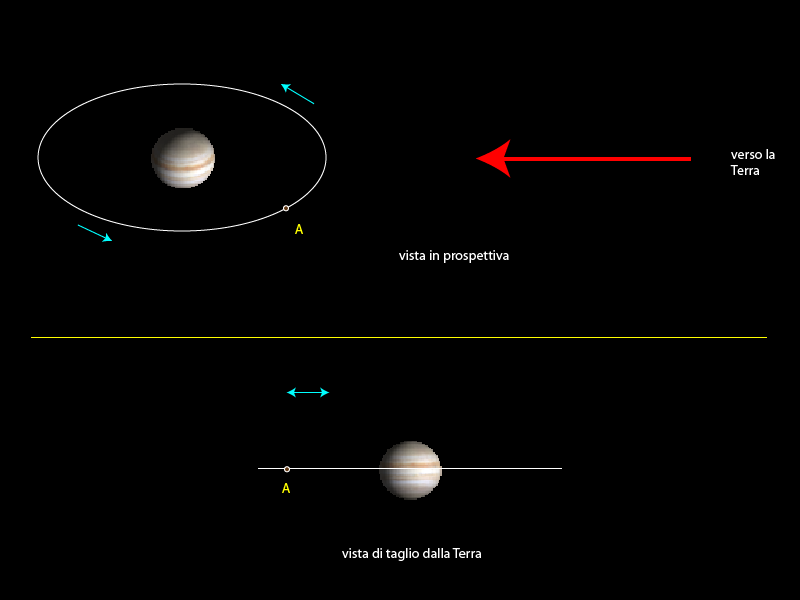

come si vede un satellite dalle vicinanze di Giove e dalla Terra
Qui vediamo due figure: in quella superiore ho rappresentato in prospettiva l’orbita di un $satellite$ che ruota intorno a Giove e una freccia rossa che indica la direzione da cui stiamo osservando. Man mano che il tempo scorre, il $satellite$ percorrerà la sua orbita seguendo quell’ellisse schiacciata: questo è quanto si vedrebbe a bordo di una sonda spaziale in vicinanza di Giove.
Nella figura inferiore è la stessa situazione vista però di taglio, dalla Terra: stavolta il $satellite$ andrà su e giù lungo il segmento bianco.

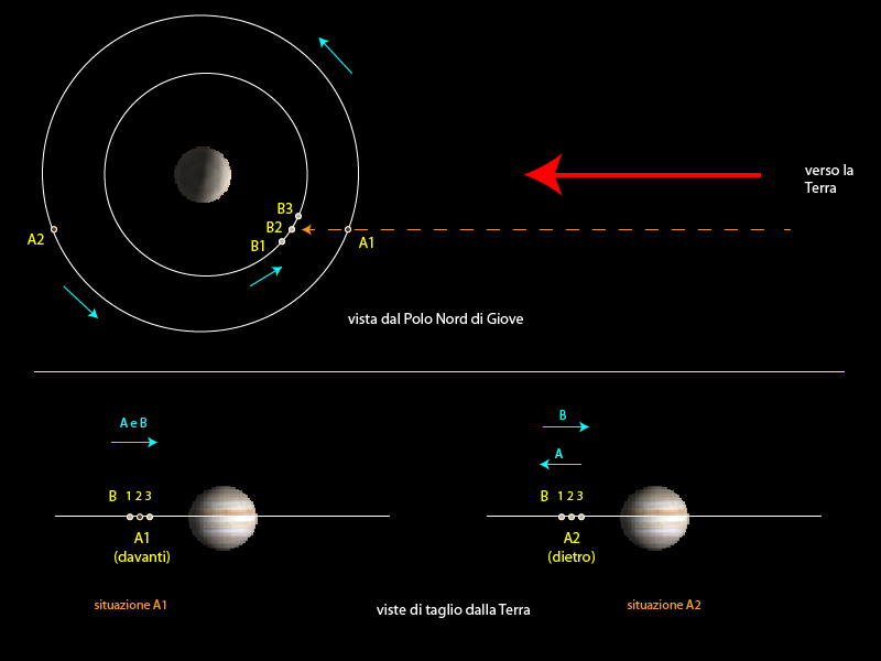

Immaginando di far scorrere il tempo, capiteranno sicuramente delle situazioni in cui, visti dalla Terra, i due satelliti si sovrappongano nel loro cammino: in questo caso il $satellite$ che si trova davanti, più vicino a noi prospetticamente, occulterà l’altro $satellite$, che si troverà dietro, più lontano rispetto a noi. Per capire ancora meglio la situazione, osserviamola dall’alto, spostando la nostra sonda spaziale sopra al Polo Nord di Giove, in modo da vedere le orbite dei due satelliti come dei cerchi (in prima approssimazione, data la bassa eccentricità delle rispettive orbite).
il satellite B, nel corso del suo moto, occulta il satellite A
il $satellite$ B, nel corso del suo moto, occulta il $satellite$ A
In questa figura vediamo due situazioni in cui si può trovare il $satellite$ A (A1 ed A2) nelle quali per semplicità di rappresentazione il $satellite$ A è molto più lento di B nel suo moto orbitale, da apparire fermo. Nella situazione A1, il $satellite$ B si sposta da B1 a B2 e poi a B3, passando dietro al $satellite$ A1 rispetto alla linea di vista arancione tratteggiata.
Nella situazione A2 il $satellite$ B, spostandosi da B1 a B3, andrà ad occultare il $satellite$ A2 quando sarà arrivato al punto B2.
Nella parte $inferiore$ della figura abbiamo le due viste dalla Terra: nella situazione A1, il $satellite$ B passerà dietro ad A, mentre nella situazione A2 avverrà il contrario e cioè B passerà davanti ad A, occultandolo.
Ma cosa si osserverà dalla Terra in queste situazioni? Se abbiamo la fortuna di utilizzare un telescopio di grande apertura allora si potranno vedere (fotografare o filmare) i due dischetti che si sovrappongono, mentre se osserviamo con un $telescopio$ più piccolo, ma anche con un buon binocolo, potremo vedere dapprima due puntini separati che piano piano si congiungono fino a fondersi. E se le condizioni di seeing saranno buone si potrà verificare anche un abbassamento della luminosità totale del punto, nel caso in cui il $satellite$ occultante abbia una luminosità $inferiore$ rispetto a quello occultato.
Il tutto è diabolicamente, ma splendidamente complicato dal fatto che i due satelliti potranno avere diametri differenti, nel qual caso si potranno avere situazioni differenti: se il $satellite$ occultante è più grande si potrà avere un’occultazione totale, come pure un’$occultazione$ parziale da parte di un oggetto più grande. Se invece il $satellite$ occultante è più piccolo allora un’eventuale $occultazione$ totale sarà anulare e si potranno avere comunque occultazioni parziali.
