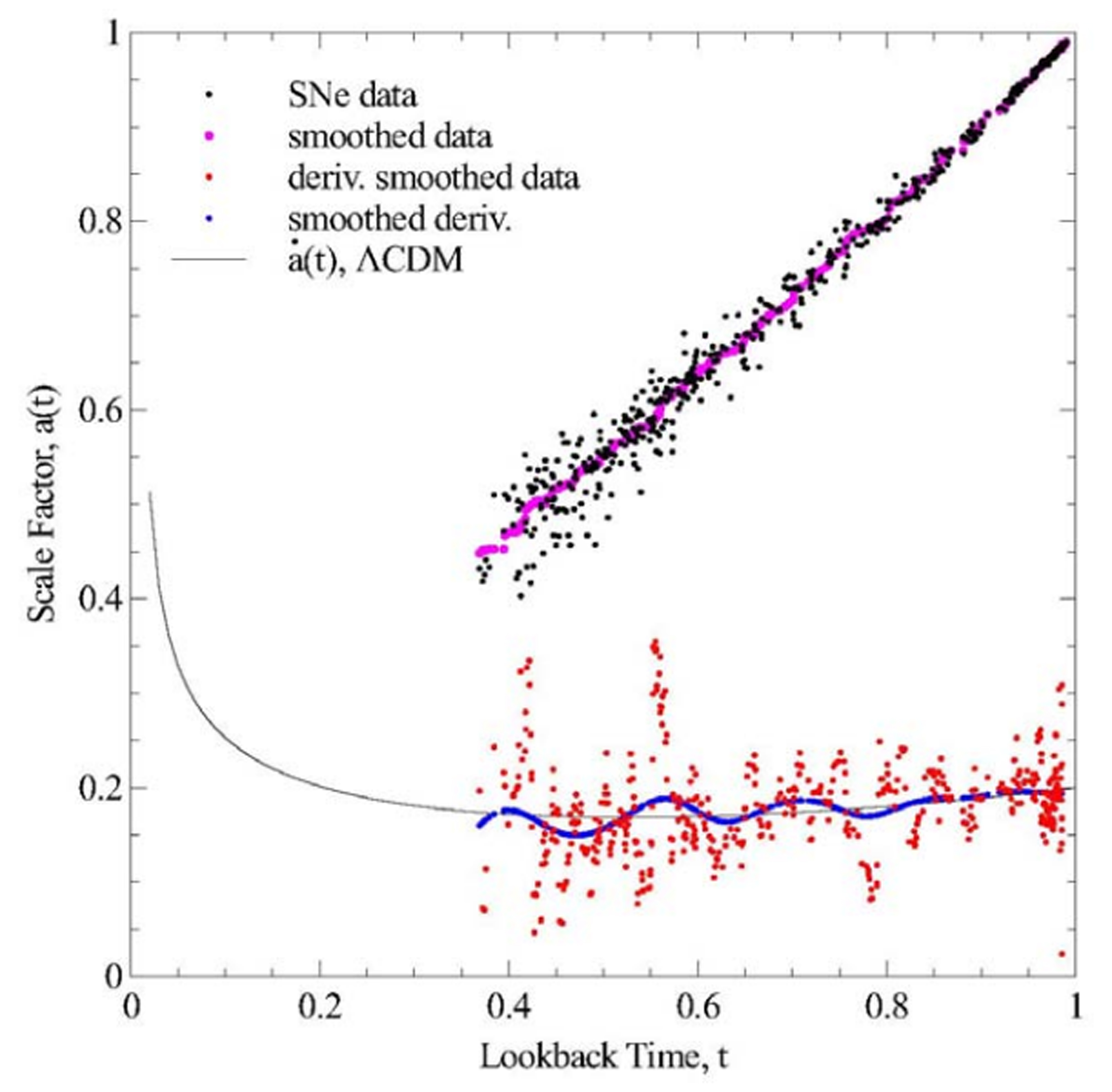

Figura 2. L’Universo ‘oscilla’ mentre si espande. I risultati di questo studio sono sovrapposti al modello ΛCDM della figura 1. Credit: H. I. Ringermacher e L. R. Mead 2015
La figura 2 mostra i risultati di questo studio sovrapposti al modello ΛCDM della figura 1. L’ampiezza dell’oscillazione è stata esagerata ma la sua frequenza è indicativamente corretta. Ringermacher e Mead hanno trovato che tale oscillazione non è esattamente un’onda che si propaga attraverso l’Universo, come ad esempio può essere un’onda gravitazionale, piuttosto è essa stessa “l’onda dell’Universo”.

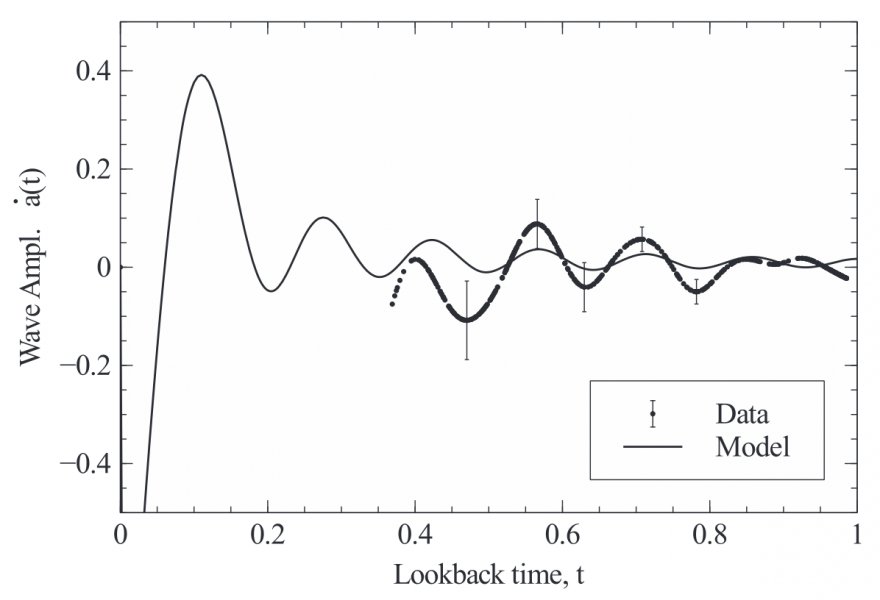

Il grafico illustra il diagramma di Hubble che descrive l’andamento del fattore scala a(t) in funzione del tempo per le supernovae distanti. In basso sono mostrate le derivate del fattore scala e il best-fit (linea blu) che evidenzia le oscillazioni. Si notano tre massimi (a t= 0.87, 0.71 e 0.56) e tre minimi (a t=0.78, 0.63 e 0.47). Credit: H. I. Ringermacher e L. R. Mead, 2015

  1. Nel grafico della terza immagine, sembra di intravedere oscillazioni ad una frequenza ben più elevata di quella della curva blu, ma suppongo possano trattarsi di errori sistematici di misurazione, di cui si è comunque tenuto conto (poi, senza barre d'errore, non è facile giudicare la precisione del grafico...).
    Comunque è molto interessante. Se le misure dovessero rivelarsi esatte, potrebbe essere interpretato come un effetto residuo legato al periodo di inflazione? Una sorta di "eco", di "rimbalzo smorzato" della espansione fortemente accelerata iniziale?
  2. Citazione Originariamente Scritto da bertupg Visualizza Messaggio
    Ottimo occhio @bertupg, avevo notato anche io queste oscillazioni. Tuttavia come dici, è difficile valutarlo perchè non vi sono le barre di errore. Con buona probabilità le barre di errore sono abbastanza alte da non permettere di fare una analisi di dettagli così fini.
    L'interpretazione che proponi è possibile ma in effetti è tutto da confermare.

    Beh, se l'effetto è quello di uno smorzamento, mi aspetterei onde di ampiezza elevata, che poi si smorzano...
    Esattamente, e questo dello smorzamento è un effetto incluso nel modello che hanno utilizzato. Se vedi infatti il grafico, l'ampiezza del modello in blu si va a smorzare con il passare del tempo. Ci sono anche altri grafici nell'articolo che mostrano questo effetto.

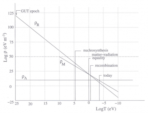

    Ricordo questo grafico Allegato 12322
    Significherebbe forse che a periodi alterni hanno dominato prima la densità di materia (e quindi la gravità) e poi la densità di energia oscura? Oppure secondo te l interpretazione corretta è un altra?
    Gli autori spiegano l'effetto con il cosiddetto campo scalare, un campo che si reputa responsabile dell'inflazione, non entrano dunque in gioco materia ed energia oscura. Combinando l'equazione del campo scalare con le equazioni di campo di Einstein si può trovare una soluzione di inflazione con una oscillazione smorzata, che loro mostrano può rappresentare in modo ragionevole i dati, come in questo grafico:
    Allegato 12324
    dove nella seconda parte, quella più recente diciamo, si vede appunto la misura della derivata temporale del fattore scala misurata dai dati. In realtà quello che sta veramente accadendo non è un alternarsi di espansione più e meno accelerate, ma di contrazioni ed espansioni, cioè l'universo si è contratto e riespanso in modo alternato, con un effetto dominante di espansione accelerata che è subentrato solo di recente.
