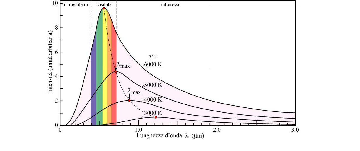

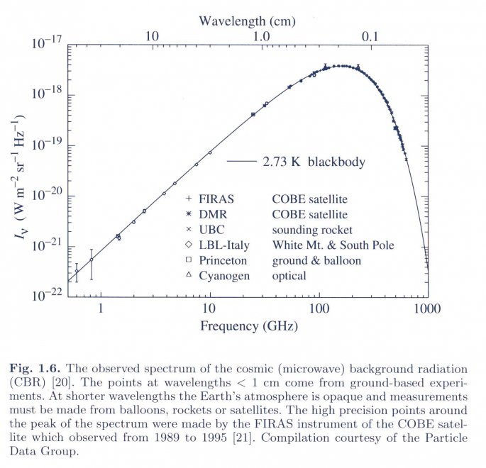

Esempio di legge di corpo nero. L'emissione di radiazione ha un andamento dato dalla legge di Planck. Il massimo dell'emissione in lunghezza d'onda decresce con l'aumentare della temperatura, come mostrano le varie curve sovrapposte, secondo la legge di Wien.
Esempio di legge di corpo nero. L’emissione di radiazione ha un andamento dato dalla legge di Planck. Il massimo dell’emissione in lunghezza d’onda decresce con l’aumentare della temperatura, come mostrano le varie curve sovrapposte, secondo la legge di Wien.
Cosa è di preciso la CBR? Abbiamo detto che si tratta di una radiazione, cioè di onde elettromagnetiche, o se preferite fotoni, che hanno una energia ben precisa. La radiazione in esame è rappresentata molto bene da quella che viene definita la legge del corpo nero, cioè un caso ideale in cui un corpo riesce ad assorbire tutta la radiazione che lo colpisce e di conseguenza a reirradiarla totalmente, senza che avvengano riflessioni (si dice infatti che in un corpo nero il coefficiente di assorbimento è uguale a quello di emissione). La radiazione emessa da un corpo nero è caratterizzata da una emissione a tutte le lunghezze d’onda (o frequenze), secondo la cosiddetta legge di Planck (vedi figura a lato), e diventa massima solo ad una determinata lunghezza d’onda, che è direttamente legata alla temperatura del corpo nero stesso (relazione nota come legge di Wien), mentre la radianza totale, cioè la quantità di energia emessa nell’unità di tempo dal corpo nero lungo tutto l’intervallo di frequenze (o se preferite l’area in rosa sotto la curva del grafico), è direttamente legata alla quarta potenza della temperatura (legge di Stefan-Boltzmann). Tutte le stelle ad esempio, incluso il nostro Sole, emettono proprio come un corpo nero. La CBR è dunque una radiazione di corpo nero anch’essa, corrispondente ad una temperatura di massimo di 2.725 gradi Kelvin.
Dalla meccanica statistica e dalla teoria dei quanti, ricaviamo la relazione che lega l’energia di un fotone all’energia termica, data come

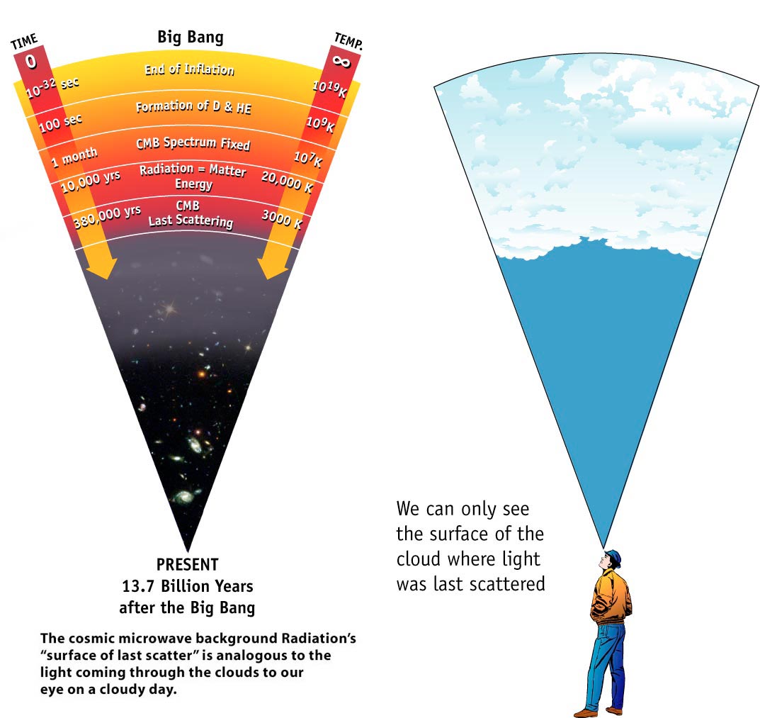

La CBR all'orizzonte di ultimo scattering è analoga alla luce che attraverso le nuvole giunge al nostro occhio in una giornata nuvolosa.
La CBR all’orizzonte di ultimo scattering è analoga alla luce che attraverso le nuvole giunge al nostro occhio in una giornata nuvolosa.
Come si è generata la CBR? Essa corrisponde ad un processo fisico ben preciso, previsto dal modello del Big Bang, ovvero la teoria secondo cui l’Universo nel passato era ridotto ad un piccolissimo volume, estremamente denso e caldo, poi espanso e raffreddatosi fino ai giorni nostri. Il processo fisico in questione è la ricombinazione, verificatasi nell’epoca in cui il plasma primordiale, costituito da fotoni, elettroni e protoni prima di allora a spasso nel plasma separatamente l’uno dall’altro, a causa dell’espansione dell’Universo si è raffreddato al punto in cui gli elettroni hanno potuto costituire insieme ai protoni i primi atomi, senza che il legame venisse distrutto dalla fortissima energia termica, facendo si che i fotoni iniziassero ad essere assorbiti. Per capire a cosa ciò equivale, basti immaginare di guardare in direzione del cielo in una giornata nuvolosa. Vedremo di fatto la superficie delle nuvole rivolta verso di noi, e non riusciremo a vedere oltre a causa del fatto che la luce non riesce ad attraversare la coltre di nubi, come mostra la figura. La ricombinazione rappresenta quindi per analogia quel momento in cui l’Universo è passato dall’avere una “consistenza” per così dire analoga a quella di una nuvola, ad una condizione di trasparenza come quella dell’aria che ci circonda in assenza di nuvole.
Da dove proviene la CBR? L’orizzonte di ultimo scattering è il luogo da cui la CBR è stata emessa, e corrisponde ad una superficie al tempo della ricombinazione, avvenuta circa 380 mila anni dopo il Big Bang. Al momento di essere emessa la CBR aveva una temperatura di 3000 gradi Kelvin, dunque molto più elevata rispetto ad oggi. Per analogia con la figura precedente, l’orizzonte di ultimo scattering rappresenterebbe la superficie della coltre di nubi nella parte inferiore, cioè quella rivolta verso di noi.

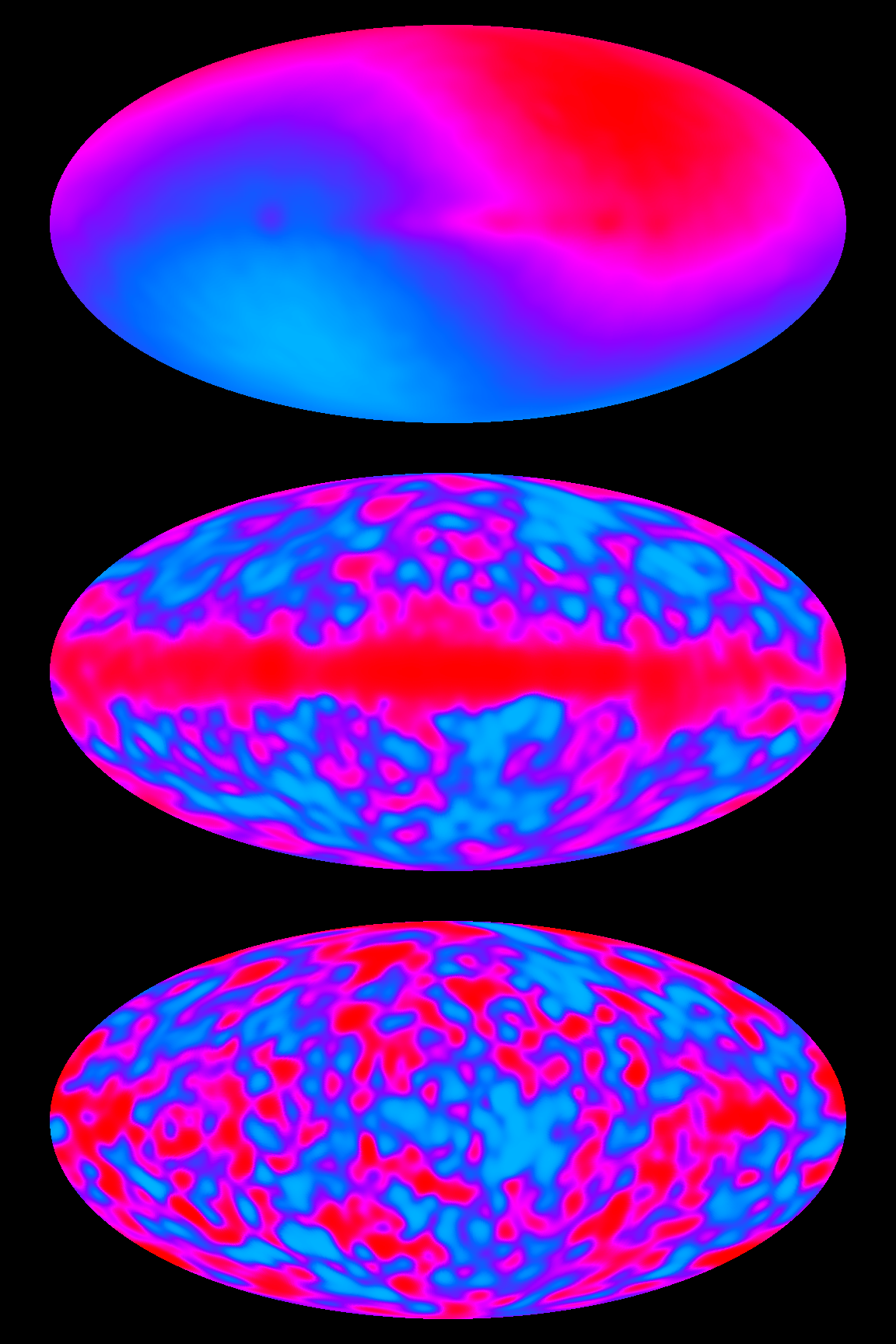

Cosa ha trovato dunque COBE? Lo vediamo raffigurato nell’immagine in basso a sinistra, in tre differenti fasi di estrazione. Di fatto, la misura vera e propria corrisponde alla prima mappa in alto, che vediamo palesemente contraddistinta da due regioni soltanto, una in blu ed una in rosso, rappresentanti un effetto di allontanamento e avvicinamento (blueshift e redshift, rispettivamente) della radiazione osservata. Questa prima mappa di fatto non visualizza nulla della CBR, e prende il nome di componente di dipolo. La componente di dipolo non è altro che una componente che si genera nel momento in cui noi ci muoviamo rispetto alla sorgente, nel qual caso rappresentata dalla CBR e fissa intorno a noi (cioè non in movimento).
Mappa della CBR ottenuta da COBE. In alto, l'originale non corretta, dominata dalla componente di dipolo, data dal moto del Sistema Solare. Al centro la versione corretta sottraendo la componente di dipolo. In basso la mappa definitiva, senza la componente di dipolo e quella di emissione della Via Lattea.
Mappa della CBR ottenuta da COBE. In alto, l’originale non corretta, dominata dalla componente di dipolo, data dal moto del Sistema Solare. Al centro la versione corretta sottraendo la componente di dipolo. In basso la mappa definitiva, senza la componente di dipolo e quella di emissione della Via Lattea.
Il moto che causa la componente di dipolo è proprio quello del nostro Sistema Solare. Questo fa si che vediamo la radiazione di una metà di cielo, quella rivolta nella stesso verso del moto, che si avvicina rispetto a noi, visualizzata come temperatura più calda in rosso. Questo effetto è dovuto al fatto che quando la sorgente si avvicina a noi (o meglio in questo caso noi ci avviciniamo alla sorgente, ma il principio è identico), la sua frequenza diventa più alta, e quindi corrispondente ad una temperatura più elevata secondo la formula che abbiamo visto inizialmente in questo articolo. Viceversa invece l’altra metà opposta del cielo vedrà la sorgente allontanarsi, causando un redshift e quindi facendo diminuire la frequenza, cioè abbassando la temperatura (che vediamo colorata in blu). La prima operazione necessaria è dunque eliminare questa componente di dipolo. Con opportuni calcoli del moto del Sistema Solare, è possibile quantificarla e dunque toglierla dalla mappa con una sottrazione. Quello che otteniamo è la seconda figura al centro. In questa figura scorgiamo già diverse macchie sparse qua e la, ma in particolare notiamo una prominente regione rossa in orizzontale. Questa componente non è una enorme disomogeneità nella CBR ma è l’effetto della nostra galassia, la Via Lattea, osservata di taglio cioè lungo il piano del disco galattico. A causa della alta densità di stelle lungo il piano del disco, vediamo di conseguenza un aumento di temperatura che diventa dominante a causa della forte radiazione emessa in sua corrispondenza. Anche questa sorgente è da togliere al totale, in modo da ripulire ulteriormente la mappa e lasciarci esclusivamente i contributi dati dalla CBR. Una volta effettuata questa seconda operazione di correzione, il risultato finale che otteniamo è mostrato nella terza mappa in basso. Ecco finalmente la CBR con le sue anisotropie, cioè le “macchie” più calde e fredde che appaiono in tutta la mappa. E’ bene precisare comunque che queste macchie, così marcate ed evidenti nella mappa in falsi colori, sono solo piccolissime variazioni di temperatura rispetto al valore di 2.2725 K, pari a circa lo 0.00001 %, quindi davvero molto ridotte. Il motivo per cui le vediamo così evidenti nella mappa è perchè è stata scelta una scala di colori appositamente calibrata per essere sensibile a questo ordine di variazioni, quindi non frastornatevi, la CBR continua ad essere globalmente piuttosto omogenea!

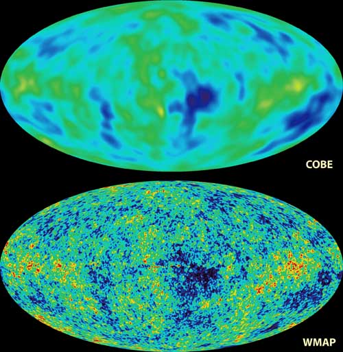

La mappa di tutto il cielo della CBR, vista prima dal satellite COBE e poi dal satellite WMAP. E' possibile notare il notevole miglioramento dei dettagli causati dalle anisotropie in temperatura.
La mappa di tutto il cielo della CBR, vista prima dal satellite COBE e poi dal satellite WMAP. E’ possibile notare il notevole miglioramento dei dettagli causati dalle anisotropie in temperatura.
Andando un pò più nel dettaglio delle osservazioni con WMAP, possiamo identificare due tipi fondamentali di anisotropie:
Le anisotropie primarie: si tratta di variazioni di temperatura presenti al momento in cui la CBR è stata prodotta, cioè provenienti direttamente dall’orizzonte di ultimo scattering. Esse sono state causate da variazioni di densità, di velocità del gas e di potenziale gravitazionale sulla superficie dell’orizzonte di ultimo scattering.
Le anisotropie secondarie: sono variazioni di temperatura aggiuntive prodotte invece dalla presenza di grandi ammassi di galassie lungo il tragitto che i fotoni hanno percorso per arrivare a noi a partire dall’orizzonte di ultimo scattering. L’effetto è dovuto, come vedremo successivamente, alle buche di potenziale gravitazionale.
In altre parole, l’entità di queste fluttuazioni (cioè quanto ampia è la variazione in temperatura), e la loro dimensione caratteristica in termini angolari sulla mappa, ci danno informazioni dirette sulla storia che i fotoni hanno vissuto, cioè su ciò con cui sono entrati in contatto e che li ha generati, fornendoci dunque importantissime informazioni su tutto quello che è stato dell’Universo dall’epoca della ricombinazione fino ad oggi, tempo in cui osserviamo la radiazione.

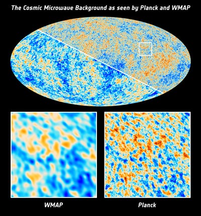

Il confronto della mappa della CBR ottenuta da WMAP e da Planck, utilizzando la stessa scala di colori.
 L’utilizzo di strumenti a diverse bande di frequenza ha consentito ai ricercatori di separare in modo molto accurato i contributi provenienti dalla galassia da quelli invece esclusivi della CBR. Come abbiamo visto nel caso di COBE, questo passaggio è basilare nell’ottenere una mappa finale accurata della radiazione cosmica. Ogni contaminazione da altre sorgenti può produrre effetti deleterei sull’interpretazione del segnale che ne riceviamo e per questo risulta di particolare rilievo la possibilità di osservare il cielo a diverse bande di frequenza.

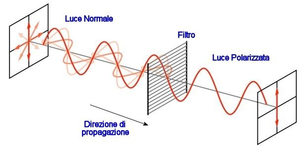

Schema della polarizzazione di un'onda elettromagnetica. Supponendo che l'onda sia inizialmente non polarizzata (cioè il campo elettrico oscilla in tutte le direzioni) e sovrapponendo un filtro con una sola direzione preferenziale, l'onda passando attraverso il filtro diventa polarizzata, cioè il campo elettrico oscillerà nella sola direzione consentita dal filtro. Uno schema simile è in azione negli occhiali da sole polarizzati, ad esempio.
Schema della polarizzazione di un’onda elettromagnetica. Supponendo che l’onda sia inizialmente non polarizzata (cioè il campo elettrico oscilla in tutte le direzioni) e sovrapponendo un filtro con una sola direzione preferenziale, l’onda passando attraverso il filtro diventa polarizzata, cioè il campo elettrico oscillerà nella sola direzione consentita dal filtro. Uno schema simile è in azione negli occhiali da sole polarizzati, ad esempio.
Gli occhiali da sole sono a volte polarizzati in modo opportuno proprio perchè in tal modo ci consentono di bloccare il passaggio di determinate radiazioni nocive per i nostri occhi, come gli UV. Questo vale a dire che la radiazione può in generale (ma non sempre) mostrare una direzione preferenziale per l’oscillazione del campo elettrico, dicendoci così che qualche fenomeno in particolare ha condizionato la radiazione che osserviamo, oppure che essa sia stata proprio prodotta con questa proprietà a causa di un meccanismo ben preciso. Questa proprietà quindi ci fornisce ulteriori informazioni sulle sorgenti che hanno prodotto la radiazione e sulle caratteristiche fisiche del mezzo con cui essa è entrata in contatto. Ebbene, quanto scoperto da Planck, tentativo già effettuato da WMAP ma non sufficiente a trarre delle conclusioni per quel periodo, è che la CBR ha una piccola parte polarizzata, ovvero una porzione della radiazione cosmica ha un campo elettrico che oscilla in direzioni ben precise. Questo studio è attualmente in fase di sviluppo e permetterà ai cosmologi di aggiungere ulteriore dettaglio per vincolare il modello cosmologico che descrive l’Universo.
