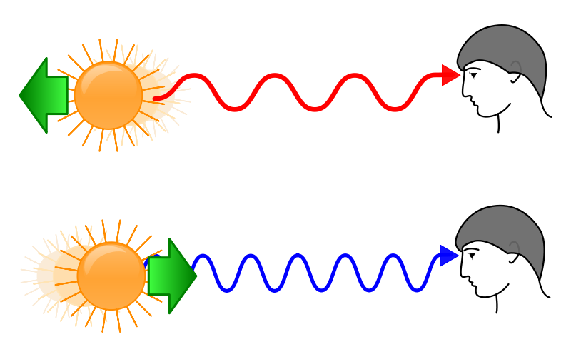

Spostamento verso il rosso (redshift) e spostamento verso il blu (blueshift) per una sorgente in movimento rispetto ad un osservatore.
Cominciamo con il discutere un parametro fisico importante in cosmologia, ovvero il cosiddetto redshift z. Come probabilmente noto dall’effetto Doppler, una sorgente luminosa che ci invia il suo segnale elettromagnetico e che si muove verso di noi, fa si che la lunghezza d’onda del segnale elettromagnetico diminuisca, spostandosi cioè verso il blu. Viceversa, se la sorgente si allontana, la lunghezza d’onda aumenta, spostandosi così verso il rosso. Questo tipo di effetto è tipicamente misurabile dal cosiddetto spettro di luce, che riporta il flusso osservato in funzione della lunghezza d’onda, cioè ci permette di visualizzare il segnale elettromagnetico scomposto in tutte le sue componenti. Da qui è possibile definire il $redshift$ z, come
Schermata 2015-04-26 alle 20.07.30
dove λosservata è la lunghezza d’onda dello spettro della sorgente preso in esame, mentre λemessa è quella di riferimento prodotta in laboratorio, cioè a riposo (non in movimento). Dalla formula possiamo subito vedere che se le due lunghezze d’onda sono uguali, cioè se la sorgente è ferma rispetto a noi, allora z = 0, mentre se la sorgente si allontana z > 0 e se si avvicina z < 0. Tuttavia nel caso cosmologico, il $redshift$ può essere provocato da un fenomeno totalmente diverso da quello dell’effetto Doppler discusso fin’ora. Ma quale?
Abbiamo visto nel precedente articolo (reperibile QUI) che l’Universo è attualmente in espansione, e tra l’altro accelerata. Questo fa si che tra di noi ed altre sorgenti, soprattutto se poste a distanze molto elevate rispetto a noi, si venga a formare molto nuovo spazio con il passare del tempo, cioè lo spazio stesso tra noi e la sorgente aumenta in dimensione. Lo spazio generato sarà tanto più grande quanto più lontana è la sorgente, a causa del fatto che l’espansione è accelerata e l’accelerazione è diventata visibile solo dopo un certo tempo di vita dell’Universo. Cosa comporta tutto ciò? La diretta conseguenza è che la velocità con cui vediamo queste sorgenti distanti allontanarsi da noi aumenta con l’aumentare della distanza tra noi e gli oggetti stessi, ma non perchè le sorgenti stesse si muovano di per sè ma perchè è lo spazio in espansione a trascinarsele dietro. Quello che accade dunque è che si crea anche in questo caso uno spostamento verso il rosso, detto però redshift cosmologico, perchè causato dall’allontanamento tra due oggetti (noi e la sorgente) per effetto dell’espansione dell’Universo. Le onde elettromagnetiche prodotte vengono letteralmente “stirate” per effetto di questa espansione e l’effetto prodotto sullo spettro di luce è perfettamente analogo a quello causato dall’effetto Doppler.
Come possiamo immaginare riflettendoci un attimo, il $redshift$ cosmologico è praticamente nullo se considerato per sorgenti a piccole distanze (ad esempio nella nostra galassia), dove non riusciamo a percepire l’espansione dell’Universo perchè sono in gioco i moti propri delle stelle e delle galassie che possono anche al contrario essere in avvicinamento fra loro e verso di noi. L’effetto dell’espansione però diventa dominante per grandi distanze, diciamo già nell’ordine di quelle che definiscono le dimensioni del nostro ammasso di galassie, il gruppo locale, e quindi intorno alla decina di milioni di anni luce. Il motivo di ciò è che è proprio su questa scala di distanze che l’espansione dell’Universo diventa ben visibile ai nostri occhi, cioè produce un effetto tangibile e misurabile. In tutto questo discorso puntualizziamo ancora una volta che il $redshift$ cosmologico, anche se definito sempre con la stessa formula di quello dato dall’effetto Doppler, non comporta affatto che la sorgente sia effettivamente in moto rispetto a noi perchè si sta spostando con una sua velocità, ma semplicemente che essa si allontani perchè è lo spazio stesso ad espandersi. Ciò significa che la sorgente potrebbe avere un $redshift$ cosmologico elevato, ma essere comunque ferma nel riferimento dello spazio ad essa circostante, quindi la vedremo in questo caso allontanarsi molto velocemente solo per effetto dell’espansione dell’Universo.

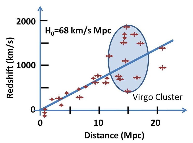

Legge di Hubble, che lega il redshift cosmologico alla distanza delle sorgenti luminose osservate, su scale cosmologiche piccole, dell'ordine della decina di milioni di anni luce.
legge di Hubble, che lega il redshift cosmologico alla distanza delle sorgenti luminose osservate, su scale cosmologiche piccole, dell’ordine della decina di milioni di anni luce.
Inoltre, questa definizione di $redshift$ cosmologico consente anche di avere (e spiegare) velocità di allontanamento (dette anche velocità di recessione) di sorgenti che superano la velocità della luce, arrivando anche a valori due o tre volte superiori. Ma tranquilli, gli oggetti non si stanno realmente muovendo a velocità superiori alla velocità della luce, trattasi solo di un effetto apparente provocato dallo spazio che si può espandere a velocità anche elevatissime senza violare il postulato della teoria della Relatività Ristretta che afferma che nessun segnale elettromagnetico si può propagare ad una velocità superiore a circa 299 792 km/s. Questo ci consente di avere oggetti con valori di $redshift$ z > 1, senza che essi di fatto si muovano a velocità superiori a quelle della luce. Giusto per darvi un’idea di quale possa essere il $redshift$ di un oggetto posto ai confini dell’Universo osservabile, basti pensare al quasar ULAS J1120+0641, il quale ha il più alto $redshift$ misurato ad oggi, pari a circa z = 7, ed è posto a ben 12.9 miliardi di anni luce da noi.
Come intuibile per quanto detto fin’ora, possiamo pertanto pensare al $redshift$ cosmologico come ad un indicatore di distanza, vale a dire che tanto più è elevato il $redshift$ cosmologico misurato e tanto più ci aspettiamo che la distanza dell’oggetto sia elevata.
Per distanze relativamente piccole, diciamo fino a qualche decina di milioni di anni luce, la relazione tra $redshift$ e distanza si può approssimare ad una semplice retta, è cioè lineare, come mostra l’immagine qui a fianco, e costituisce la cosiddetta legge di Hubble. Questo succede perchè localmente, cioè in zone relativamente prossime a noi, l’espansione dell’Universo avviene ad un tasso pressoché costante, cioè l’accelerazione non è visibile. L’inclinazione di questa retta è il fattore di conversione tra $redshift$ e distanza, ed è dato dalla costante di Hubble al tempo odierno, H0, che abbiamo già introdotto nell’articolo precedente per un generico istante t di tempo. Spostandoci invece a distanze sempre più grandi, l’effetto di accelerazione dell’espansione si fa sentire sempre di più. Questo succede perchè più distante guardiamo nello spazio, più lontano guardiamo nel tempo, vedendo così l’effetto dell’energia oscura prendere il sopravvento sull’espansione dell’Universo. Questo fa si che la velocità di recessione delle sorgenti molto lontane diventi molto elevata, e di conseguenza il $redshift$ aumenta più di quanto non faccia la distanza corrispondente. Questo ci fa perdere la condizione di linearità tra redshift cosmologico e distanza data dalla legge di Hubble, ma ritorneremo nuovamente su questo aspetto con dati alla mano nella parte finale di questo articolo.

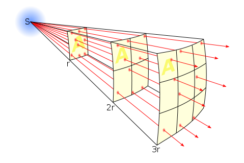

La seconda quantità che dobbiamo introdurre è la cosiddetta distanza di luminosità e di conseguenza, il modulo di distanza, concetti molto diffusi tra gli astronomi. Partiamo dall’assumere che una determinata sorgente, che chiameremo S per comodità, abbia una luminosità intrinseca, che denotiamo con L. Essa rappresenta la quantità di energia emessa nel tempo (la potenza), ed è direttamente legata alla temperatura ed al raggio della sorgente (nel caso in cui essa sia una stella). Tuttavia, per effetto della distanza, non misuriamo direttamente la luminosità della sorgente ma il cosiddetto flusso osservato, ovvero la luminosità L distribuita su di una superficie sferica centrata sulla sorgente S ed avente raggio dato dalla distanza tra S e noi osservatori. Il flusso osservato, che denotiamo con F, è dato dalla semplice relazione  Schermata 2015-04-27 alle 11.49.39
479px-Inverse_square_law.svg
Rappresentazione geometrica della legge dell’inverso del quadrato che a partire dalla luminosità intrinseca L di una sorgente S ci fornisce il flusso osservato F. L’area A presa di riferimento ad una distanza r, si quadruplica ad una distanza doppia, divenendo nove volte più ampia ad una distanza tripla.
dove dL è proprio la distanza tra sorgente ed osservatore, che compare al quadrato al denominatore del secondo membro. La figura a lato ci illustra che questa legge è di tipo quadratico per la distanza a causa della definizione geometrica di superficie sferica, la quale cresce con il quadrato del raggio, facendo si che all’aumentare della distanza da S, la luminosità intrinseca della sorgente venga distribuita su di una superficie sempre più grande. Il flusso osservato F è pertanto ciò che misuriamo direttamente da terra, o dallo spazio, con appositi strumenti di rivelazione. Come si definisce quindi la distanza di luminosità? Semplicemente invertendo la relazione che abbiamo appena citato per la distanza dL, ottenendo così la definizione di distanza di luminosità.Schermata 2015-04-27 alle 11.49.46
Ma perchè si chiama distanza di luminosità? Perchè è definita utilizzando la luminosità della sorgente. In astronomia, infatti, esiste anche una definizione diversa di distanza, nota come distanza da diametro angolare, dA, la quale è invece definita a partire dalla dimensione angolare della sorgente, e che coincide con dL solo per $redshift$ molto bassi, praticamente per z = 0. La relazione tra distanza di luminosità e distanza da diametro angolare, ricavabile da alcune considerazioni geometriche, è difatti data come dL = (1 + z)2dA. Quindi per $redshift$ già poco più grandi di zero, le due distanze cominciano a differire notevolmente. Il motivo per cui ciò accade è che quando misuriamo il diametro angolare di una sorgente, siamo esenti dall’effetto di spostamento della lunghezza d’onda verso il rosso causato dall’espansione dell’Universo o da un eventuale moto di allontanamento/avvicinamento della sorgente rispetto a noi per effetto Doppler. Il diametro angolare di un oggetto è infatti una misura puramente geometrica proiettata in direzione perpendicolare a quella che invece riguarda il moto di allontanamento/avvicinamento, ed è dunque indipendente dalla velocità che la sorgente stessa ha rispetto a noi. Perchè allora non utilizzare più semplicemente il diametro angolare per tutte le misure di distanza? Ci semplificherebbe molto la vita direte voi. In realtà no, perchè è praticamente impossibile con le strumentazioni disponibili ad oggi, misurare il diametro angolare di sorgenti poste anche a miliardi di anni luce da noi. Sarebbero così minuscole e perfettamente puntiformi da rendere vano ogni tentativo anche con i telescopi più potenti che abbiamo a disposizione. Misurare il diametro angolare di un oggetto risulta possibile solo quando è ragionevolmente vicino a noi, per intenderci entro i limiti della nostra Galassia se parliamo di sorgenti stellari. Ecco che la distanza di luminosità diventa più vantaggiosa, anche perchè per una qualsiasi sorgente luminosa, se pur distante, abbiamo comunque la possibilità di misurarne il $redshift$ grazie allo spettro elettromagnetico emesso dalla sorgente.
A questo punto molti astrofili sapranno bene che se abbiamo un flusso osservato, possiamo convertirlo in una magnitudine apparente m tramite la cosiddetta legge di Pogson. Facendo lo stesso per una $magnitudine$ assoluta M, corrispondente al flusso osservato per la stessa sorgente ma posta ad una distanza da noi pari a 10 parsec (per la definizione di magnitudine assoluta di una sorgente), possiamo esprimere la $magnitudine$ apparente in funzione della distanza di luminosità e della $magnitudine$ assoluta secondo la seguente legge
Schermata 2015-04-27 alle 11.38.18dove abbiamo reso esplicito il fatto che, sulla base di quanto detto precedentemente, sia la distanza di luminosità dL, sia di conseguenza la $magnitudine$ apparente della sorgente S presa in esame, sono funzioni del $redshift$ z della sorgente. Se adesso portiamo la $magnitudine$ assoluta M al primo membro, introduciamo il cosiddetto modulo di distanza in funzione del $redshift$, dato da μ(z) = m(z) – M. Dalla formula che abbiamo considerato otteniamo quindi l’espressione del modulo di distanza in termini della distanza di luminosità della sorgenteSchermata 2015-04-27 alle 12.01.53. Questo parametro è fondamentale nella misura delle distanze di sorgenti di cui è nota la $magnitudine$ assoluta M e ovviamente quella apparente m. Specifichiamo per chiarezza, che dire di aver nota la $magnitudine$ assoluta M di una sorgente, equivale a conoscere la sua luminosità intrinseca L ed automaticamente la sua distanza di luminosità tramite la magnitudine apparente, quest’ultima facilmente misurabile. Quindi se avessimo la magnitudine assoluta M della sorgente, avremmo già risolto il problema…ma le cose nella realtà non so mai semplici! Come intuibile infatti, la luminosità intrinseca L non è conosciuta a priori perchè non sappiamo a che distanza la sorgente sia posta rispetto a noi senza altri elementi a nostra disposizione. Tuttavia esistono delle particolari sorgenti, note come candele standard, in cui la luminosità intrinseca è un valore ben preciso conosciuto tramite processi fisici noti, e che non cambia al variare della sorgente considerata per una particolare tipologia di oggetti. Per riassumere dunque, ricostruendo il modulo di distanza delle candele standard, otteniamo una misura diretta della loro distanza di luminosità. Unendo questa informazione al redshift della sorgente, otteniamo uno strumento potente per poter calibrare il modello cosmologico, come vedremo nella Sezione 6 di questo articolo. Ritorneremo sulle candele standard nella Sezione 5 e su come il modulo di distanza si distribuisce in funzione del $redshift$ della sorgente nella Sezione 6.

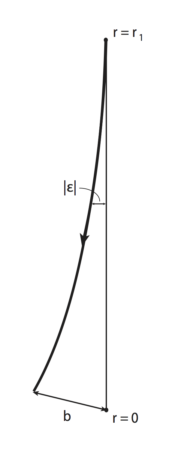

Schema per il calcolo della distanza di luminosità dL in termini del fattore di scala cosmico a(t). E' rappresentato il percorso dei raggi luminosi emessi dalla sorgente, posta ad r = r1, e lo specchio circolare posto a r = 0, avente raggio b. L'angolo formato tra il percorso dei raggi di luce e la linea congiungente r = 0 con r = r1, è denotato con || e corrisponde al semi-angolo del cono che tali raggi di luce formano rispetto allo specchio.
Schema per il calcolo della distanza di luminosità dL in termini del fattore di scala cosmico a(t). E’ rappresentato il percorso dei raggi luminosi emessi dalla sorgente, posta ad r = r1, e lo specchio circolare posto a r = 0, avente raggio b. L’angolo formato tra il percorso dei raggi di luce e
la linea congiungente r = 0 con r = r1, è denotato con |e| e corrisponde al
La relazione che otteniamo per la distanza di luminosità si ricava con delle considerazioni geometriche e fisiche a partire dallo schema presentato in figura. Facciamo prima una considerazione sul sistema di coordinate utilizzato in cosmografia per descrivere lo spazio-tempo con la metrica di Robertson-Walker. Esso è dato dalle quattro coordinate (r, θ, φ, t), dove t è il tempo cosmico standard iniziato all’orgine dell’Universo e r, θ, φ sono le tre coordinate spaziali dette coordinate comoventi poichè sono indipendenti dal tempo. Le tre coordinate spaziali definiscono un sistema di coordinate sferico, in modo similare al sistema di coordinate equatoriale tanto noto in astronomia. Supponiamo di centrare questo sistema di coordinate spaziali su di noi in quanto osservatori. Avremo allora che la coordinata comovente r, detta radiale poichè definita lungo la congiungente tra l’origine (noi) e la sorgente, sarà r = 0 in corrispondenza della Terra. A questo punto, immaginiamo di avere una sorgente posta ad una coordinata comovente $radiale$ r = r1. Ma la coordinata comovente come abbiamo detto non dipende dal tempo e quindi non tiene conto del fatto che l’universo si espande. Per includere questo effetto e ottenere così la coordinata effettiva della sorgente al passare del tempo, dobbiamo considerare il prodotto r1 a(t0), cioè la coordinata $radiale$ comovente moltiplicata per il fattore di scala cosmico al tempo attuale t = t0. Questo perchè il fattore di scala ad oggi, ha tenuto conto di quanto l’Universo si sia espanso fino ad oggi.
Chiarita dunque la natura delle coordinate spaziali e temporali utilizzate in cosmografia, affrontiamo il metodo per ricavare la distanza di luminosità della sorgente considerata. Quello che intendiamo fare è raccogliere la luce emessa da questa sorgente tramite un telescopio posto a terra, avente uno specchio circolare di raggio b. Come ci mostra la figura a lato, i raggi di luce provenienti dalla sorgente formano un angolo |ε| con la congiungente tra la sorgente e il centro dello specchio, dando origine quindi ad un cono con un angolo solido (cioè l’angolo in tre dimensioni) dato da π|ε|2. Utilizzando la trigonometria di base per un triangolo rettangolo e seguendo lo schema illustrato nella figura possiamo scrivere che b = a(t0) r1 sin|ε| ≈ a(t0) r1 |ε|, dove l’ultima approssimazione sussiste perchè l’angolo |ε| è tipicamente molto piccolo per sorgenti luminose presenti nel nostro Universo, e dunque il seno dell’angolo è ben rappresentato dall’angolo stesso.
Calcolando a questo punto la porzione di potenza ricevuta sulla superficie dello specchio del telescopio rispetto al totale emesso dalla sorgente e distribuito su di una superficie sferica, avente angolo solido pari a 4π, possiamo ricavare una espressione del flusso osservato a terra in termini del raggio dello specchio, del fattore di scala cosmico e della coordinata comovente della sorgente. Sostituendo questo valore del flusso osservato nella definizione di distanza di luminosità che abbiamo introdotto precedentemente, otteniamo la distanza di luminosità in cosmografia, data da

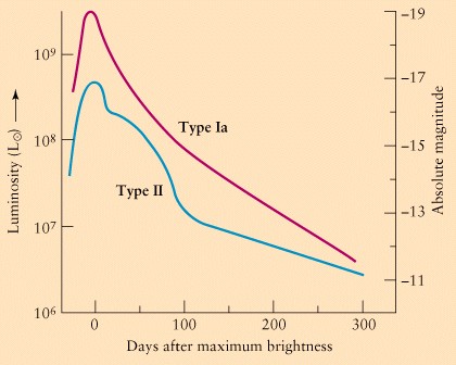

Esempio di curva di luce di una Supernova Tipo Ia a confronto con una Supernova Tipo II (cosiddetta core-collapse). La magnitudine assoluta di picco delle SNe Tipo Ia raggiunge un valore elevato e ben preciso, pari a M = -19.5 nella banda del visibile, brillando dunque più delle SNe Tipo II che invece sono prodotte da stelle molto massicce che arrivano al loro ultimo stadio evolutivo.
La $magnitudine$ assoluta di picco delle SNe Tipo Ia raggiunge un valore elevato e ben preciso, pari a M = -19.5 mag nella banda del visibile, brillando dunque più delle SNe Tipo II che invece sono prodotte da stelle molto massicce che arrivano al loro ultimo stadio evolutivo.
Ma quali dati ci sono utili in questo caso? Fin’ora abbiamo parlato di distanze e di redshift legati alle sorgenti luminose. Ci serve dunque un tipo di sorgente che ha la particolarità di avere un valore di luminosità intrinseca ben noto, in modo da consentirci di avere la sua magnitude assoluta e dunque la distanza. Se ricordate, abbiamo già fatto riferimento prima a queste sorgenti con il termine di candele standard. Le candele standard più note in ambito cosmologico sono un tipo particolare di Supernovae (SNe), ovvero le cosiddette SNe Tipo Ia. Esse non sono da confondere con un’altra classe nota di supernovae, le SNe Tipo II. Per non rendere l’articolo eccessivamente lungo, non ci occuperemo in questa sede di capire come si formano e si classificano le diverse supernovae (affronteremo la cosa successivamente in un articolo dedicato).
Quello che ci basta sapere in questo contesto è che le SNe Tipo Ia sono prodotte da una nana bianca originata da una stella di massa intermedia (5-7 masse solari) posta in un sistema binario, con un meccanismo ben preciso che dà luogo ad una luminosità caratteristica ben nota, producendo nella fase del massimo di luminosità una magnitudine assoluta M  = -19.5 nella luce visibile, come ci mostra la figura qui sopra, dove vediamo una tipica curva di luce tipica di SNe Tipo Ia ed un esempio di curva di luce di SNe Tipo II, quest’ultime in media meno luminose delle Tipo Ia di circa due magnitudini. Le SNe Tipo II sono originate invece da stelle singole molto massive, 10-11 masse solari, che arrivano al loro ultimo stadio evolutivo, andando a costituire un nucleo di ferro ed esplodendo. A differenza delle Tipo Ia, le Tipo II non sono utilizzate come candele standard perchè la luminosità del massimo può variare considerevolmente in base alla stella presa in considerazione, e dunque non in un modo tipico da cui si può estrapolare un solo valore di luminosità al massimo.

    La funzione S è una funzione triplice. S(x) diventa:
    sin(x) se k = +1 (seno trigonometrico)
    x se k = 0
    sinh(x) se k = -1 (seno iperbolico)
    dove k ti definisce la geometria dello spazio-tempo.
    ok
    r_1 è la coordinata comovente della sorgente presa in riferimento per spiegare il calcolo.
    In generale la chiami r, coordinata radiale comovente.
    Essa è cioè una coordinata di uno speciale sistema di riferimento, detto sistema di coordinate cosmiche, ed è indipendente dal tempo. Per convertirla in una coordinata dipendente dal tempo consideri r * a(t), cioè la moltiplichi per il fattore di scala cosmico. Diciamo in altre parole che r indica la distanza tra due sorgenti senza che esista una evoluzione temporale dell'Universo, è cioè un valore fisso. Se poi moltiplichi per il fattore di scala, che ti dice proprio come l'espansione si evolve, allora quella diventa la coordinata della sorgente in un qualsiasi istante di tempo da te scelto.
