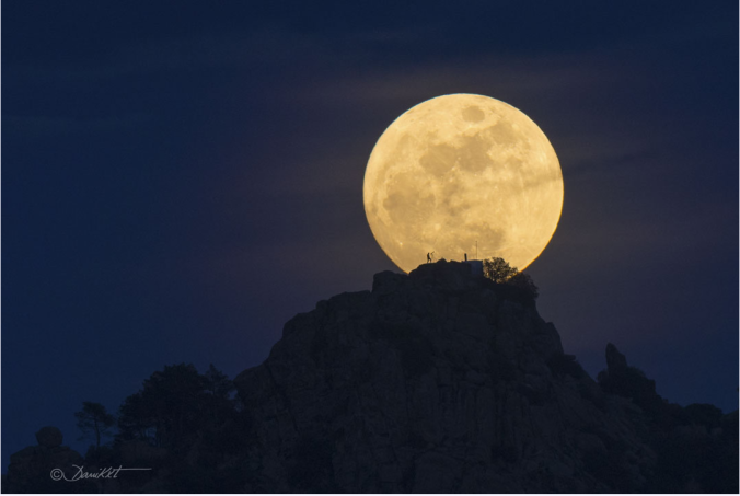

e la più recente del 1 febbraio 2016, che vediamo qui
l’APOD dell’1/2/2016, “Find the Man in the Moon”
Vi invito a vedere il filmato e la foto direttamente dal link, per apprezzarne appieno la bellezza: proprio per il fatto che sono APOD, corredate di informazioni e link a pagine dove vengono spiegate le tecniche di ripresa, possiamo senza alcun dubbio affermare che non si tratta di fotomontaggi! Il dubbio potrebbe nascere proprio per il fatto che vediamo nelle due situazioni una Luna davvero enorme contro la quale si stagliano piccolissime figure umane…
Qual è il trucco, o meglio, quali sono le modalità di ripresa di questi capolavori? Non certo il classico Photoshop, ma le leggi della prospettiva, tanta pazienza e ore di studio… In breve, per non appesantire troppo questa chiacchierata, in entrambi i casi gli autori hanno ripreso la Luna quando stava sorgendo in direzione di un colle e di una montagna, distanti più di 2 km dal punto di ripresa.
Riguardo la prima APOD, seguendo i vari link si legge che il filmato è in realtà una sequenza di riprese singole ottenute con una Canon 1D MkIV, dotata di tele da 500mm ed un duplicatore di focale, per un totale di circa 1300 mm di focale: niente male davvero, con una strumentazione preziosa, ma oramai alla portata di chiunque sia davvero appassionato di foto e di Astronomia.
La seconda APOD rimanda invece ad un sito spagnolo in cui quel poco che ho capito è che la montagna dista circa 3 km dal punto di ripresa, mentre non ho trovato dati sullo strumento utilizzato per la ripresa: posso solo immaginare che il tutto sia avvenuto in modo molto simile all’altra APOD. Magari qualche amico ha la pazienza di seguire i link riportati, alla ricerca dei dati tecnici di ripresa?

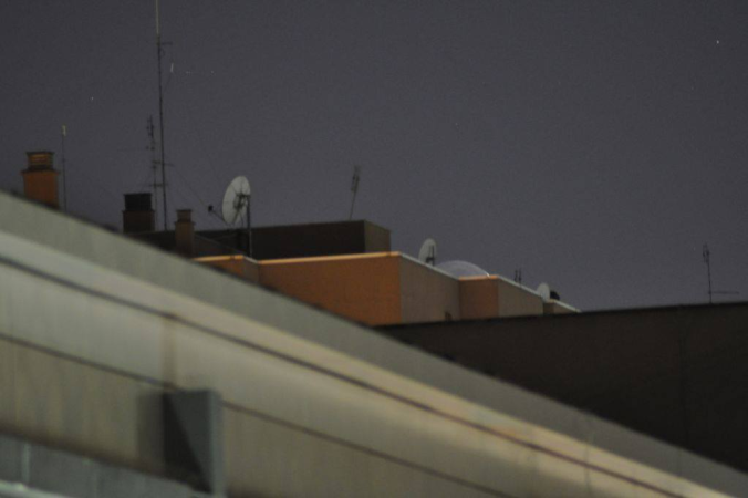

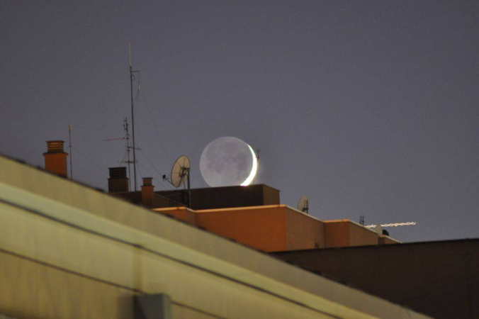

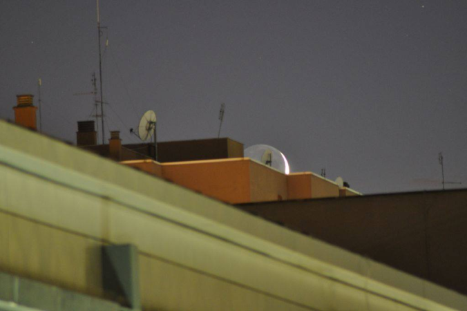

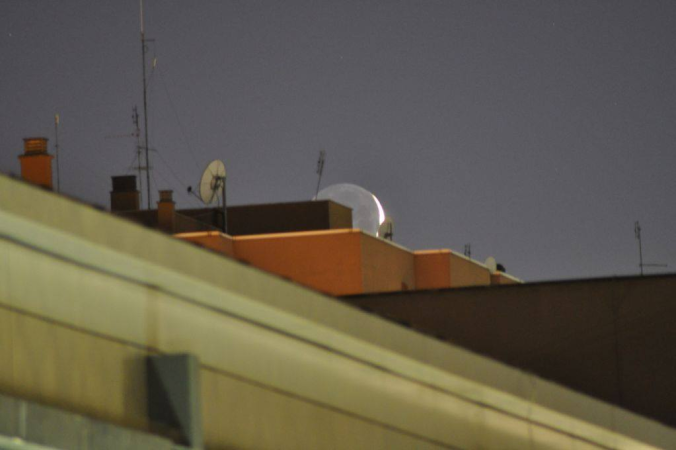

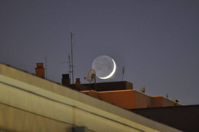

Visto che giustamente non apparirà mai come APOD, vi propongo ora una sequenza di foto scattate dal mio balconcino, a Roma: qui ho ripreso la luna che tramonta dietro ad un palazzo distante non più di 300 metri e zoomando il più possibile. Era novembre del 2013 e non avevo pianificato per niente la ripresa: appena ho visto la falce di Luna in posizione interessante, ho montato sul treppiede la mia fedele (anche se un po’ datata) Nikon D90 con il tele da 300 mm e ho effettuato questa sequenza di foto.
falce di Luna dal mio balcone
Beh tutto sommato sono abbastanza simpatiche, non trovate? Nella seconda foto ho pure avuto la fortuna di riprendere un … IFO, un Identified Flying Object, nient’altro che un aereo… A guardar bene in tutte le foto (nella versione a grandezza naturale) si vedono anche delle stelle: la Luna si trovava nella costellazione dell’Ofiuco e quelle che si vedono sono stelline di varia luminosità. Le più brillanti sono di magnitudine 4.9 e 5.8, mentre altre che si riescono a scorgere sono tra la sesta e settima $magnitudine$. Nel caso di questa ripresa la Luna appare grande e visibile proprio perché il tele utilizzato è abbastanza potente, il minimo utilizzabile per poi vedere un bel dischetto lunare nella foto.
