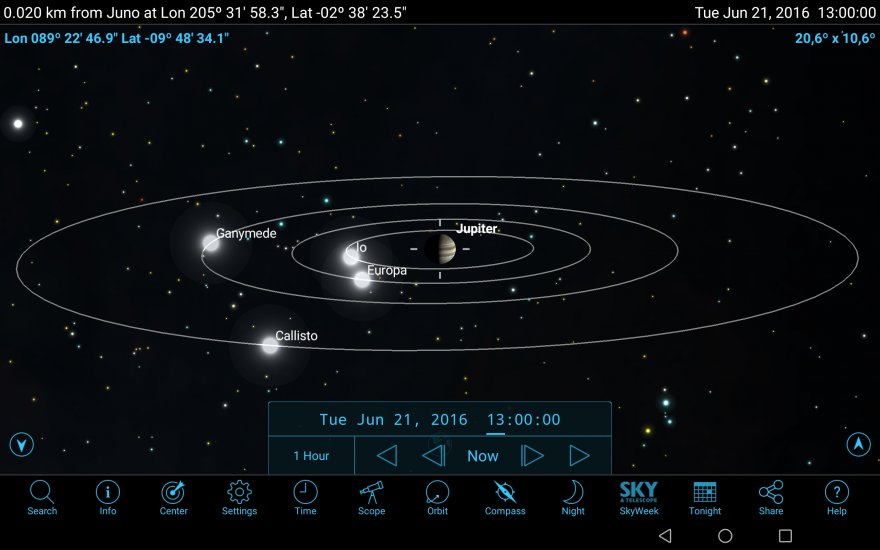

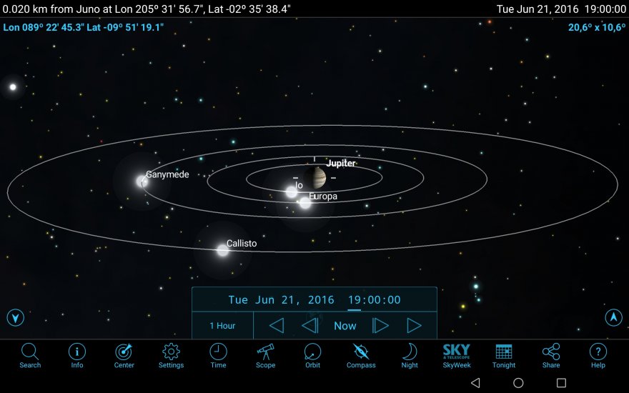

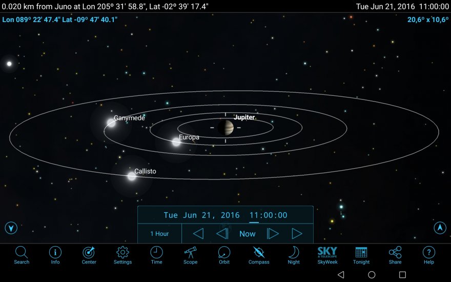

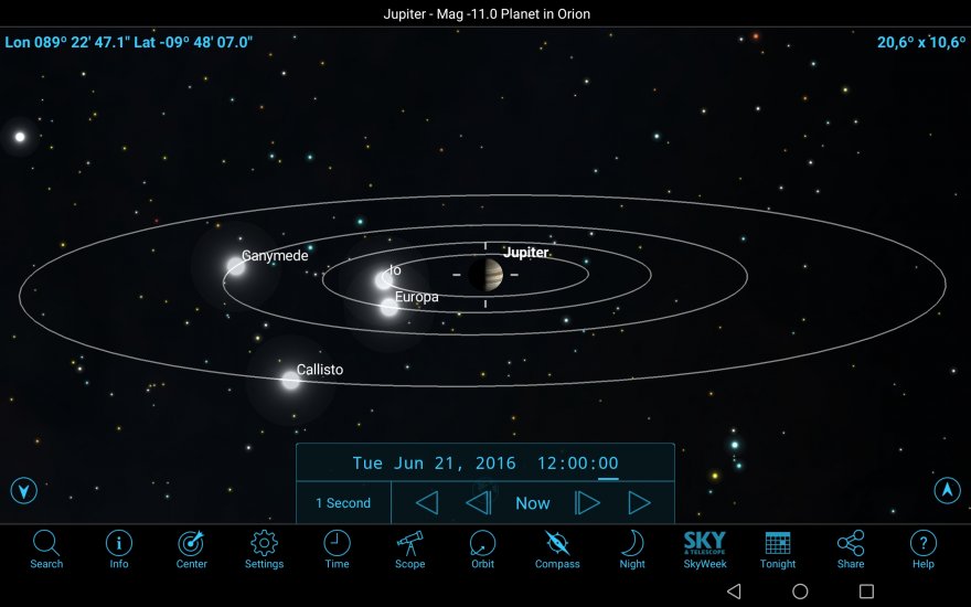

  2. mi è capitato di rileggere il mio articolo dopo più di due anni e ho subito pensato di sfruttare la nuova tecnologia, sotto forma di nuove app in mio possesso.
    mi riferisco alla potente SkySafari Pro Plus 5 per android, che consente di ottenere la foto originale della sonda con estrema semplicità!!
    ecco i passi che ho seguito:
    - settato la data al 21 giugno 2016 alle ore 11:00
    - cercato la sonda Juno
    - dalla pagina scarna di help ho premuto il pulsante "orbit", così come si fa per pianeti e stelle
    - mi sono ritrovato "a cavalcioni" della sonda
    - ho cercato Giove e mi sono praticamente ritrovato nella situazione della foto della sonda, ma senza il satellite Io... che era all'interno dell'ombra del pianeta!
    - ho scattato perciò le snapshot di ora in ora
