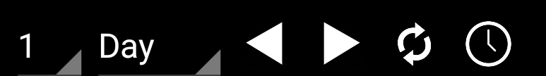

Aggiungo che in ogni pagina che rappresenta una mappa dinamica, calcolata per l’istante, sono presenti sulla sinistra in alto altre icone molto utili
i comandi presenti in ogni pagina contenente diagrammi o mappe
che consentono di visualizzare il diagramma o la mappa disegnata, in istanti successivi o passati. In particolare i triangolini sinistro e destro permettono di retrocedere ed avanzare di un certo lasso di tempo predisposto nelle due combo box a sinistra (N ore, giorni, mesi o anni), le freccette tonde fanno ritornare all’ora corrente, mentre l’icona con l’orologio permette di impostare l’istante da utilizzare, con un popup davvero bello, ma strano
