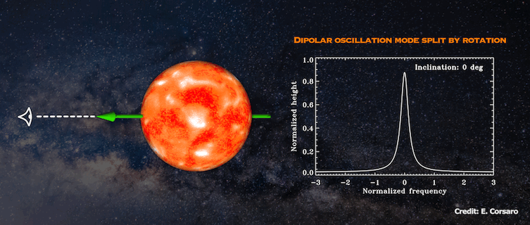

L'animazione mostra come al variare dell'angolo di inclinazione dell'asse di rotazione della stella, le proprietà dei cosidetti modi di oscillazione di dipolo (a destra) variano, rendendo possibile la misura dell'angolo con grande precisione e attendibilità.
L’animazione mostra come al variare dell’angolo di inclinazione dell’asse di $rotazione$ della stella, le proprietà dei cosidetti modi di oscillazione di dipolo (a destra) variano, rendendo possibile la misura dell’angolo con grande precisione e attendibilità.
