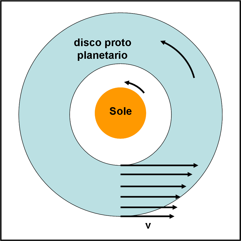

Cosa abbiamo dimostrato finora? Solo che la rotazione del Sole intorno al proprio asse e la rivoluzione delle particelle di gas e polvere che formano il disco proto planetario hanno una velocità diretta nello stesso verso. A questo punto dobbiamo introdurre le leggi di Keplero. Esse ci dicono che più un oggetto è lontano dal Sole e tanto più è bassa la sua velocità di rivoluzione. In particolare, si trova che la velocità tangenziale di una particella (consideriamo pure l’orbita circolare) è data da: v = k/d1/2, dove v è la velocità, d la distanza dal Sole e k una costante che ci interessa poco, in quanto noi vogliamo fare un confronto tra le velocità di oggetti vicini e di oggetti lontani. Il più vicino abbia, ad esempio, velocità v1 (e distanza d1) e il più lontano v2 (e distanza d2). Dato che k è una costante per tutti, vale la relazione:
v2 d21/2  = v1 d11/2  e, infine  v2 = v1(d1/d2)1/2
A parte le semplici formule, il “succo” è che, qualitativamente, più si è lontani e più piano ci si muove.
Questa semplice conclusione, ottenuta dalle altrettanto semplici leggi di Keplero, ci permette di rappresentare quanto descritto nella Fig. 1, dove le varie frecce indicano le velocità di rivoluzione in funzione della distanza dal Sole. Stiamo bene attenti a non pensare che il disco sia qualcosa che si muove solidalmente intorno al Sole. Esso è composto da singole particelle che seguono ciascuna il moto imposto dalle leggi di Keplero. Ognuna è come se fosse un singolo corpo celeste, indipendente dagli altri (escludendo, per adesso, la mutua gravità).
