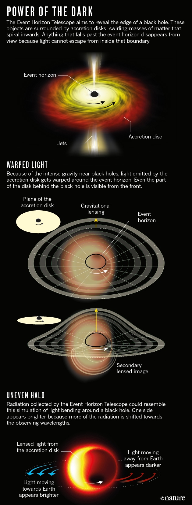

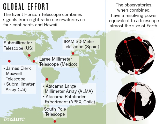

Utilizzando la formula per l’angolo di diffrazione, dato che D sarà vicino ai 10000 km (figura successiva), possiamo dedurre che le osservazioni avranno una risoluzione di circa 25 micro-secondi d’arco (25 μas). Dunque, apparentemente, saremmo ancora un pò alti per riuscire a vedere i due orizzonti degli eventi… E’ qui che interviene un ultimo aiuto dalla relatività generale: Einstein ha previsto che lo spazio-tempo (e quindi anche la luce) viene deviato dai campi gravitazionali e, nel caso di un buco nero, questo genera una enorme lente in grado di ingrandirne l’immagine di svariate volte. Nel caso di Sgr-A, si stima che il diametro apparente dell’orizzonte degli eventi raggiunga i 50 micro-secondi d’arco, quindi risolvibile da EHT.

La piccola lunghezza d’onda impiegata impone il ricorso ad antenne situate in località particolarmente secche ed elevate, dove l’assorbimento dovuto al vapore d’acqua è minimo. Gli 8 strumenti utilizzati sono all’avanguardia, a cominciare dal celebre radiointerferometro ALMA in Cile; ci sarà anche un radiotelescopio in antartide e uno in Spagna. Nell’immagine qui sotto, è possibile vedere la loro distribuzione sul globo, così come apparirebbe se osservata da Sgr-A (la distribuzione delle antenne è fondamentale per la qualità delle osservazioni interferometriche).
Alla fine, come illustrato nella simulazione a destra nell’immagine di apertura, dovremmo riuscire a vedere una specie di mezzaluna che è l’immagine di una parte del disco di accrescimento (quella che si avvicina a noi), deformata ed ingrandita dalla gravità. Ma non è escluso che l’immagine reale ci riservi delle sorprese!
