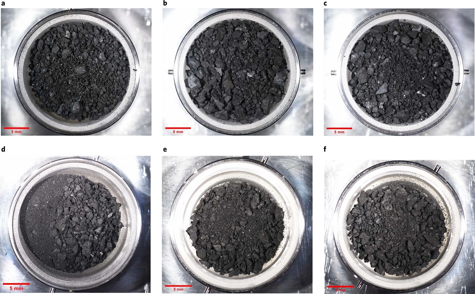

Sequenza delle fasi di processamento dei campioni di Hayabusa2. Il materiale è stato trattato con grandi cautele esponendolo solo al vuoto e atmosfere di azoto. Infatti l’aria terrestre, umida e blandamente acida, modificherebbe la composizione dei campioni. (Yada et. al., Nature Astronomy, 2021)

L’articolo con prima firma Toru Yada ha indagato le proprietà fisiche del campione, la presenza di condrule e indagini spettrografiche volte a cercare inclusioni ricche di calcio-alluminio. Si ritiene che queste ultime siano tra le più antiche sostanze a essersi formate nel sistema solare.
Il secondo articolo, con prima firma Cedric Pilorget, è focalizzato sulle analisi compiute con il microscopio iperspettrale MicrOmega, strumento d’eccellenza sviluppato presso l’Institut d’Astrophysique Spatiale di Orsay, in Francia. Il suo campo di indagine è il vicino-infrarosso, nelle lunghezze d’onda 0.99-3.65 µm.
Le conclusioni dei due studi forniscono interessanti conferme di ciò che sapevamo e ipotizzavamo su questa categoria di asteroidi.
Abbiamo informazioni sulla densità dei campioni, che si rivela essere molto bassa rispetto a quella nota dai meteoriti, indicando delle microporosità fin sotto il millimetro. La bassissima riflettività nelle lunghezze d’onda analizzate è in accordo con le rilevazioni compiute dalla sonda, confermando che lo specifico campione prelevato è altamente rappresentativo della composizione di Ryugu. Non sono state rilevate inclusioni di calcio-alluminio submillimetriche, e questo insieme alle altre caratteristiche sembra indicare similitudini con le condrule CI sebbene il campione analizzato sia meno riflettivo, più poroso e più fragile rispetto a esse.
Due picchi nei diagrammi di assorbimento elaborati con le analisi spettrografiche (a 2.7 e 3.4 µm) indicano la presenza di gruppi OH e di composti organici. Si sono rintracciati anche carbonati e composti NH; questi ultimi, data la presenza di un elemento volatile come l’azoto e originatisi probabilmente nel sistema solare esterno, dovrebbero confermare che Ryugu conservi sia elementi puri che altri i quali hanno attraversato transizioni di fase. Analisi più approfondite in laboratori specializzati hanno il potenziale di rispondere a tante domande sulla formazione ed evoluzione della nostra casa nel Cosmo.
