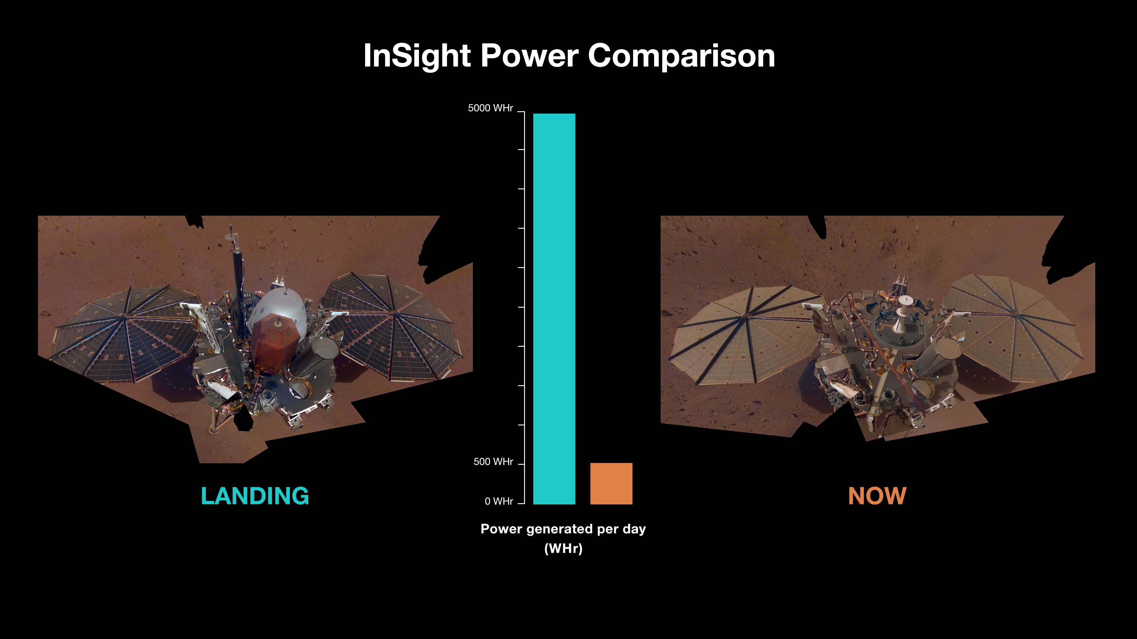

Partiamo senza indugi con le cattive notizie usando l’immagine che segue:
Grafica con il confronto della produzione di energia al momento dell’atterraggio e nei giorni attuali. Crediti: NASA/JPL-Caltech
La barra celeste rappresenta l’energia che i due pannelli solari di Insight producevano ogni Sol nei giorni dell’atterraggio, ben 5000 Wh per Sol. Rapido avanzamento a oggi, e vediamo che la produzione si è ridotta mediamente a un decimo, appena 500 Wh. La colpa di questo è la densa copertura di polvere sui pannelli, ma anche l’incedere dell’inverno marziano che culminerà tra circa due mesi: le giornate più corte, il basso angolo di incidenza del Sole e lo stagionale oscuramento atmosferico contribuiscono a loro volta a mettere in difficoltà il sistema di produzione di energia del lander. I generatori a decadimento atomico sono estremamente costosi, e riservati solo alle missioni ad altissimo budget (MSL, Mars 2020, o andando più indietro nel tempo Cassini).
Gli scienziati del JPL ormai non contano neanche di riuscire a recuperare qualche Watt tentando ancora una volta di far cadere un po’ di sabbia e detriti sui pannelli, come fatto con successo già in passato. Per quanto totalmente controintuitivo, questa operazione riuscì più d’una volta a smuovere un po’ della sottilissima polvere marziana e ad allungare la missione estesa di Insight.
