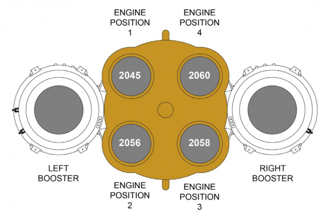

Abbiamo avuto conferma che il problema maggiore ha riguardato il raffreddamento insufficiente di uno dei motori RS-25 dello stadio principale. I quattro motori vengono raffreddati prima del decollo facendo fluire al loro interno idrogeno liquido (lo stesso usato come combustibile) in una procedura chiamata engine bleed, così da portarne la temperatura sotto i -250°C. Questa operazione è necessaria per porli in equilibrio termico con il combustibile, anch’esso a temperature criogeniche, ed evitare shock al momento dell’accensione.
Gli altri motori hanno raggiunto la temperatura richiesta, ma in base alle rilevazioni non è stato possibile raffreddare il motore 3 sotto i -230°C.
Oltre che a un problema con l’engine bleeding il team della NASA non esclude che si possa essere trattato di un guasto a un sensore di temperatura. Infatti la rilevazione sembra essere moderatamente in disaccordo con le condizioni a cui l’idrogeno liquido stava venendo iniettato nel motore. Ma la sostituzione del sensore al momento è esclusa in quanto richiederebbe di spostare SLS indietro al Vehicle Assembly Building, azione che non è priva di rischi.
Schema con numero di serie e posizione di ciascuno dei motori di cui SLS è dotato. Crediti: NASA
