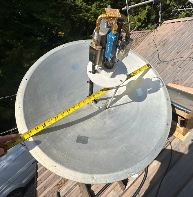

Scott Tilley, di Roberts Creek nella Columbia Britannica (Canada) ci dice: “Mi sto divertendo con la sonda STEREO-A, che si sta avvicinando alla Terra nel corso di questa estate ed io posso riceverne il segnale usando una piccola antenna a disco da 66 cm posta nel mio “giardino dietro la casa“.
un’antenna a disco con tanto di metro (in pollici…) che ne mostra la grandezza

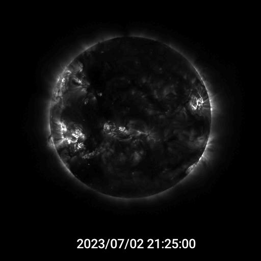

Ecco quanto ha ricevuto il 2 di luglio u.s. in questa immagine
immagine ottenuta decodificando i segnali radio della sonda STEREO
della quale esiste una versione con una gif animata
gif animata che mostra l’X-flare

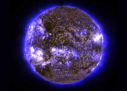

Tilley dice che “abbiamo ripreso un X-Flare in corso e scoppiettante, emesso dalla grande macchia AR3354”. (ndr: che è stata ben visibile nelle due settimane appena trascorse )
In questo fermo-immagine è indicata la posizione dell’X-flare
qui si vede la posizione dell’X-flare

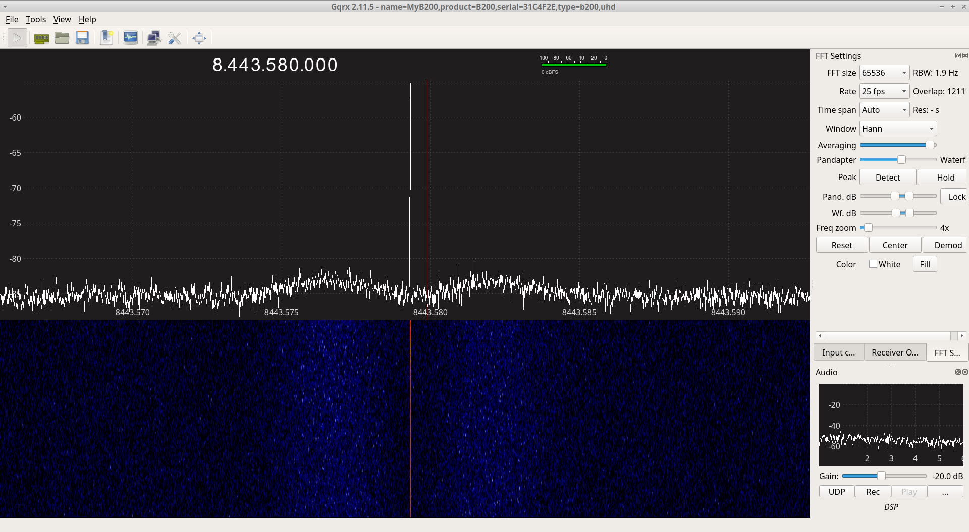

“La portante del segnale è molto forte” afferma Scott, “almeno 30 dB sopra al rumore di fondo”
la portante del segnale della sonda STEREO-A (cliccando l’immagine si ottiene la stessa in alta risoluzione)
“Ed inoltre ho notato anche le bande laterali del messaggio, (ndr: quell’insieme di punti blu a destra e a sinistra della portante rossa nella parte inferiore del diagramma, che si vedono meglio nell’immagine in alta risoluzione ) che viceversa sono inconsuete in un segnale proveniente da così lontano, specialmente con la mia piccola antenna”.
